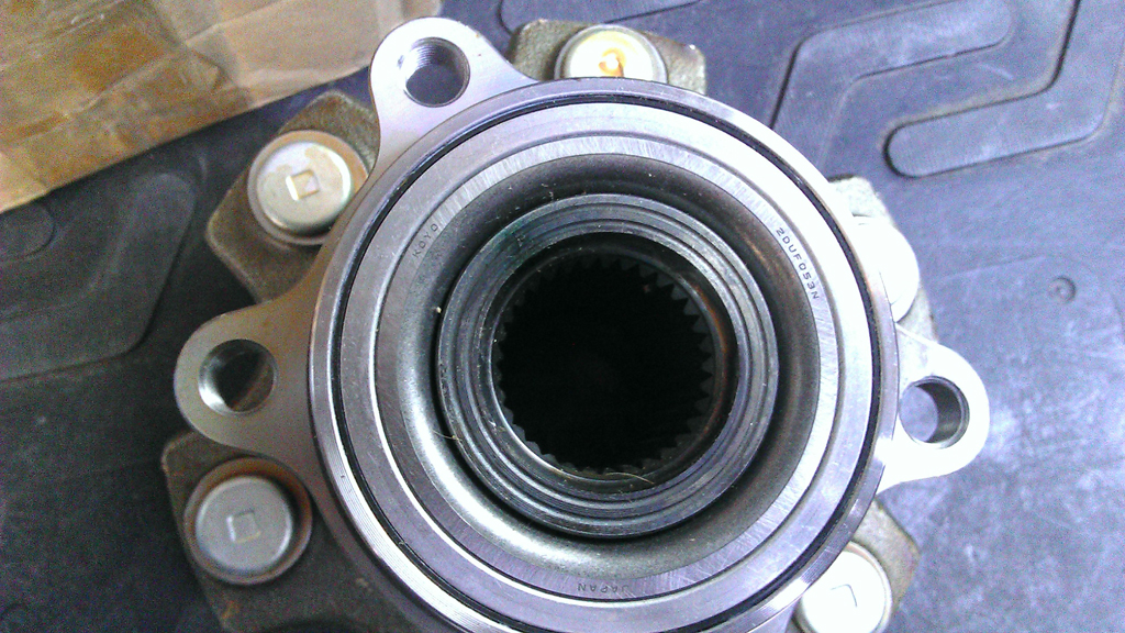

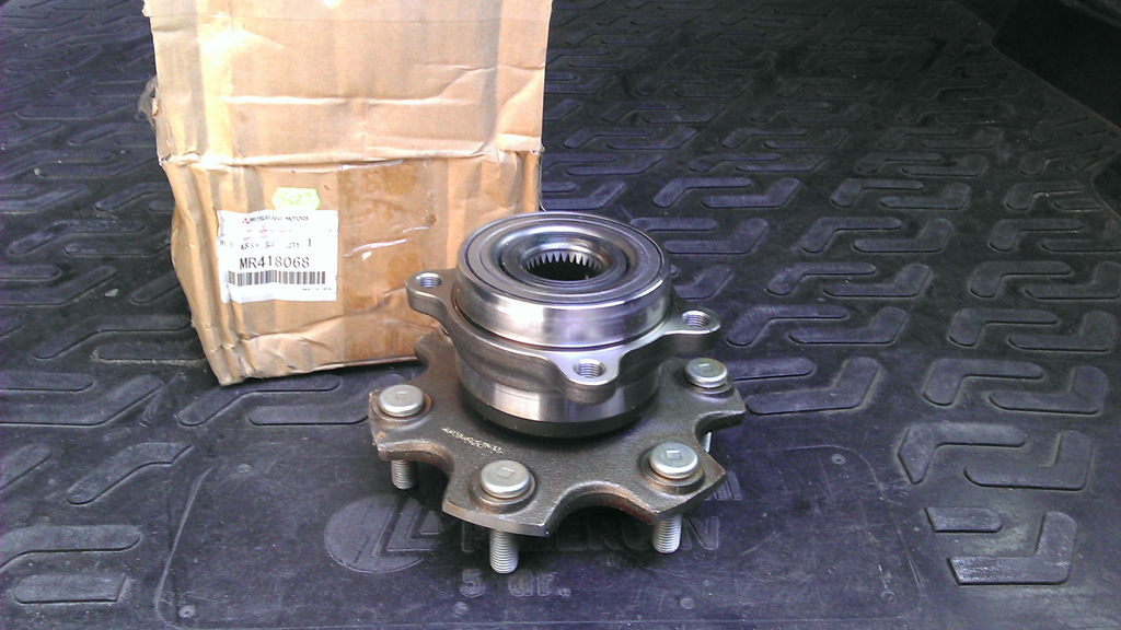

"Залюфтила" правая задняя ступица. Пробег 160 тыс.км.
Отдельно подшипник найти не удалось, пришлось искать в сборе.
"Экзист" предложил "оригинал" за 9100 руб. Местные магазины - 7800-8200 руб.
Заодно глянул "дубликаты", которые были в наличии. Хотя цена в районе 2000-3000 руб., брать не стал, т.к. сразу видно, что качество не очень, конкретный noname. Взял "оригинал", подшипник "Koyo".
Хотел было, поменять сам, но без ямы, "с земли" - слишком сложно. Пришлось ехать в сервис, специализирующийся на ходовке. Поменяли за 40 минут и 1200 рублей.
Пока висел в сервисе на подъемнике, подергал остальные колеса. В переднем левом тоже люфт, но небольшой. Показалось, что люфтит нижняя шаровая. Купил новую, заменил. Люфт остался. Походу, тоже ступица.

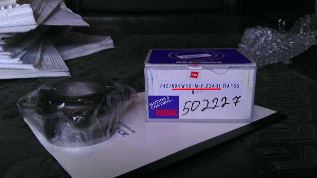

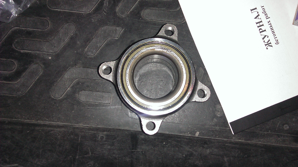

Сегодня приехал передний подшипник NSK.
Заказывал на Existe. Хотя по артикулу 50KWH01M-Y-2CA01 выдается "Ступица переднего колеса", приехал только подшипник.
