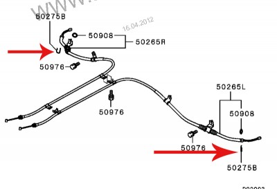

DenVer писал(а):Если молоток не найдешь, то тащи на пресс
Дак эта....не смог снять датчик АБС (болт свернул, а сам датчик врос), до штекера не дотянуться, рука не пролазит. Конечно, можно откусить, а потом аккуратно спаять и заизол. А как тросик ручника скинуть? Разбирать весь механизм?

Re: Ступица.. (подшипник)
Сообщение DenVer »
Картинки видно. Молоток нашел? Если да, то все просто. Открути болты крепления ступицы, верни на родину цапфу и выбивай. Если хочешь снять кулак, то датчик перерезай, потом запаяешь, что бы снять тросик ручника, скидывай колодки ручника, с обратной стороны кожух тросика закреплен "П"- образной скобой. Берись за нее пассатижами и выдергивай. Затем пассатижами аккуратно вращая кожух тросика вытягивай. Если что полей вэдэшкой, иногда тоже закисает

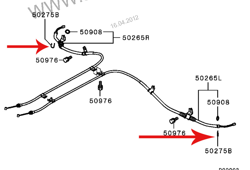

Сообщение DenVer »
Колодки ручника тебе все равно снимать.
Что бы тросик выдернуть надо вот эту штуку выдернуть
