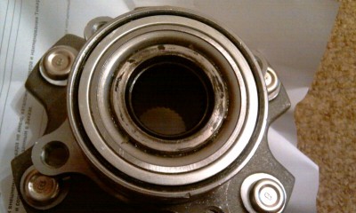

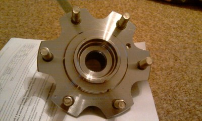

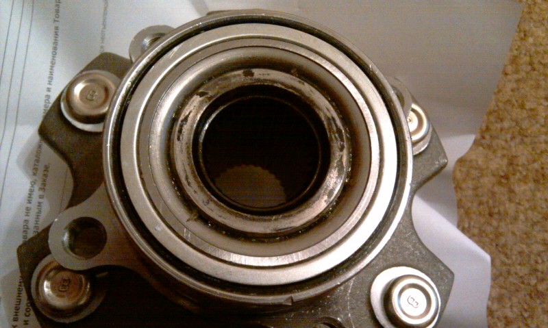

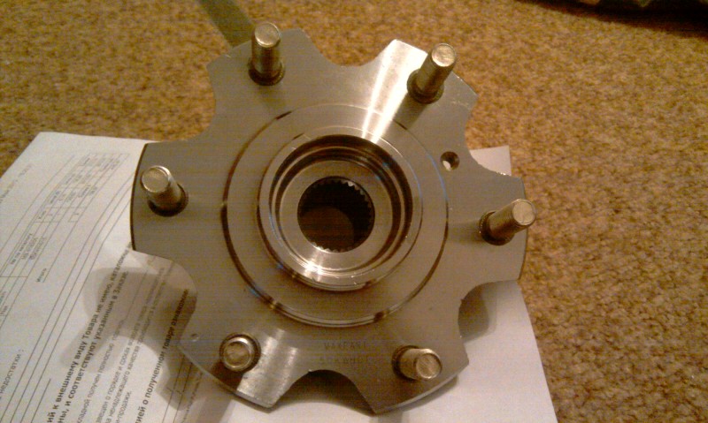

Неприлично залюфтила левая ступица, решил менять.Через Екзист заказал NSK 50KWH01E , на фото то что пришло.

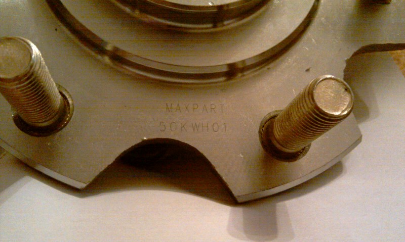

Чет мне кажется что это нифига не NSK. Может кто сталкивался с этим упаковщиком (MAXPART) , один из номеров на коробке 50KWH01 BW. BW- я так понимаю это Китай. У каго какие мнения , кто производитель?
единственная маркировка

Когда я брал на подшипнике была надпись НСК (вот на нижней фотке ее было бы видно)

+1 Явно подвох :*NO*: . Написано подшипник, а приходит ступица в сборе. Совсем недавно брал ступицы оригинальные в сборе, на них вообще нет надписей, а на подшипнике NSK Japan и еще что-то написано. Кроме того у NSK маркировки несколько другие
http://www.jp.nsk.com/app01/en/ctrg/ind ... pno=e4201b
