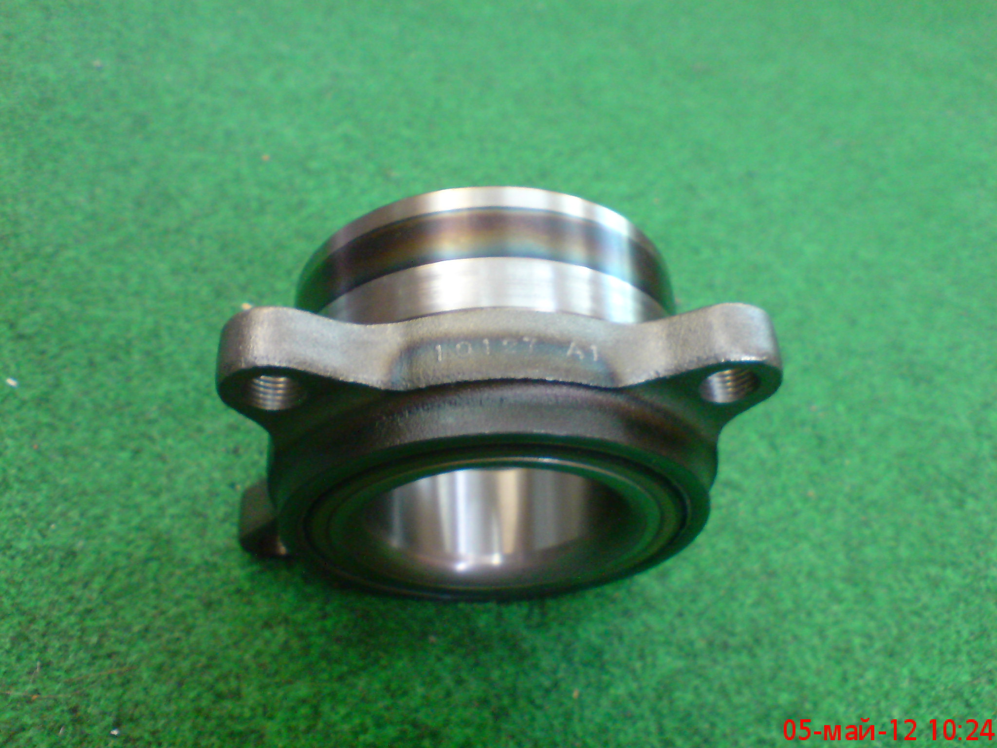

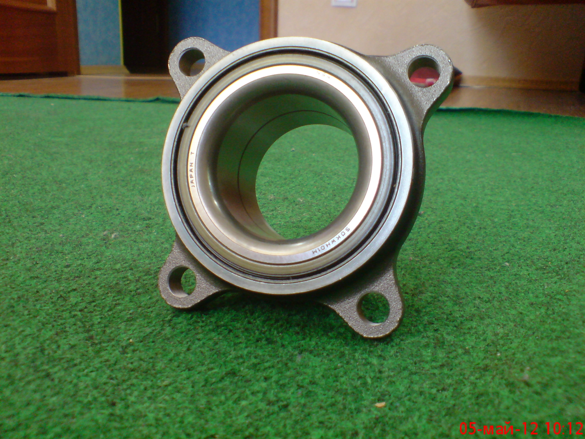

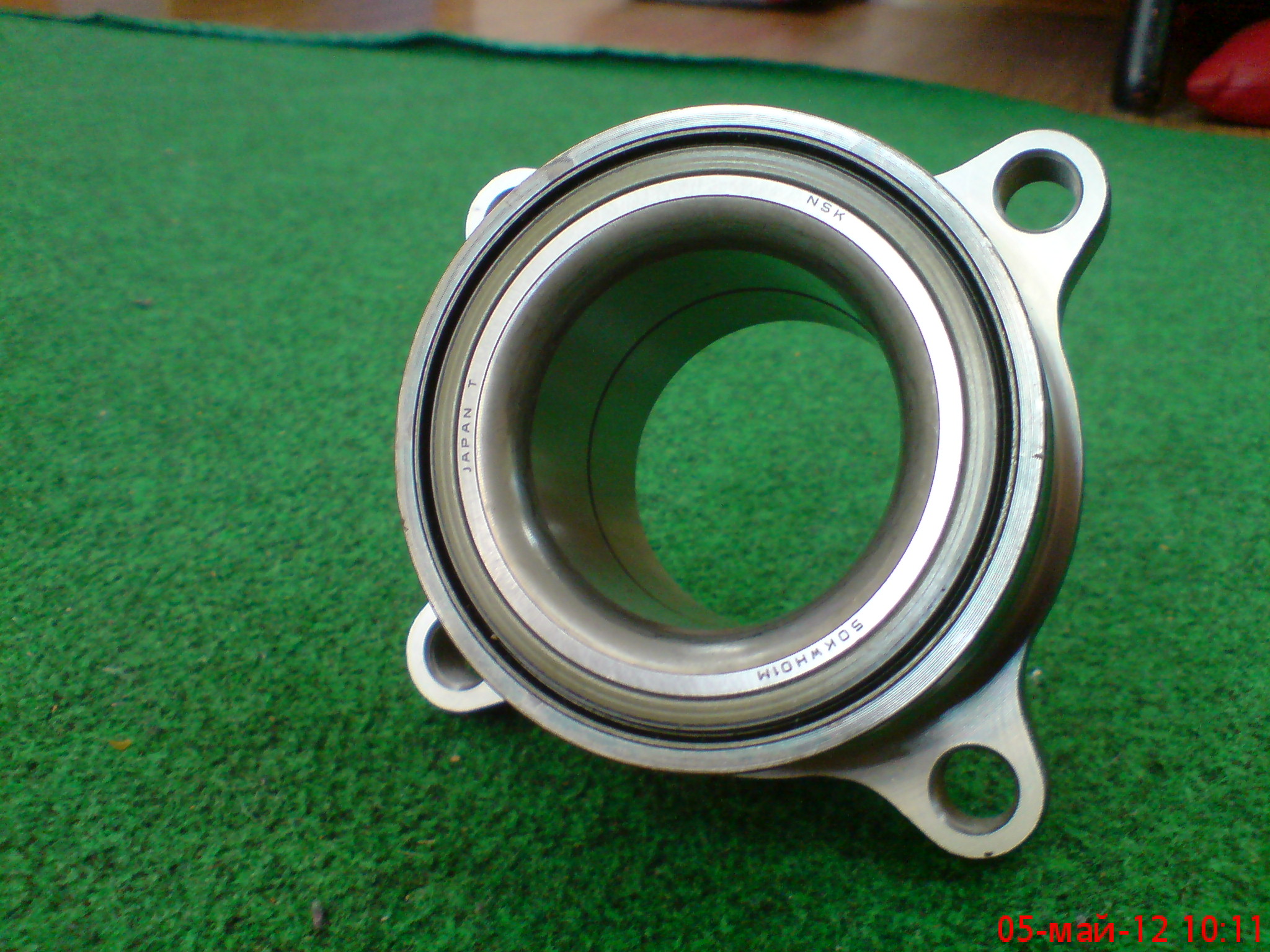

вот вам фото настоящего NSK
обработана только часть подшипника, которая "садится" кулак...
уши обработаны тоже только со стороны посадки,
боковая поверхность ушей о обратная сторона наружной обоймы
не обрабатываются(вид литья)
на боковой поверхности обоймы в одном месте маркировка...по виду
похожа на "лазер"...
на внутренней обойме, с обеих сторон, по три маркировки...
видимо, нанесены "травлением"

За фото спасибо! Если на всех НСК обязана присутствовать маркировка (а это так?) - то ЕКЗИСТ привез мне NoName. Кстати подшипник замененной ступицы тоже не имел маркировок хотя поставлялся в фирменной коробочке НСК.
