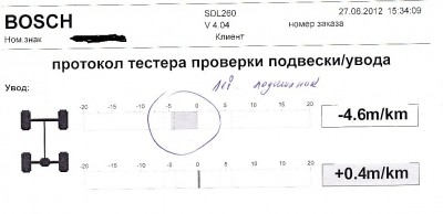

На сервисе дали распечатку теста передней подвески.
Подскажите , плиз , пора менять ступичный подшибник ?
Если пора , то когда ? один или оба ?

atppt писал(а):Привет !
Если будешь менять меняй оба. Если можешь меняй сам ума много не надо домкрат ключи и книжка по паджеро. Судя по цене работы и подшипника нск у меня вышло почти 8 тыс замена. А левый подшипник я купил в сборе и сам заменил. В сборе вроде по лучше. Хотя там тот же подшипник NSK стоит. Просто говорят мол контроль лучше. как то так. Просто если один уже померает обычно подходит и другой.

Любопытный тест какой... Я кулаком стучу и меняю :)
