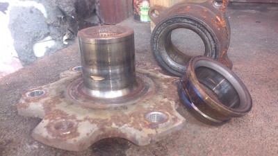

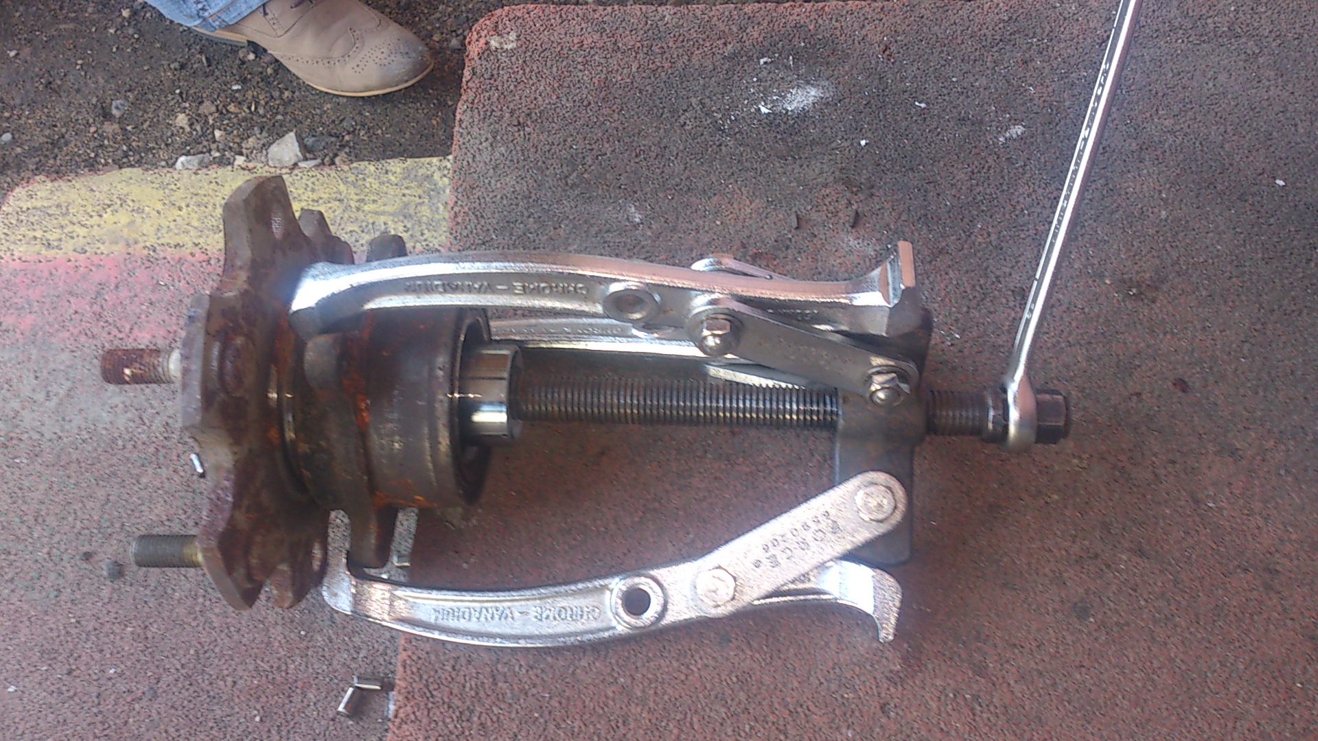

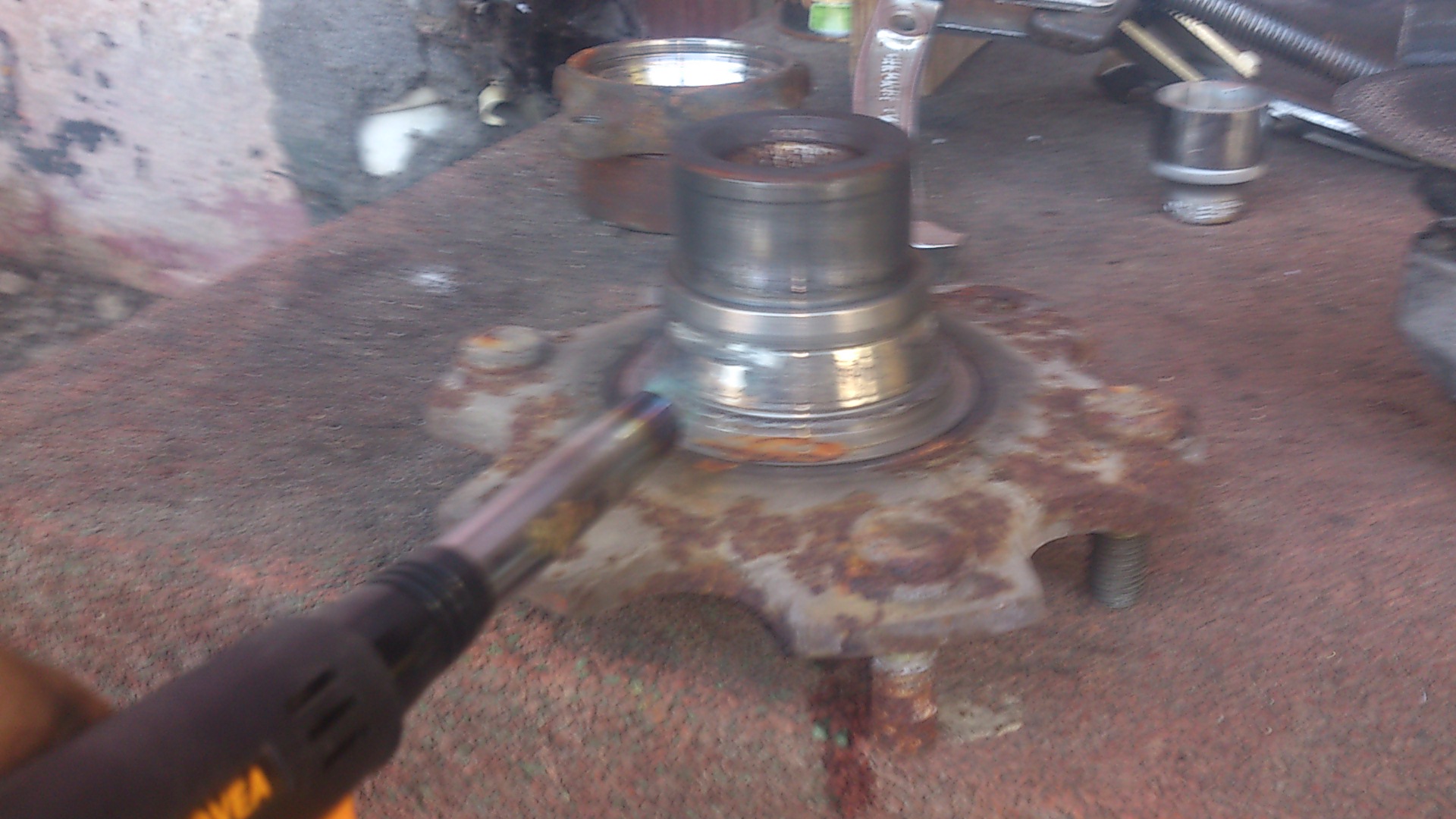

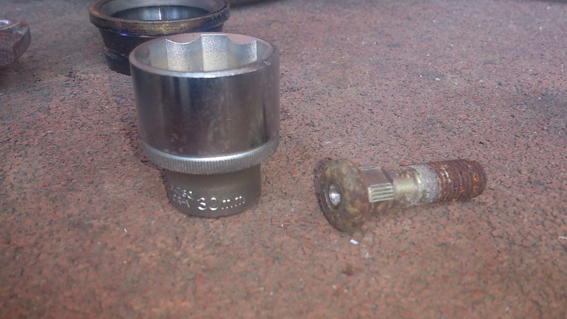

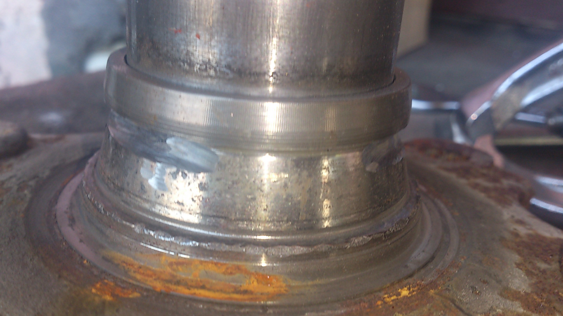

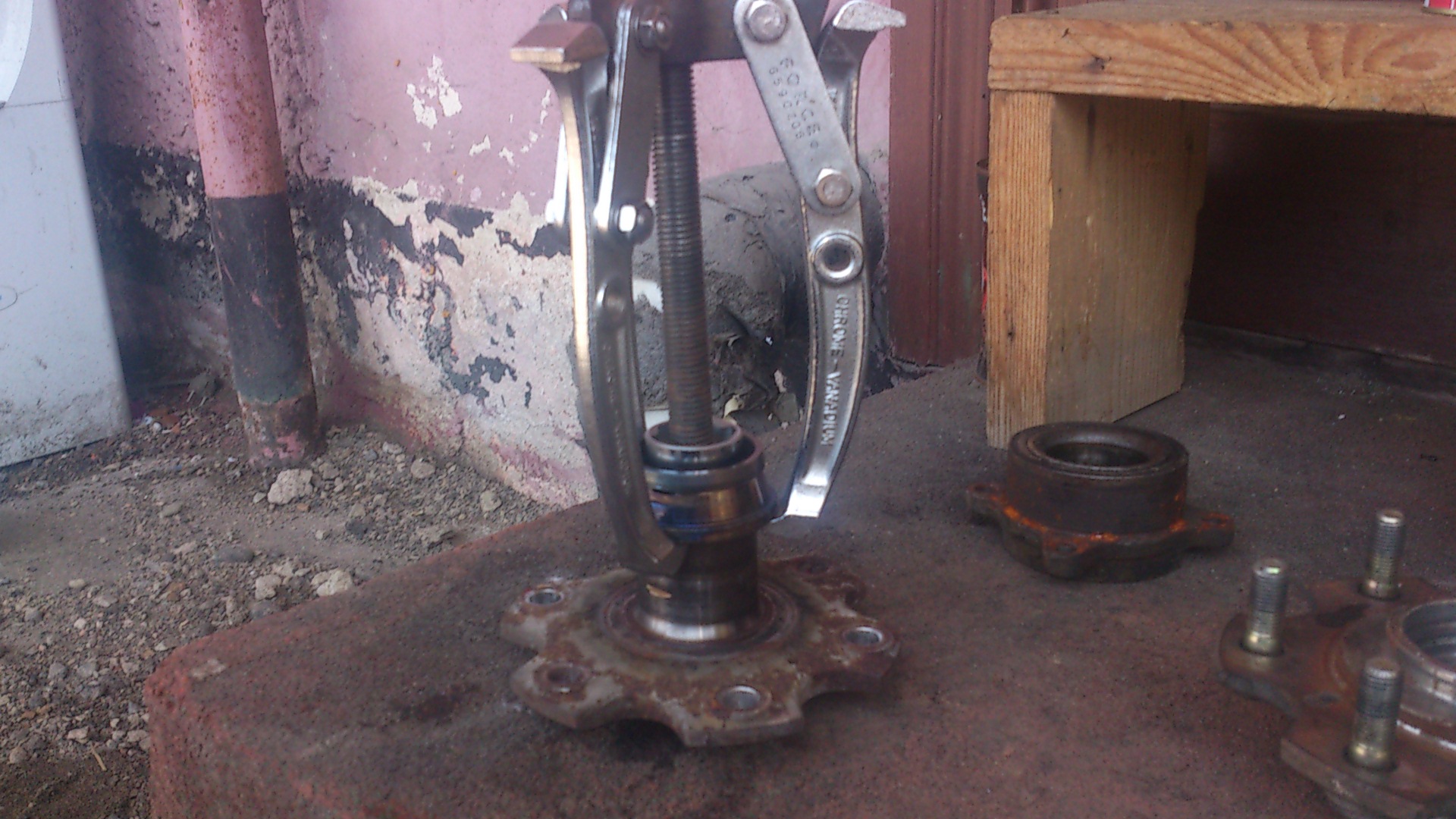

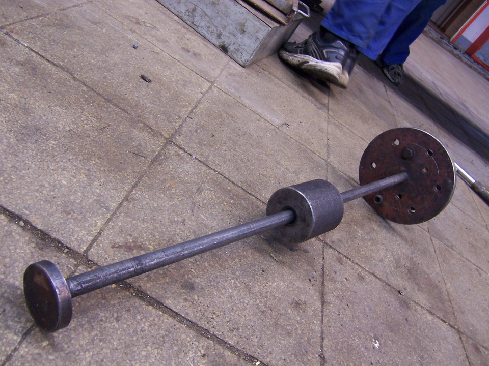

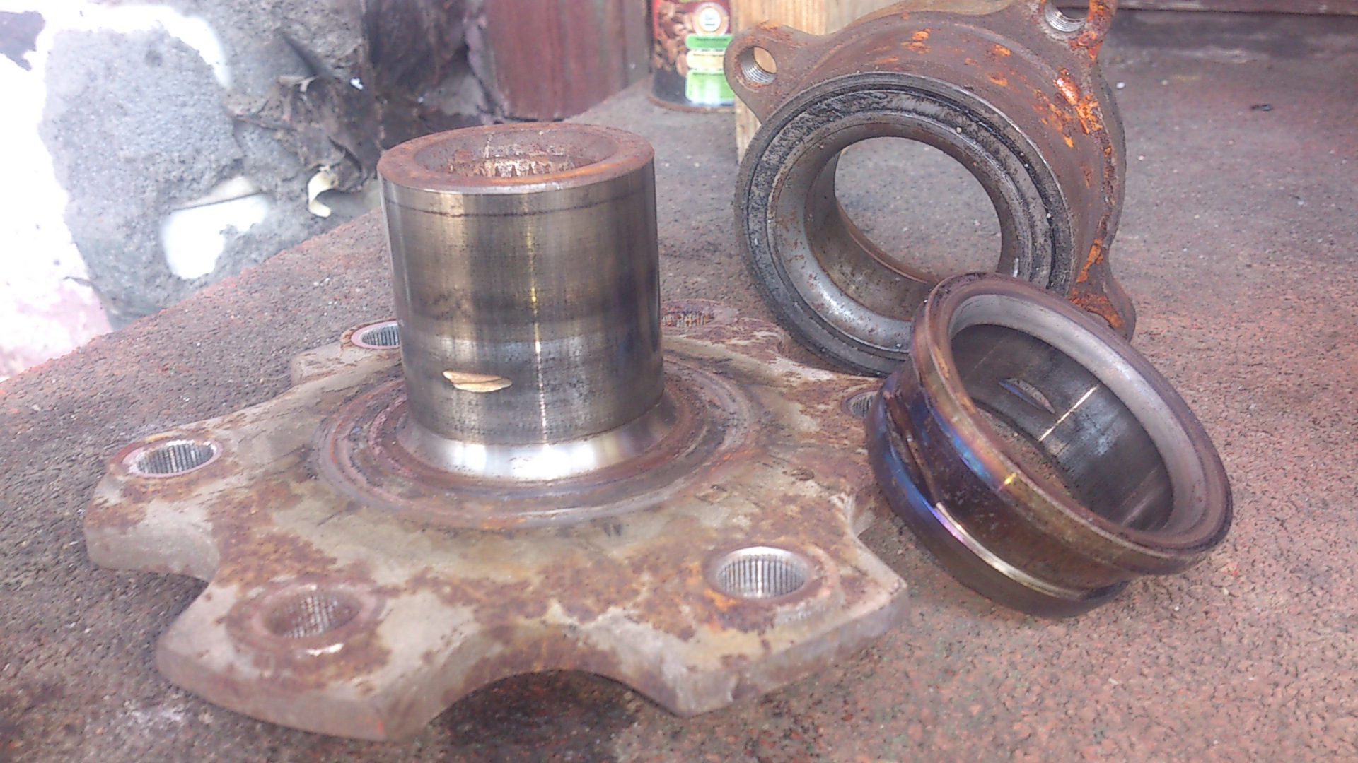

Давайте покажу наглядно как стянуть подшипник.
Для успешного результата нужно: Съёмник, головка на 30 (прям как раз по внутреннему размеру подходит) шпилька колёсная (обточенная под квадрат и с выборкой посередине под винт съёмника) вставляется в головку, болгарка и газовая горелка Съёмником стаскиваем обойму подшипника с флянца ступицы (снимается только с внутренней обоймой, внешняя остаётся на месте) В оставшейся половинке обоймы протачиваем 3 зацепа под зацепы съёмника Греем горелкой обойму до цвета побежалости (синеет) И стягиваем ей так же съёмником Всё флянец освобождён и ждёт переделки в *обратный молоток*

Спасибо, интересно, а фотки как обратно собирается будут? как бы замена в полевых условиях...
Ведь проще возить подшипники к ступице и съемник, места меньше занимают... у нас на NMPS тоже передние целиком меняются...

Сборку смогу показать через недельку (готовлюсь сейчас к замене правой стороны) Но Всё это будет выглядеть так: берём подшипник, наставляем его на флянец ступицы и кувалдой (через половинку оставшейся обоймы) пиз... напрессовываем на место

Дык его нет! По крайней мере у меня. А так съёздить на СТО, там за 1500 тенге (300 руб) напресуют за минуту. Но как одеваются новые подшипники... просто сказка! Лёгкими постукиваниями руки

Да срезал я две штуки уже. Нае..лся от души. Так проще (по крайней мере мне... на работе... не торопясь)

Всем доброго времени суток! Месяц назад читал данную тему, думал, как много головной боли создает сия проблема пыжаводам, Вчера, благо недалеко от дома, зашумело-забренчало спереди слева. Поддомкратил, так и есть, вертикальный люфт колеса, довольно малый. Проехал 2км до дома, люфт увеличился, звуки усилились. Так-что пополняю ваши ряды. Из прочитанных 54 страниц, сделал для себя выводы :

Ну тут человек описывает замену заднего подшипника. И много лишнего откручено. Достаточно открутить гайку привода и 4 болта крепящие подшипник. Если есть в хозяйстве *обратный молоток* то действо упрощается в разы.
Свой передний правый... всё ни как не могу решиться заняться им. То ремонт в квартире, то рыбалка, то пострелушки.
Кстати, тут же есть с фотками, как я менял передний левый год-полтора назад.
Подшипник невозможно испортить если впрессовывать или вбивать по правилам, т.е. прикладывать усилие сторого на внутреннюю обойму. Для этого можно использовать внутреннюю обойму от снятого подшипника.

А есть фото необходимого обратного молотка? есть возможность взять, но я не уверен, тот ли это инструмент.....

Вот к примеру Я себе так из старого флянца ступицы сделаю. Приварю к нему трубу со стопором и кувалду повешуHugoStiglits писал(а):...А есть фото необходимого обратного молотка?...

Если реально прочитал тему, то я ролик выкладывал, как самодельным обратным молотком снимают заднюю ступицу)))

Вчера потихоньку разбирал все это хозяйство, тормозной диск прикипел к ступице, увидел 2 отверстия на нем, вкрутил туда два болта, тем самым выпрессовал диск. Четыре болта, те что крепят ступицу к кулаку, неудобно расположены. головку на них накинуть не получится, мешает гребенка ABS, сами болты походу на 16-цать, ключ на 17-цать начал слизывать. Таким образом чтобы их открутить, надо сорвать кулак с привода, и головкой вертеть.

Можешь просто подогреть горелкой уши крепления и открутить болты эти накидным ключом. Всё едино выкинешь подшипник, тут болты сохранить важноHugoStiglits писал(а):Так и есть, видео встречал, но смотреть с телефона не получилось(
..... Четыре болта, те что крепят ступицу к кулаку, крепленнеудобно расположены. головку на них накинуть не получится, мешает гребенка ABS, сами болты походу на 16-цать, ключ на 17-цать начал слизывать. Таким образом чтобы их открутить, надо сорвать кулак с привода, и головкой вертеть....

Проходили к сожалению такое((( накидным слижет до конца, скорее всего. Лучше снимать и на верстаке откручивать

рисковать не стал, снял цапфен поностью. Один комрад выше писал, что подшипник отделял от ступицы путем ударов по не до конца закрученным болтам(те что соединяют подшипник и ступицу). Но мне как то ссыкотно лупить молотком, вдруг угандошу болты, отдал слесарю, пусть разбирает этот пазл (ступица+подшипник+кулак)

я когда разбирал, выкрутил 4 болка и легкими постукиваниями извлек ступицу из цапфы, сильно долбить не нужноHugoStiglits писал(а):рисковать не стал, снял цапфен поностью. Один комрад выше писал, что подшипник отделял от ступицы путем ударов по не до конца закрученным болтам(те что соединяют подшипник и ступицу). Но мне как то ссыкотно лупить молотком, вдруг угандошу болты, отдал слесарю, пусть разбирает этот пазл (ступица+подшипник+кулак)
