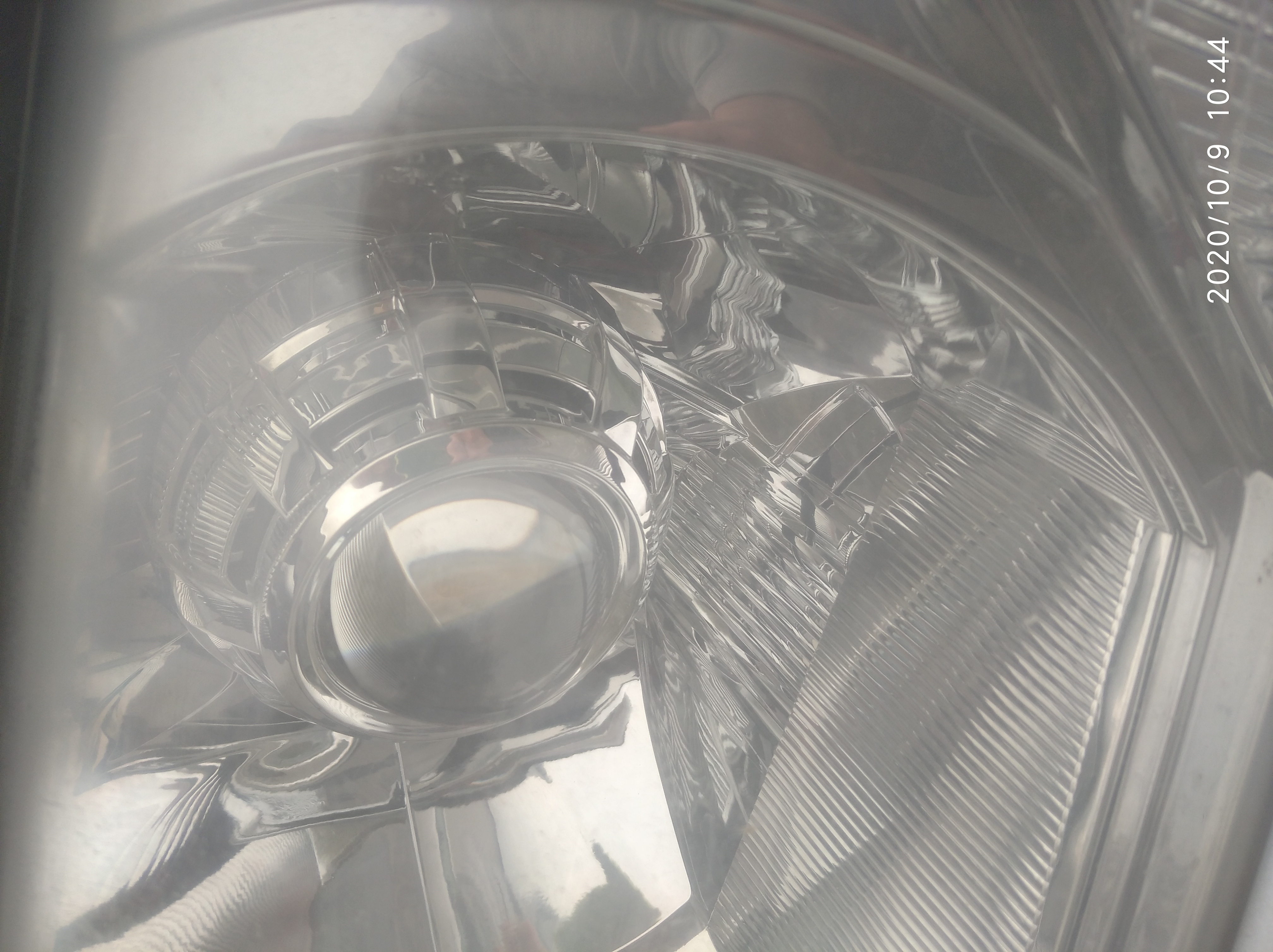

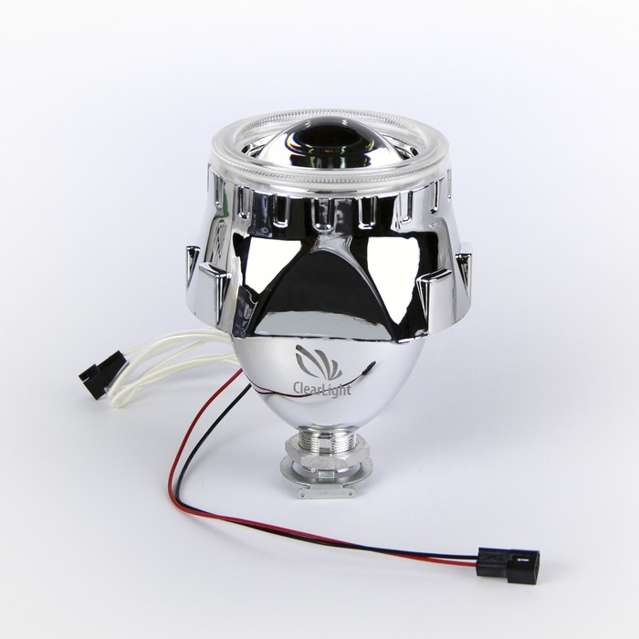

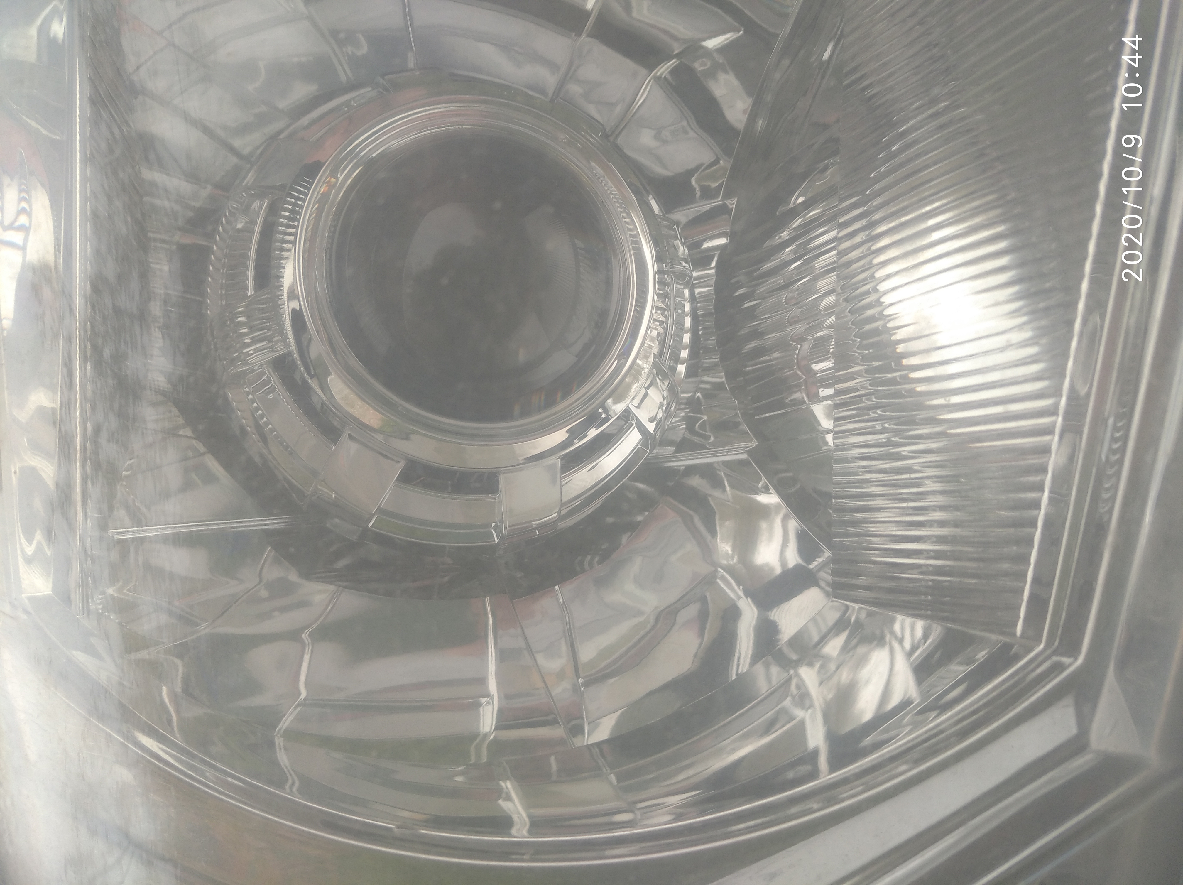

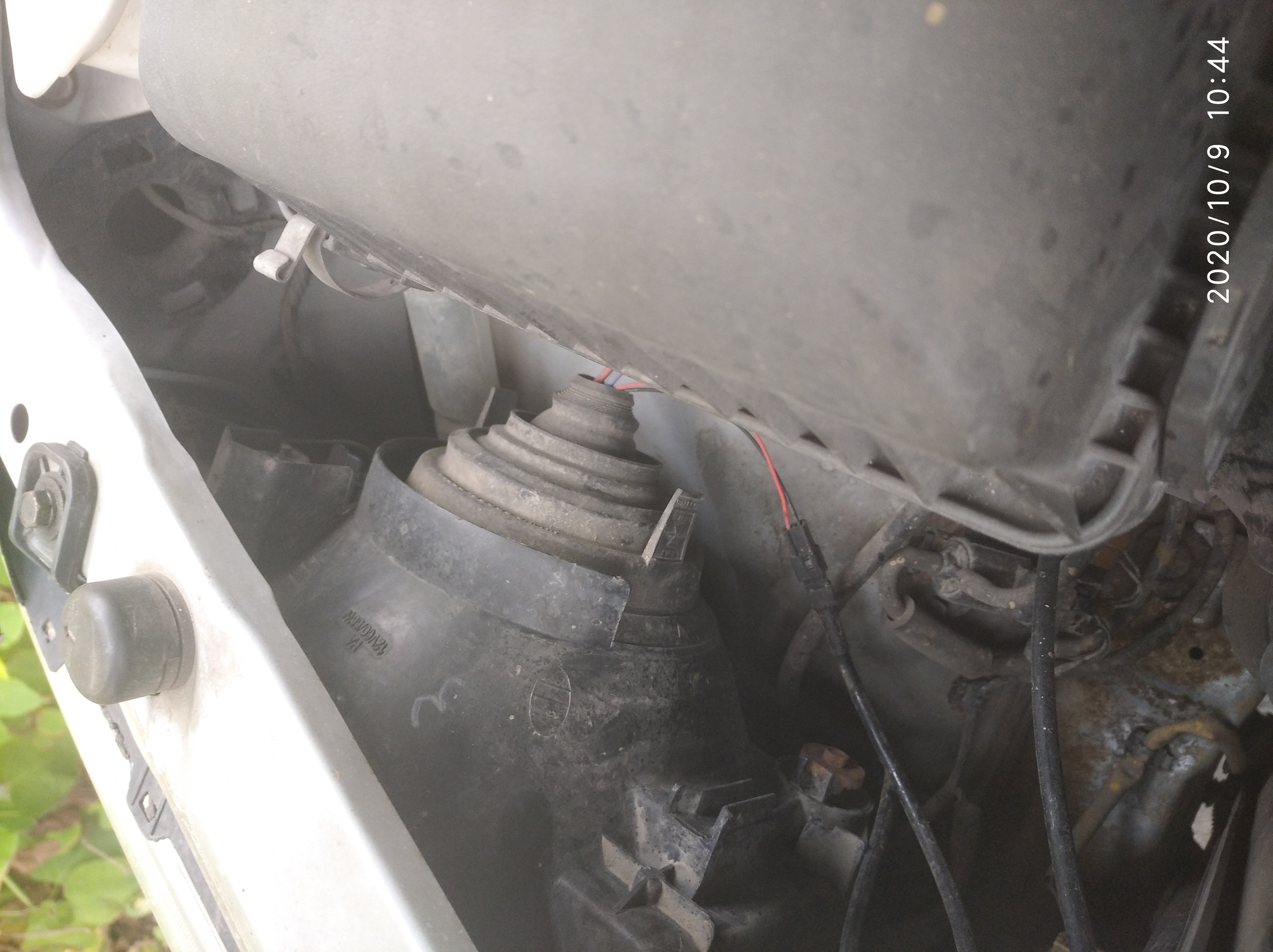

Андрюх, спецом для тебя.
Ни чего не сверлил и не резал. Открутил только отражатель лампочки. У линзы на хвостовике резьба, при помощи переходников (идут в комплекте) прикручивается к штатному отражателю, одевается маска и всё.

Думаю так тебе будет понятнее.

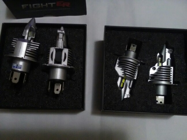

Поставил себе светодиоды с алиэкспресса. Н4. Тоже раньше облизывался на биксеноны линзованные. Хорошо что не поспешил. Всем рекомендую. Свет - бомбический и за год ни разу никто не моргал со встречки. Идеальная галка. Ставится/снимается за 5 минут.

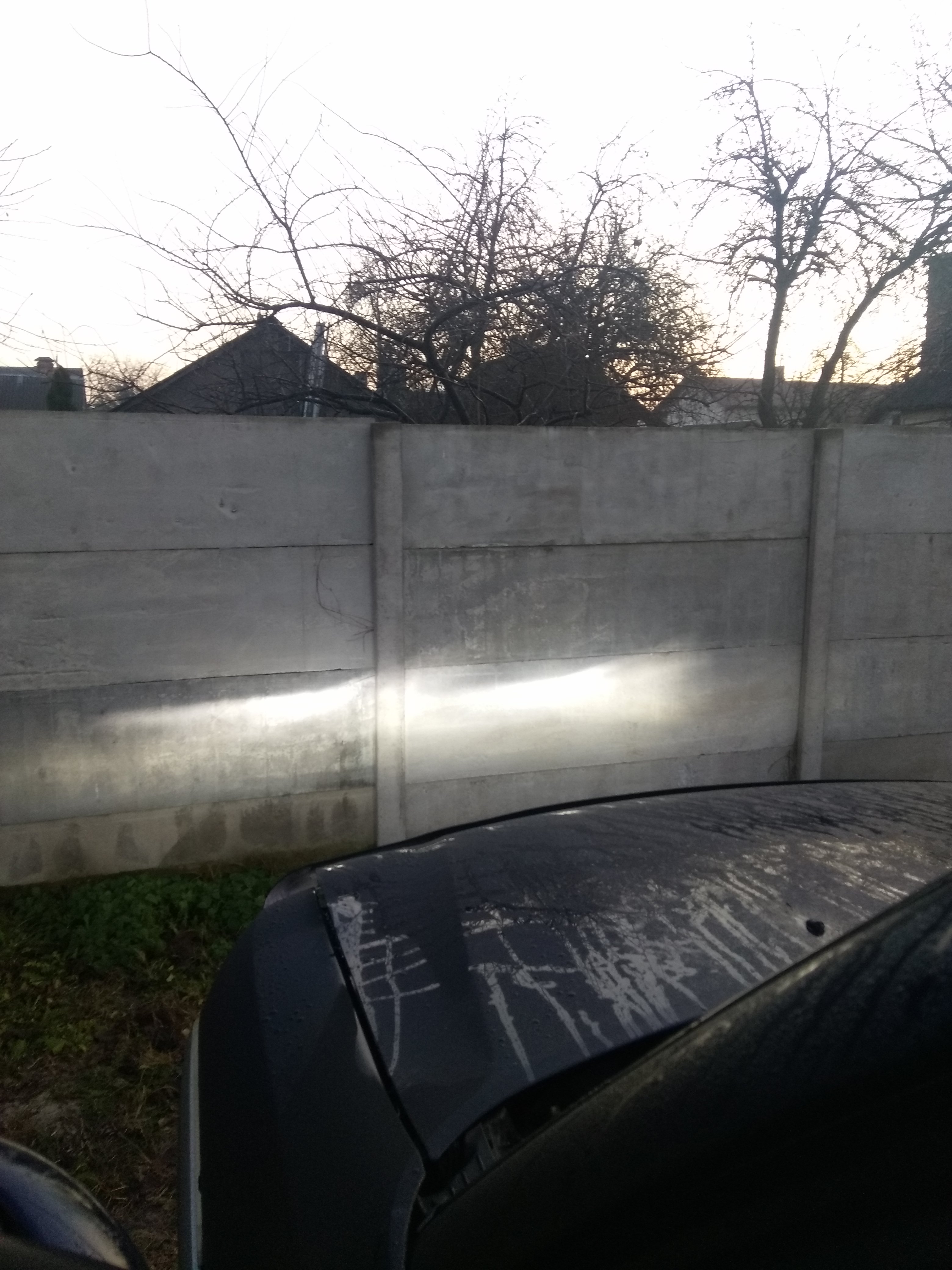

Вот фото с галогенкой и диодом
Вот галка:

Линзы китайцы наклепали ДО светодиодов. Я - дождался простого и элегантного решения. Фото красноречиво об этом говорят
И факт, что НЕ ВСЕ светодиоды от китайцев можно ставить. 99% слепят или не светят. Я дал ссылку на годные лампы
