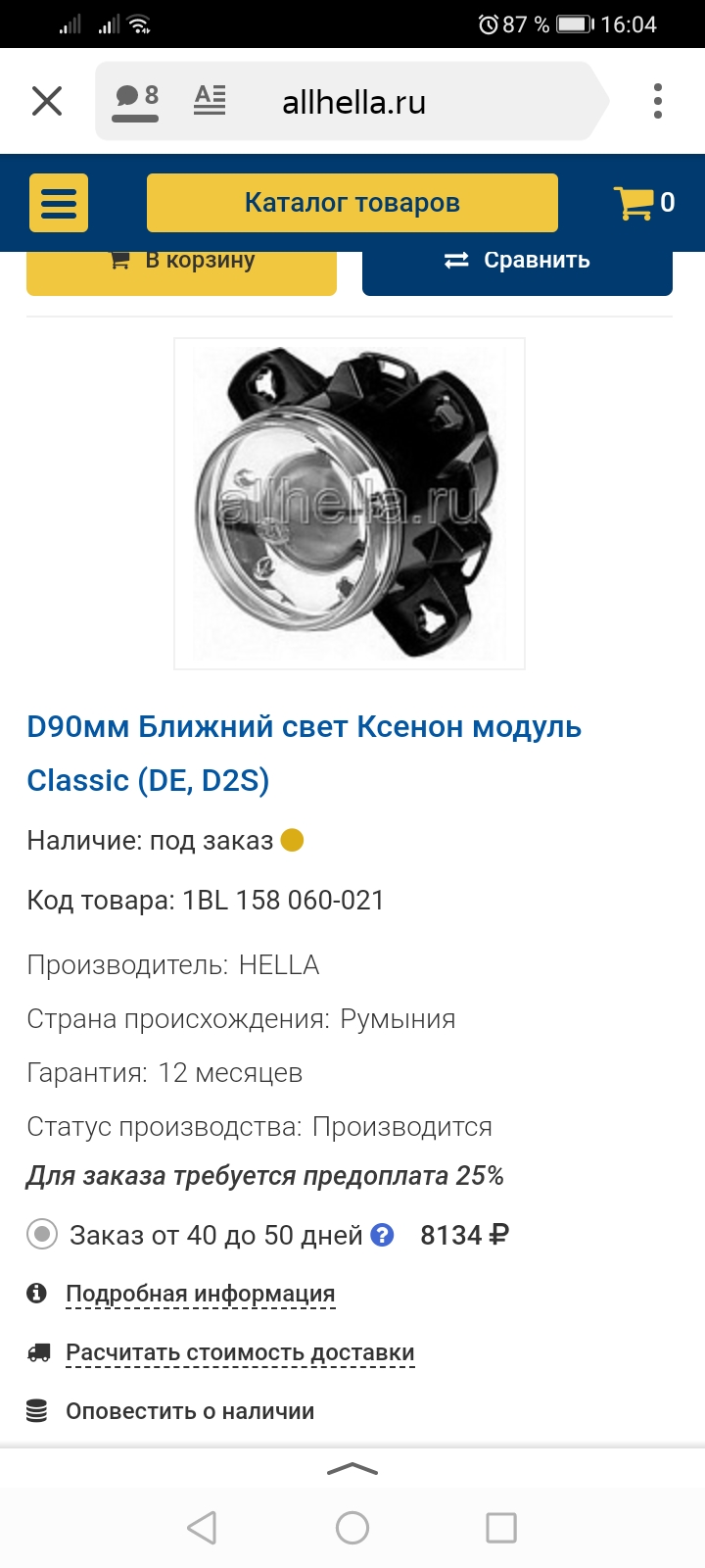

нету ни на мкаде ни в кокой другой железяке, только галогеновые - BEHR/HELLA 1BL 008 193-001 там есть ::-(:

ГАНС, эти ты ищешь?

да у них тоже сейчас под заказ

Ну если так они нужны, заказать и всё, не дольше чем с али ждать придётся.
