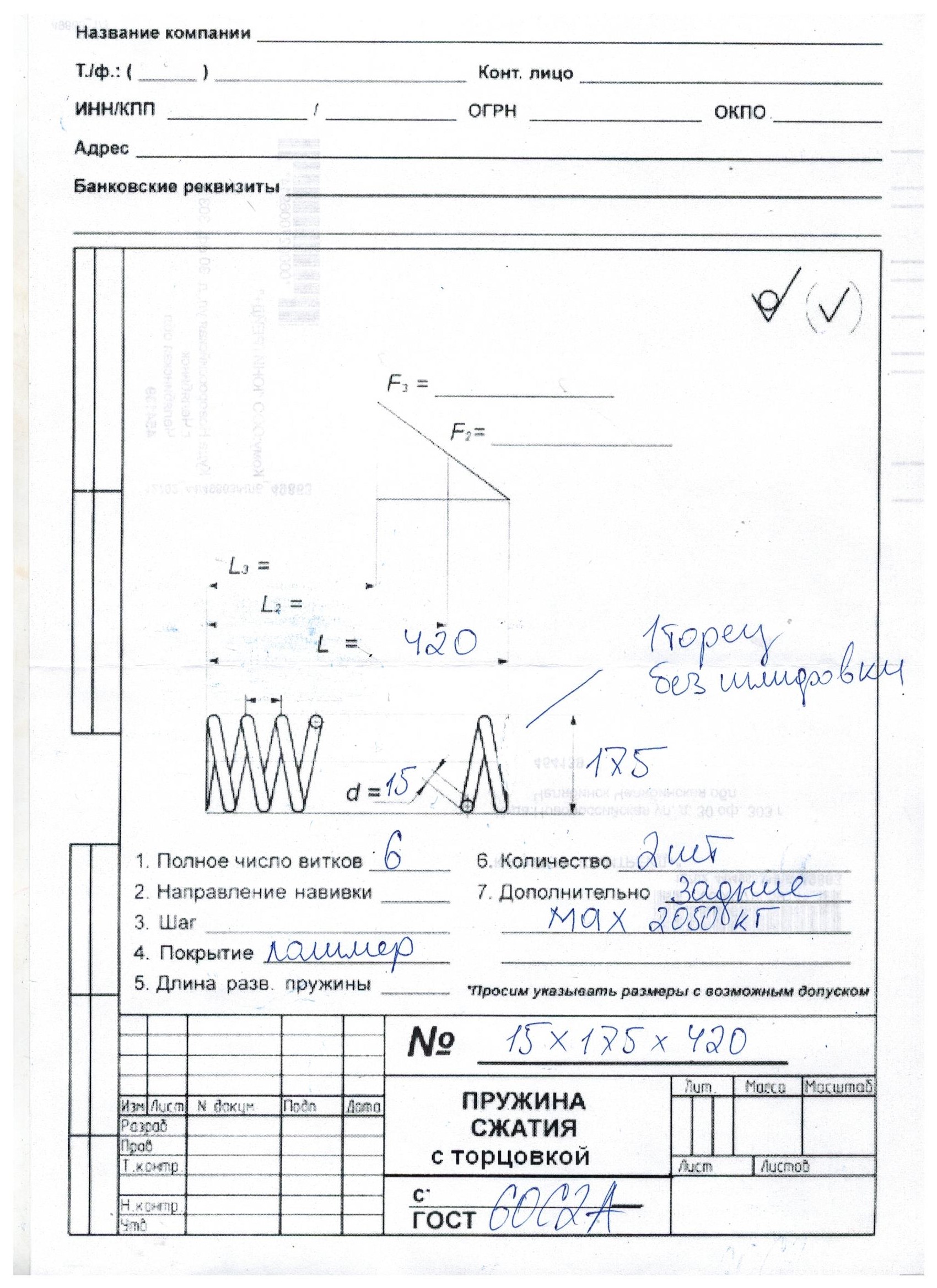

Решил поменять задние пружины. Среди разнообразия предложений появилось и такое как изготовить пружины методом горячей навивки. Изготовление вот по этому тех заданию. Кто что думает по этому поводу. Цена ожидается в районе трех тысяч рубликов за комплект.

Жить скучно без трудностей. А клаксоны стоимостью по 1000 руб не внушают доверия.

второй год езжу на них,несколько раз ездил загруженным до отбойников,и не просели даже ни на мм.Эксперт писал(а):Жить скучно без трудностей. А клаксоны стоимостью по 1000 руб не внушают доверия.

И больше никто ничего не скажет. Жду мнений чтобы принять решение в окончательной форме.
