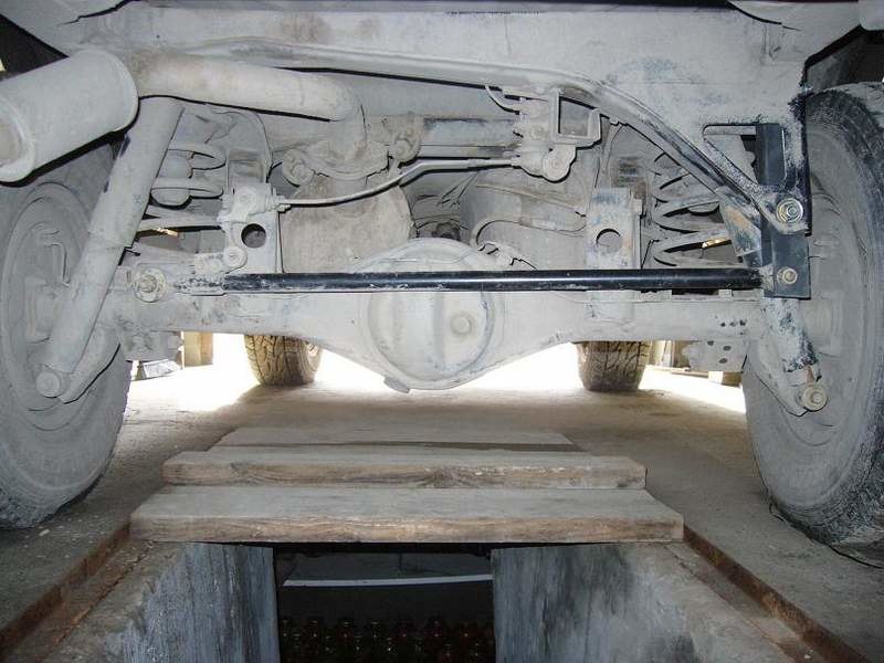

M@veric писал(а):
Пружины как и аммо у меня от Y60.
Про мою установку, в том числе и про доработки с панарой тут http://pajero4x4.ru/bbs/phpBB2/viewtopi ... 5#p1824290
Аммо подобраны так чтобы они не шли на разрыв, сейчас в состоянии покоя поршень аммо находится почти посередине хода (см мой пост по ссылке выше). После установки катаюсь, пока никаких претензий.
Тягу панара некоторые режут и удлиняют. Я пошел другим путем, более правильным но и более трудоемким - вернул ей почти изначальное положение.
Мост держат в основном аммо, линки стабов немного придерживают, но нагрузка на них в разы меньше. Если уши аммо оторвет, то линки погнет.
Линки естественно удлинял, высоту болта точно не помню 100 или 110 мм, потом замерю могу сказать сколько получилось.
Про длину при которой не выпадают пружины см мой пост по ссылке выше.

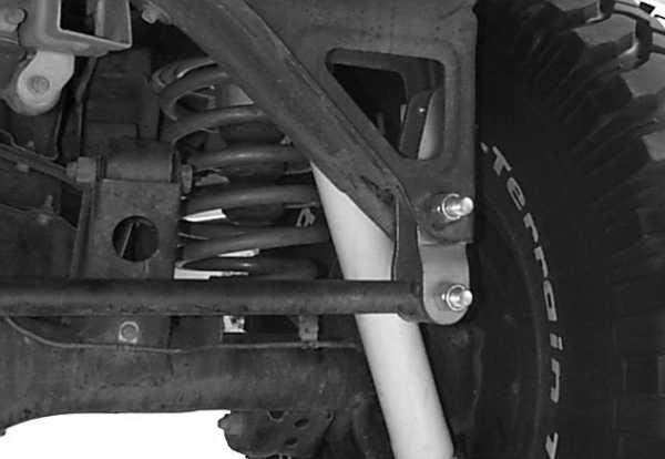

От чего ставили линки стабилизаторов? Или просто болты?
Почти свободный ход пружины при вывешивании моста чуток пугает, но я так понимаю, что находу вероятность ТАК СИЛЬНО подпрыгнуть, что бы мост вывесило - крайне мала! Так что думаю всё окей ))
И еще, просветите плиз, что такое дропбокс, и зачем он нужен? Или это так называется эта "штукенция" для переноса панары?

Панары Тоёта:

Линки= стойки стаба ставил болты с неполной резьбой прчностью 8.8. длину не помню точно.
Drop box - это
GreyWolf013 писал(а): "штукенция" для переноса панары
Придумано не нами, подсмотрено у пиндосов.

Вот не присматривался, но судя по тому, что крепление стаба к рычагу находится близко к центру качения, то можно предположить, что амплитуда должна быть не такой уж и большой... Хотя может я и не прав, надо смотреть на практике, насколько опускание становится больше при вывешивании в отличие от штатного состояния (без лифта). Но предполагаю, что если бы было критичное напряжение при интенсивном вывешивании, то при частой соревновательной эксплуатации этот элемент однозначно бы "дал трещину" и об этом было бы известно уже на этом форуме по-любому. А так как молчат, то либо случаи исключительно редки, либо совсем отсутствуют...
