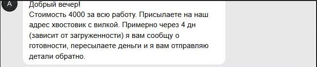

Делают втулки, но надо отправлять хвостовик с вилкой карданаAzan писал(а):Ну начинать надо с поиска подходящего материала. Была информация в интернете, что очень близка по свойствам к родной это бериллиевая бронза. А так то полно кто точит эти втулки с пересылкой в регионы, значит нет нечего сложного.
