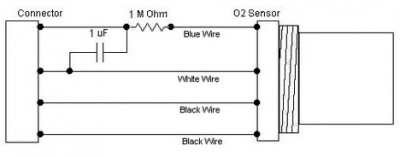

Итак констатирую:vova3 писал(а):Резистор последовательно к зонду и + конденсатор<Вавил> писал(а):И что скажете по поводу:
Обязательно ли ставить пламягаситель? И как лучьше организовать обманки? толи только резистор повесить вообще вместо заднего зонда? То ли как где то здесь резистор последовательно к зонду и +конденсатор?
Пламягаситель немного сглаживает звук, а так мое мнение он и не нужен.
- схема нижеприведенная;
- резистор на 1 МОм;
- конденсатор на 10 мкФ.
Все верно?

<Вавил> Все правильно.

Re: Отвечу на любые вопросы по лямбда-зондам.
А что нам даёт такая обманка?
Я так понимаю:
1) если лямда Здохла по причине накала, ЧЕК всёравно будет гореть и проку никакого;
2) если накал цел, ЧЕК гореть небудет . Хотя лямда и будет "плохо" работать;
3)с таким колхозом лямда тоже будет "плохо" работать, т.е. характеристики её работы вообще непредсказуемы, так зачем огород городить?
Это обманка заменяет катализатор.
Те если имеем исправный второй зонд и отсутствие ката, то ставим такую схему. Чек по катализатору гореть не будет. Ставить эту схему на неисправный зонд бесполезно.
Применение обманок вместо зонда недопустимо.

156 - неактивность этого же зонда.
Возможные причины появления первой ошибки - установленный денсо имеет недопустимо маленькое сопротивление подогрева, возми тестер и измерь. В этом случае закономерно появление второй ошибки (156) потому что когда эбу видит кз, оно отрубает подогрев и холодный датчик становится неактивным. Возможны также неисправности по проводке или разъему.
Ошибка появляется не сразу потому что 161 фиксируется и пишется только на прогретом больше 20 С двигателе, а 156 на прогретом больше 80 С. Еще должно соблюдаться несколько других условий.
Возможен вылет ошибки из-за плохой пайки?
Т.е. эти ошибки не показывают на необходимость замены катализаторов?
"Сопротивление 4ом" - это на двух черных проводах снимать?
И если я возьму заведомо рабочий датчик, и включу не ставя в систему, должна выскакивать только 161?
Просто я хочу понять, дело в проводке или зонде. С проводкой явно, что-то делали, разьем зонда выведен под капот.
Вот по конденсаторам сказать ничего не могу. На самом деле это не сильно важно, можно от жигулей, конденсатор - это устройство подавления помех.richer писал(а):А конденсатор какова типа лучше применить?
