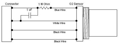

Возможно ли поставить обманку на вторые лямбы монтеро а то каталики выбиты.

Чтобы ответить точно на этот вопрос, лучше заглянуть в машину снизу или открыв капот, сверху. если 2 ката - то 4 датчика, если кат один то датчиков 2. Если 2 ката, то их видно сверху, сразу на приемной трубе.SE16 писал(а):а на моей машине их точно 4?

Работать будет, но лучше увеличить конденсатор до 5-10 мкф.alex782010 писал(а):Возможно ли поставить обманку на вторые лямбы монтеро а то каталики выбиты.

Движок откапиталил,поменял две вторые лямбы и вот думаю обязательно ставить обманки на них или и так ошибки не покажет.
Оба каталика прежний хозяин выбил.

Без каталиков ошибки зажгутся в полный рост.alex782010 писал(а):Движок откапиталил,поменял две вторые лямбы и вот думаю обязательно ставить обманки на них или и так ошибки не покажет.

А по цветам проводов куда вешать кодёр и куда резистор?

Так на твоей схеме цвета проводов подписаны.alex782010 писал(а):А по цветам проводов куда вешать кодёр и куда резистор?
