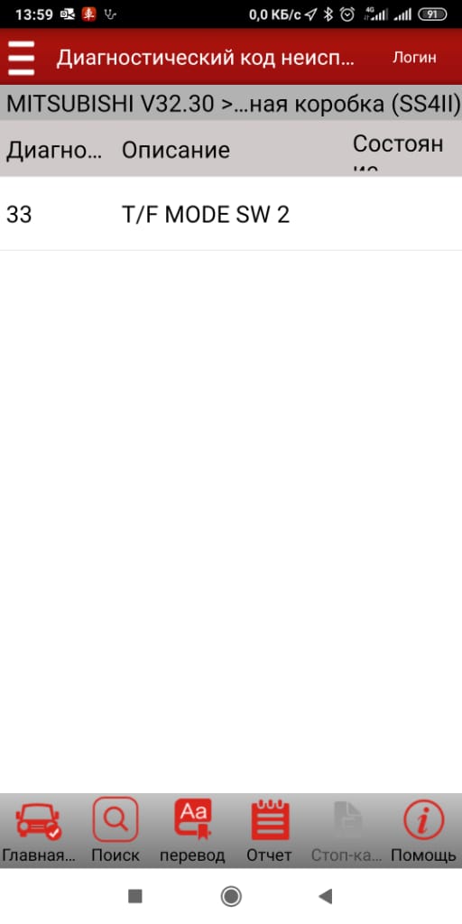

Сообщение Johny Cash »
Диагностика показала ошибку T/F MODE SW 2 Датчик по ходу

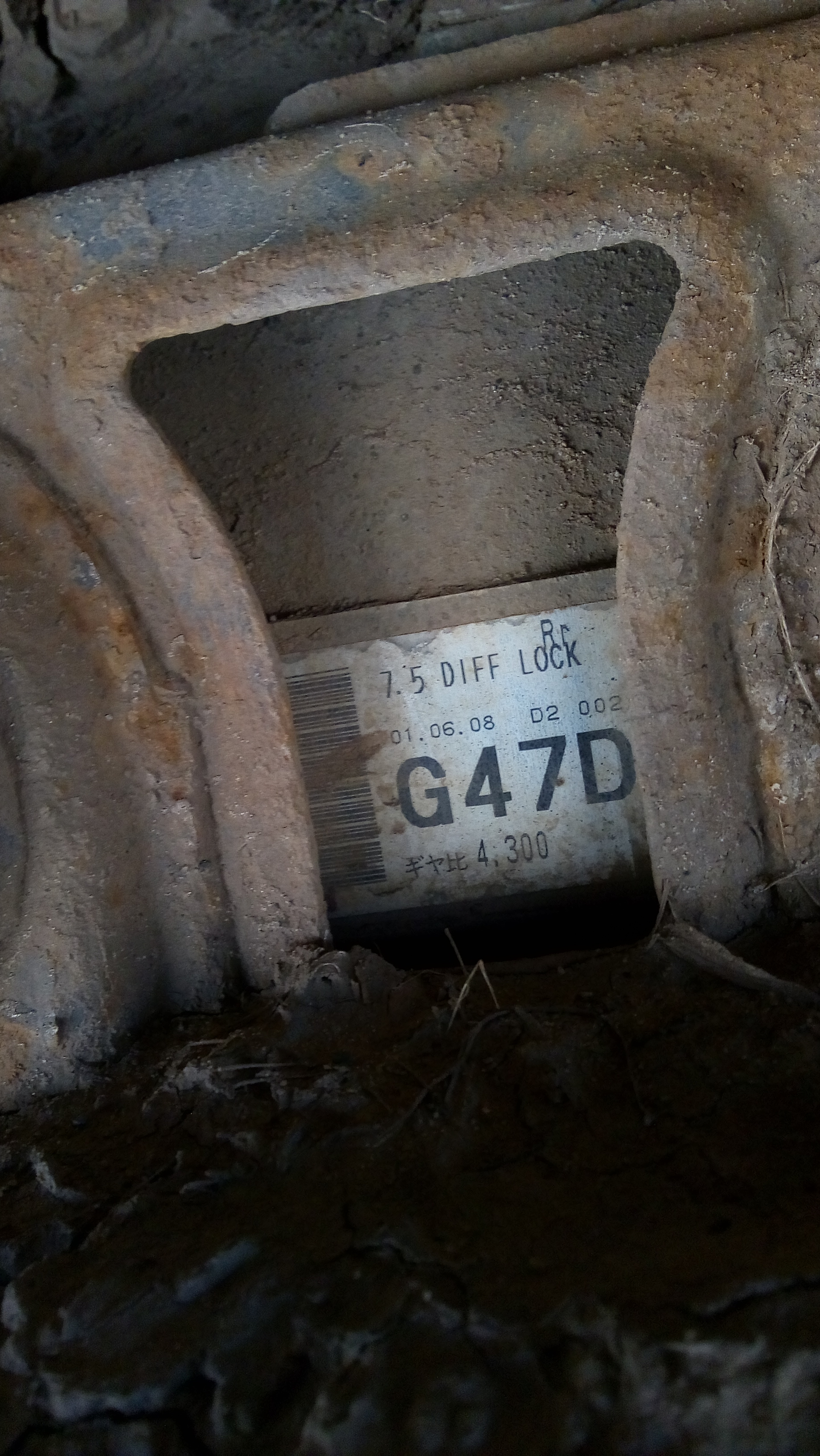

Доброго вечера. Масло 75-90 GL 4/5 можно заливать в мосты и раздаточную коробку? Если есть кнопка принудительной блокировки заднего моста это гарантия, что мост без lsd?
