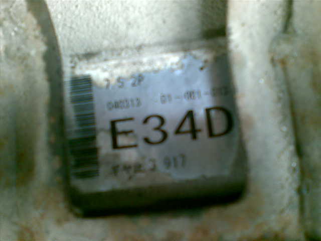

про масла понятно. Но как диф. определить? У меня такой на фото. Надписи LSD нигде не нашел. Колеса вывесить - нет сейчас возможности, но пробовал давать газу на месте на мокром снегу и льду. Буксуют оба колеса причем почти одновременно. На приборке моргают оба колеса и желтый значёк "скользкая дорога" .Смущает. Вроде как бы LSD и есть, а надписи нет.Вот и гадаю стоит LSD или нет? Может у кого нибудь такой диф стоит?

Если смотреть на фотку то вроде как простой редуктор. Если боишься ошибиться то залей масло для LSD- го редуктора, по деньгам будет дороже по ходимости все будет тип топ.

leon76 писал(а):про масла понятно. Но как диф. определить? У меня такой на фото. Надписи LSD нигде не нашел. Колеса вывесить - нет сейчас возможности, но пробовал давать газу на месте на мокром снегу и льду. Буксуют оба колеса причем почти одновременно. На приборке моргают оба колеса и желтый значёк "скользкая дорога" .Смущает. Вроде как бы LSD и есть, а надписи нет.Вот и гадаю стоит LSD или нет? Может у кого нибудь такой диф стоит?
У меня такая же шильда и тоже не могу понять какой диф.
