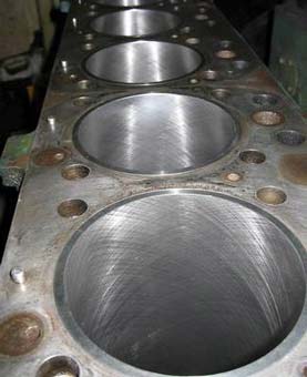

У всех новых двигателей на стенках цилиндров существует микроштриховка, состоящая из точек и "царапин". Правильное количество и качество штриховки для хорошего маслоудержания на стенках цилиндров является гарантом долговечности работы двигателя.DenVer писал(а):Это почему?polic писал(а):...Но если у тебя угара масла нет совсем - скоро хана двиглу.
Эта штриховка нужна для смазки колец и самого цилиндра. В процессе работы мотора, все эти риски "съедаются". И наступает такой момент, когда угара масла нет совсем.
ИМХО, я не стал бы радоваться этому факту. Означает это только одно - кольца работают без смазки. Готовимся к ремонту.
(В такой момент очень часто машины и продают.)
Но уж коли затронули эту тему, желательно при ремонте движка требовать у мастеров делать хонингование цилиндров.
Тогда точно можно будет еще тысяч 400 не беспокоиться.
Про то, что "угара масла нет совсем" и дальнейший ремонт мотора я знаю из собственного опыта.
Прошу извинить, если немного не в тему.

Если все объяснить на пальцах, то кода "риски съедаются", тогда диаметр становиться больше.... правильно? Кольца больше не становятся, не разбухают.... следовательно зазор кольцо/цилиндр становиться больше... как же на сухую то может бегать поршень?

Вот по нашепрому помнится(студентам было проще ДВС перебрать, чем купить что-нибудь
) - когда хон кончается - и масло кушает очень много и кольца уже или "лежат намертво", или состоят из 2-4 "деталек" каждое

Все верно. Зазор бывает такой, что клапанный щуп пролезает. Но это уже, как правило, было на моторах еще советской сборки. Не надо сравнивать качество металла забугорных и советских моторов.DenVer писал(а):Если все объяснить на пальцах, то кода "риски съедаются", тогда диаметр становиться больше.... правильно? Кольца больше не становятся, не разбухают.... следовательно зазор кольцо/цилиндр становиться больше... как же на сухую то может бегать поршень?
Для надёжного удержания масла на поверхности цилиндра (чего ради собственно и затеяна вся эта вращательно-поступательная "возня"), стенка последнего должна иметь определённую шероховатость. Абсолютно гладкая стенка не способна удержать на себе масло, в количестве необходимом для нормальной смазки колец. С абсолютно гладкой, зеркальной, поверхности масло будет сниматься почти полностью, оставшееся масло будет сгорать, а нового масла, необходимого для нормальной смазки поступать не будет. Таким образом будут формироваться условия для сухого трения, которое вызывает повышенный износ. В процессе эксплуатации двигатель сильно изнашивается и теряет свою первоначальную форму. Это, в главной степени, относиться к цилиндрам двигателя. Если они изначально были круглыми, то со временем они принимают овальную форму (эффект конусности). Также на стенках цилиндров двигателя образуются задиры и царапины. Все эти причины ведут только к одному - к капитальному ремонту двигателя. При "капиталке" специалисты растачивают цилиндры до первого ремонтного размера. Но чтобы сохранить правильную форму цилиндров двигателя и достичь оптимальной шероховатости применяют хонингование. Хонингование цилиндров двигателя - это финишный этап в обработке и капитальном ремонте мотора.
