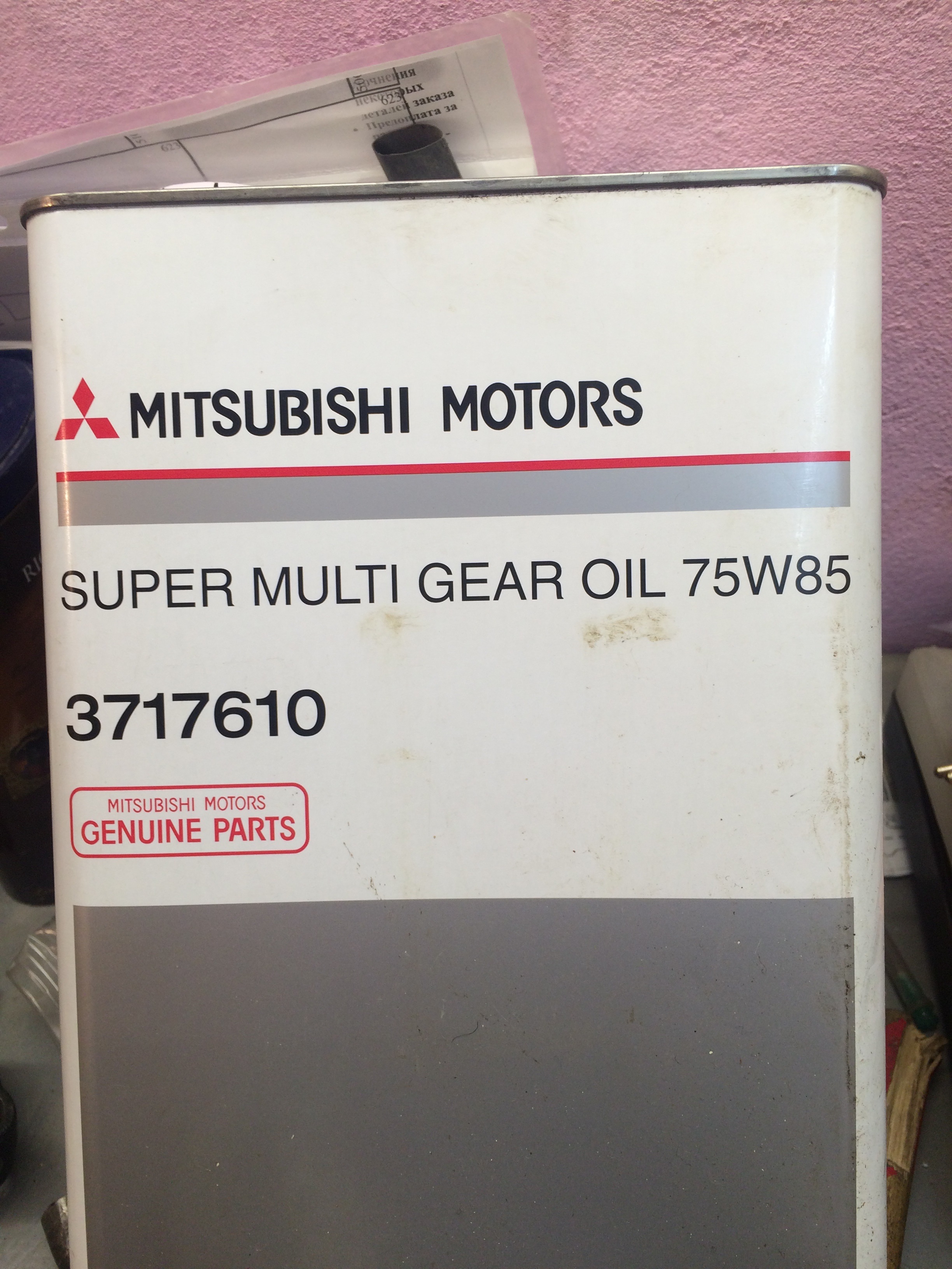

Ребята с прошлой замены в РК осталось масло SuperMulti Gear 75W-85 около 2 литров (жестебанка 4л, по-видимому меняя его на прошлой смене залезло туда не более 2 литров), стоит оно с 15 года, естественно тара закрытая.
Вопрос в следующем: по мануалу идет 2,8 литра в РК чем добить эти 0,8 л, поискался ничего не нашел.
У дилера возможно есть, но не SuperMulti, а просто Multi (20 литровые ведра), хотя не факт, да и смешивать их по идее не камильфо наверно.
Банку новую такую же брать не хочу, хотелось бы уйти по маслам на другого производителя.

2,8 литра это на сухую РК. Если с прошлой замены везло 2 литра, то и сейчас войдет столько же. Если не хочется докупать литр нового масла, в крайнем случае можно заменить частично.

Да, как вариант. Слитого масла придётся добавлять пол литра максимум. Но я бы залил все-таки новое.

Да я 20 ку перекатал на трансмиссионке, поэтому залью так скажем на промывку на лето, а к зиме поменяю везде уже на то, что хотел.
В мосты уже на промывку Лук влил.
В мостах масло гарью не пахнет, относительно терпимая по цвету жижа слилась, не гуталин точно, на пробках чуток гуталина было.
Первый раз когда менял (на 20 тыщ.), по цвету пожалуй потемнее было, хотя на этом проехал 65.
