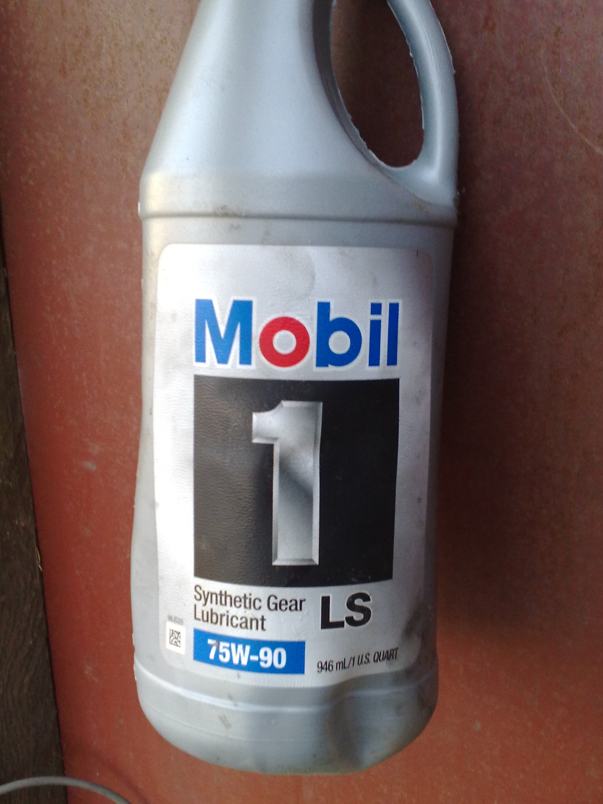

в субботу поменял в гараже без ямы :)...снял запаску чтоб головой не биться.
Влезло 3 банки и еще чуток (в банке 946 мл). Влил Мобил.
Старое масло было темно серое, на пробке сгусток.
