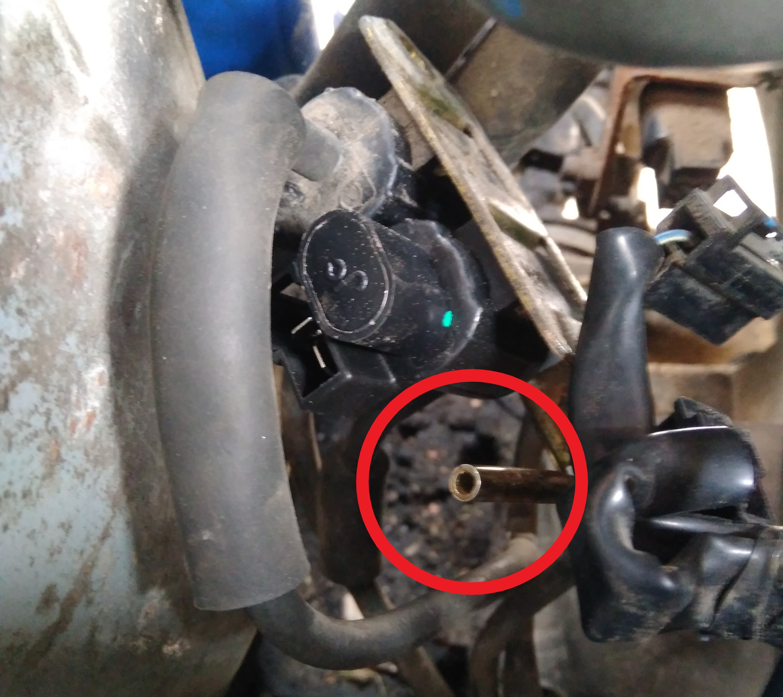

Лечил давеча известную проблему мигания индикатора подключения переднего привода заменой одного из вакуумных клапанов.
Обратил внимание на металлическую трубку, которая фактически является частью металлической площадки, на которой эти клапана установлены. Снизу одна из резиновых трубочек вакуумной системы к ней подключена, а вот сверху эта металлическая трубочка у меня почему-то открыта. Задумался - правильно ли это?
Заглушил ее. Эффект следующий, если раньше индикатор переднего привода переходил в режим постоянного горения через несколько циклов мигания, теперь - включается сразу.
У кого как?
Любопытно что конец этой трубки, в моем случае, не так сильно окислен как остальная часть. Выглядит так, что что-то на ней сидело ...
У кого как?

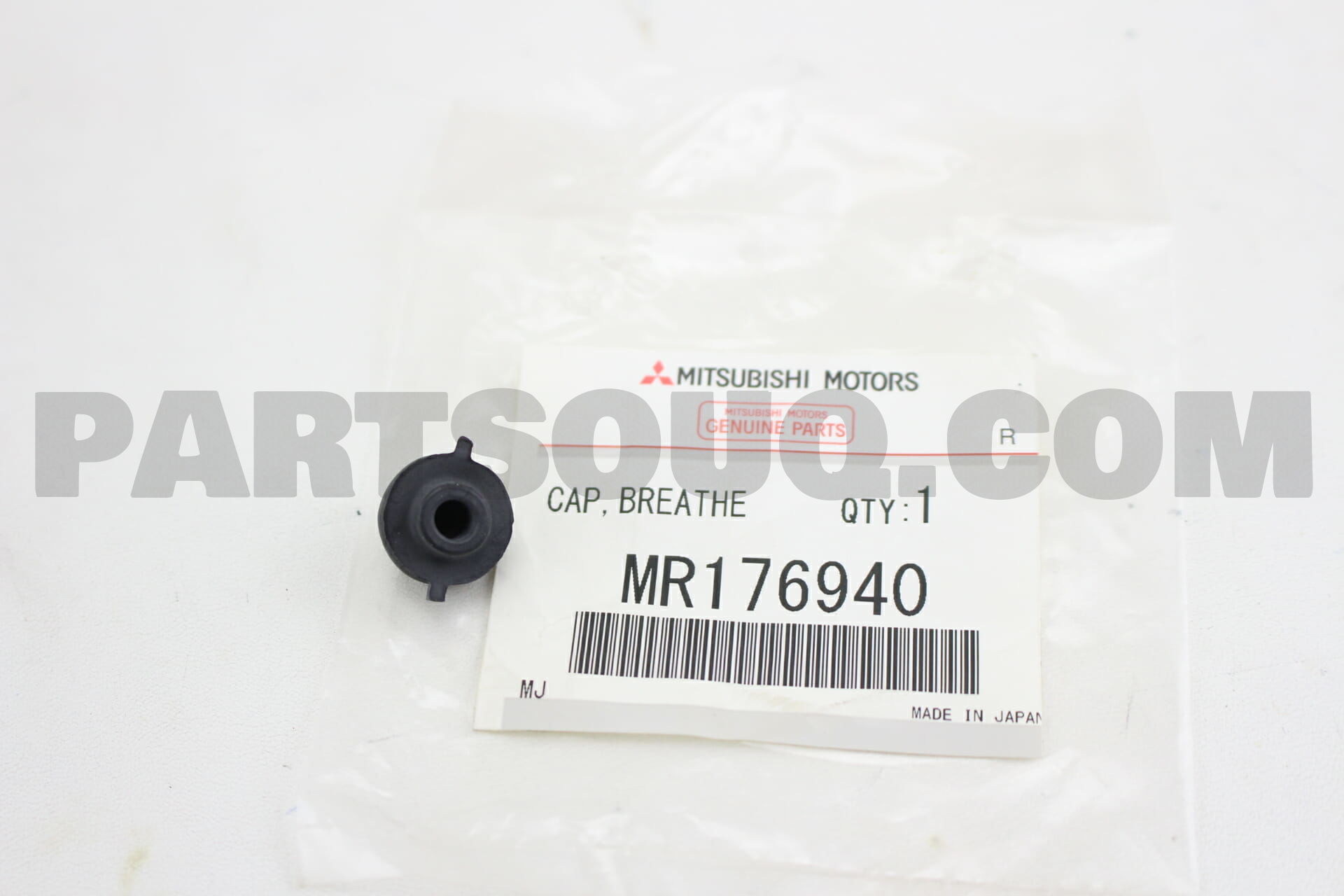

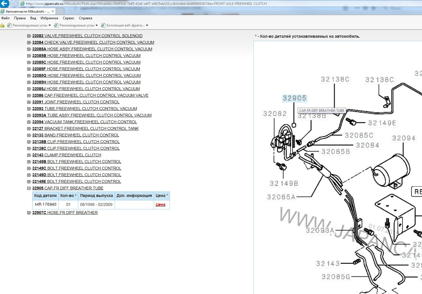

Всё правильно сделал. Эта трубка с завода глушится резиновой заглушкой.MPS2017 писал(а): ↑01 июл 2019, 12:39 Лечил давеча известную проблему мигания индикатора подключения переднего привода заменой одного из вакуумных клапанов.
У кого как?
- FEDOR
- Сообщения: 1512
- Зарегистрирован: 04 мар 2009, 16:15
- Двигатель:: 4D56U
- Мой автомобиль(и):: Паджеро Спорт II
- Откуда: .....
- Откуда: Санкт-Петербург
- Благодарил (а): 75 раз
- Поблагодарили: 170 раз
Проблемы полного привода моргают лампочки, не вкл/выкл. мост
Только это не заглушка а сапун!

Но я же могу на нее просто резиновый колпачёк надеть? Нет? Последствия какие?
