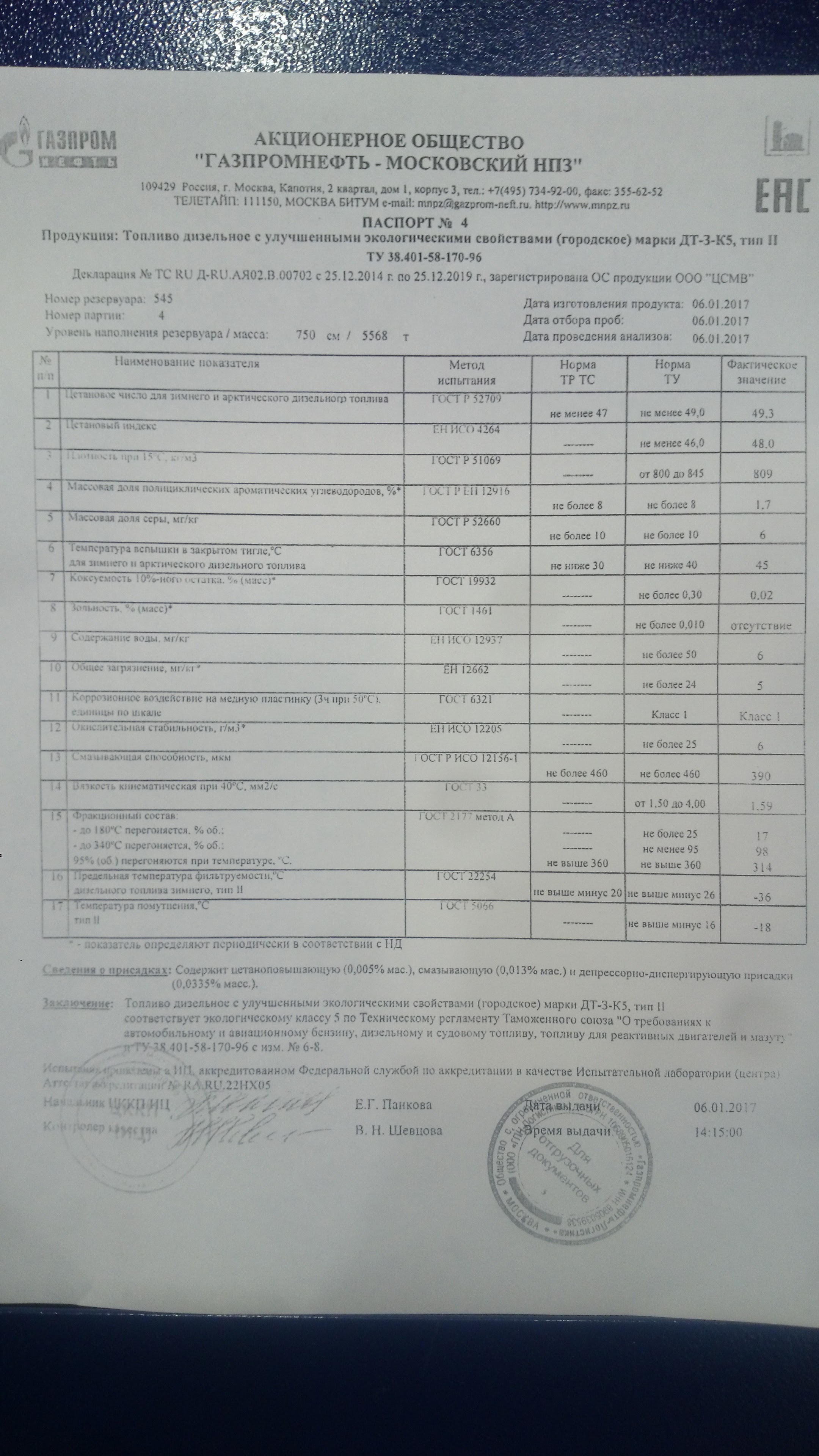

Вот, что пишут в паспорте на д/т ГПН:
Класс II, температура фильтруемости = -36...

Irbis_72
Сообщения: 1152
Зарегистрирован: 29 апр 2015, 11:17
Двигатель:: Дизель 2.5 4D56
Мой автомобиль(и):: МПС 2014 г. в.
Откуда: Уфа
Откуда: Уфа
Поблагодарили: 83 раза
Re: Мигает "спираль"
Сообщение Irbis_72 »
Как я и писал, это паспорт на ТУшный продукт (тип II как следует из паспорта), именно он сертифицирован и торгуется на бирже, хотя и в очень ограниченных количествах. Но плохого в этом ничего нет, это скорее тот случай, когда ТУ лучше ГОСТа (техрегламента). Единственное, что настораживает, это маленькая плотность продукта. Обычно зимний дизель чуть тяжелее. Возможно связано с сырьём или особенностями технологической установки. Расход такого топлива может оказаться немного выше, поскольку горит всё-таки масса.

Сообщение VAZ »
Irbis_72 писал(а): это скорее тот случай, когда ТУ лучше ГОСТа (техрегламента).
Ну вообще то слово Техрегламент в этой фразе вообще лишнее. Техрегламент, это более широкое понятие, чем ГОСТ. Технические Условия(ТУ), это тоже один из видов техрегламента.
