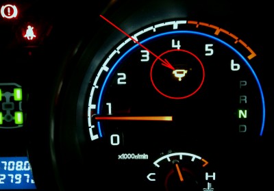

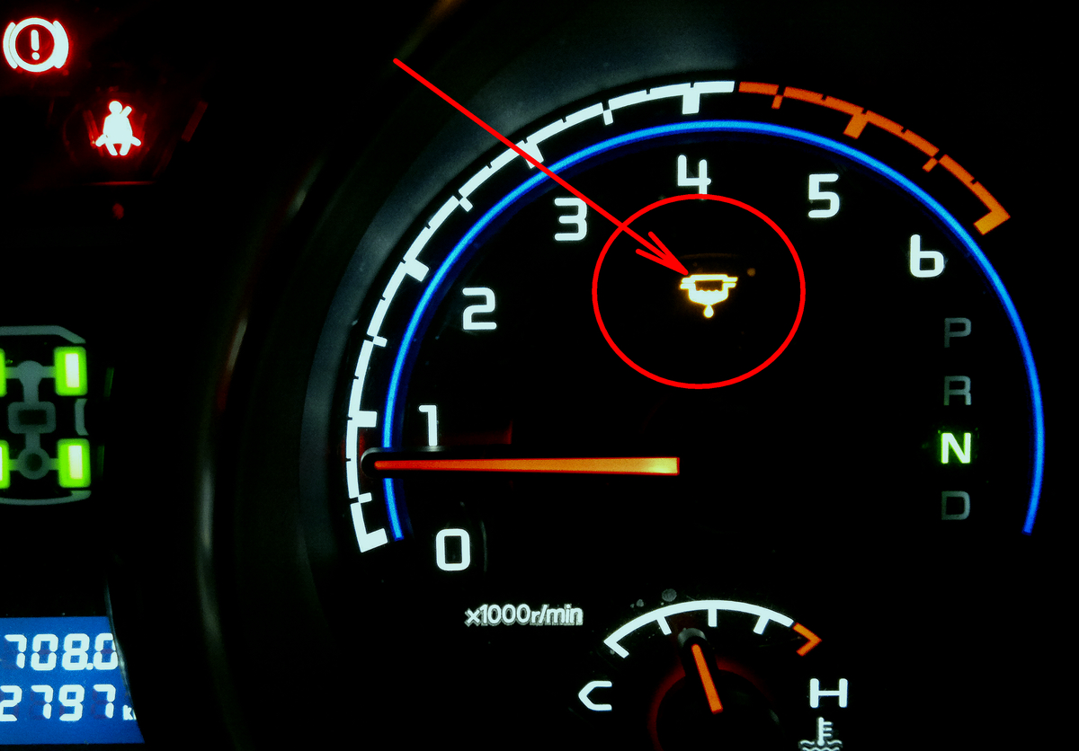

          Чужой... писал(а):... Кстати, если взять бак за 90 литров, то воды в нём должно быть не более 15 грамм!!!! А мы сливаем стаканами!!!!!!!!!!!............
          У мне сёдни заморгала лампа наличия воды в ТФ.За пять лет на дизлах второй раз(один на таракане был случай).
          При торможении и на горке загорается.
          Вчера под завязку заправился ок.82л при горящей лампе бака
          Сёдни притащился опять на лампе.
          Мыслишка така возникла-заправлялся на грузовой колонке,тама нету этих долбоёвоб с биржи :*WALL*:
          По-ходу грузовичкам заправщики с водичкой предпочитают топливо подавать :*SCRATCH*:
