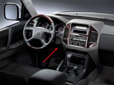

Всем пламенный привет. Подскажите куда подключать мультитроник т.е где разъем этот назодится? И воще поддеживает ли П3 формат таких моделей?

Сообщение HiTEX »
Поддерживает. Разъём внизу под рулём с правой стороны, виден если посмотреть под панель

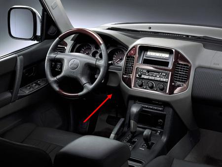

Сообщение Роско »
clickhere писал(а):Всем пламенный привет. Подскажите куда подключать мультитроник т.е где разъем этот назодится? И воще поддеживает ли П3 формат таких моделей?
Как за руль сядешь, над правой коленкой, но под кнопкой Д/о крышки бензобака.
Примерно тут:

Сообщение krasvital »
кстати. а зачем на картинке в два разъема входит кабель? я смотрел у себя к белому разъему из лапши выведен один проводок. что это? и вообще - мой ELM 327 адаптер категорически отказывается понимать что-либо через OBDII

Сообщение Роско »
krasvital писал(а):кстати. а зачем на картинке в два разъема входит кабель? я смотрел у себя к белому разъему из лапши выведен один проводок. что это? и вообще - мой ELM 327 адаптер категорически отказывается понимать что-либо через OBDII
Просто нашёл в сети такую картинку, чтобы показать, куда всё это коннектится.
Кстати, мой Scan Diy, тоже не работает с митсовым протоколом. За то с мерседесами, хундаями, крайслерами и пр. - на ура!
