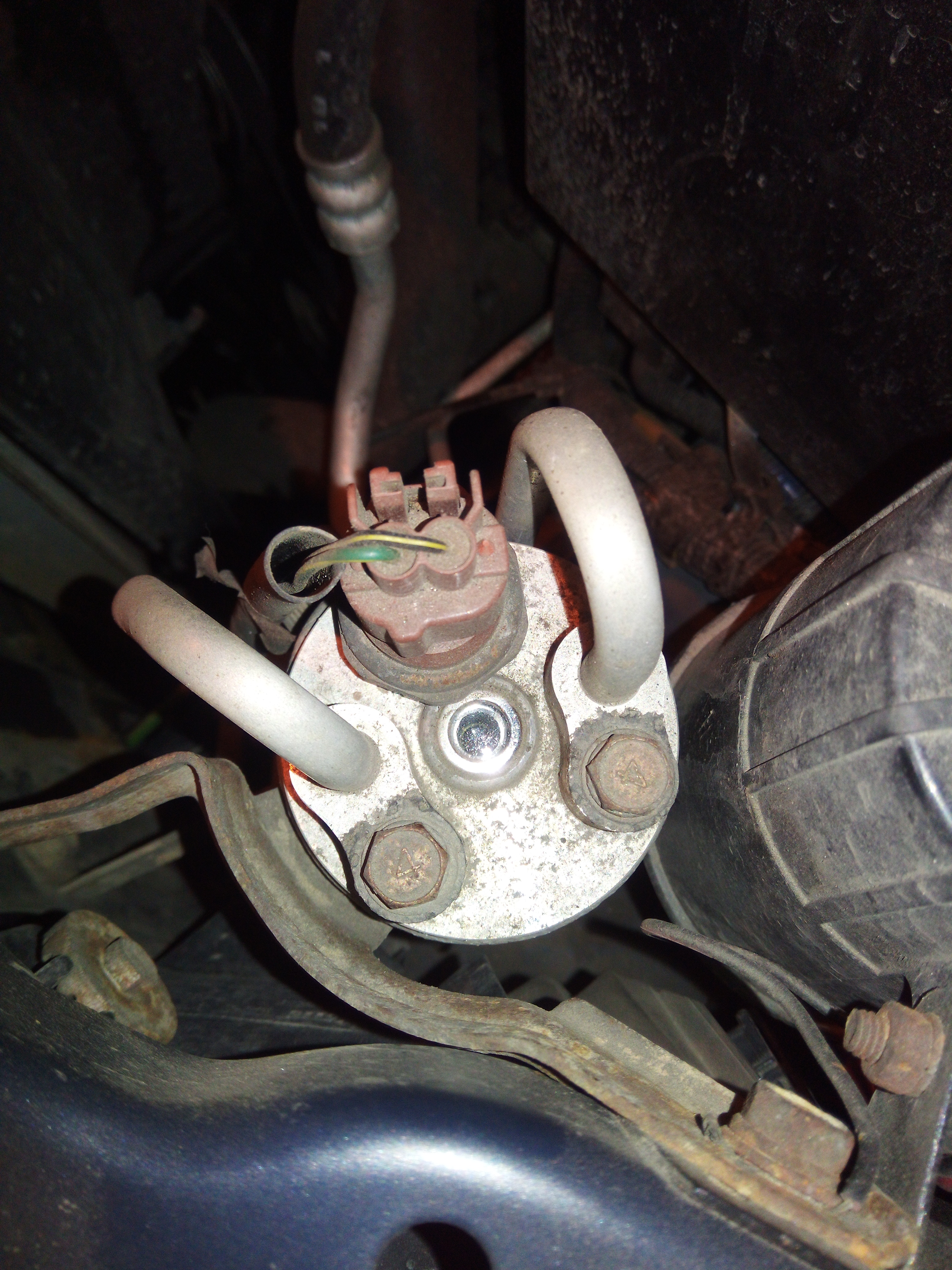

Re: Что делать с Кондиционером
Всем привет!
Хочу выразить сервису JAP4DRIVE огромную благодарность за качественный и быстрый ремонт кондея в моем авто, а так же за приятное общние и гуманные цены.
Приехал заправить коней после самостоятельной замены трубки, оказалось мало того что трубка дырявая, так еще и датчик давления травил. Все починили и поменяли тут же на месте, домой уехал с работающим кондиционером.
Так держать, ребят!!
