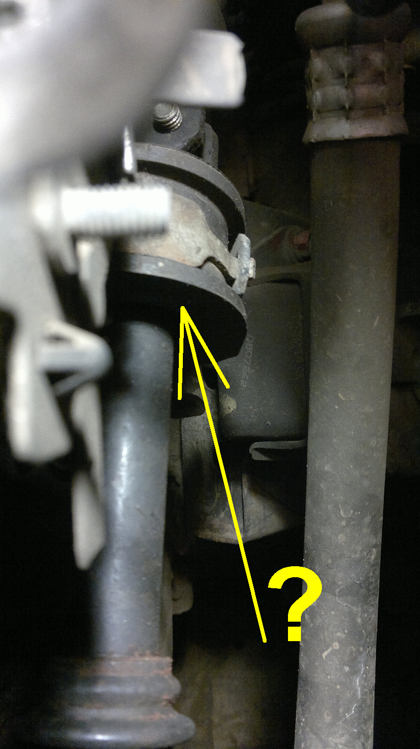

После мойки зимой заскрипела рулевая колонка,руль стал как у "Краза",заменил жидкость,смазал резинку в салоне,эффекта не было,с наступлением весны скрип исчез, но руль тугой.
Нашел под капотом на рулевой колонке промежуточную опору, залил трансмиссионное масло ВМГЗ, эффект превзошел все ожидания , скрип исчез, рулевой механизм крутится без усилий.ссылка на картинку где расположена опора-http://www.pajero4x4.ru/bbs/phpBB2/down ... &mode=view

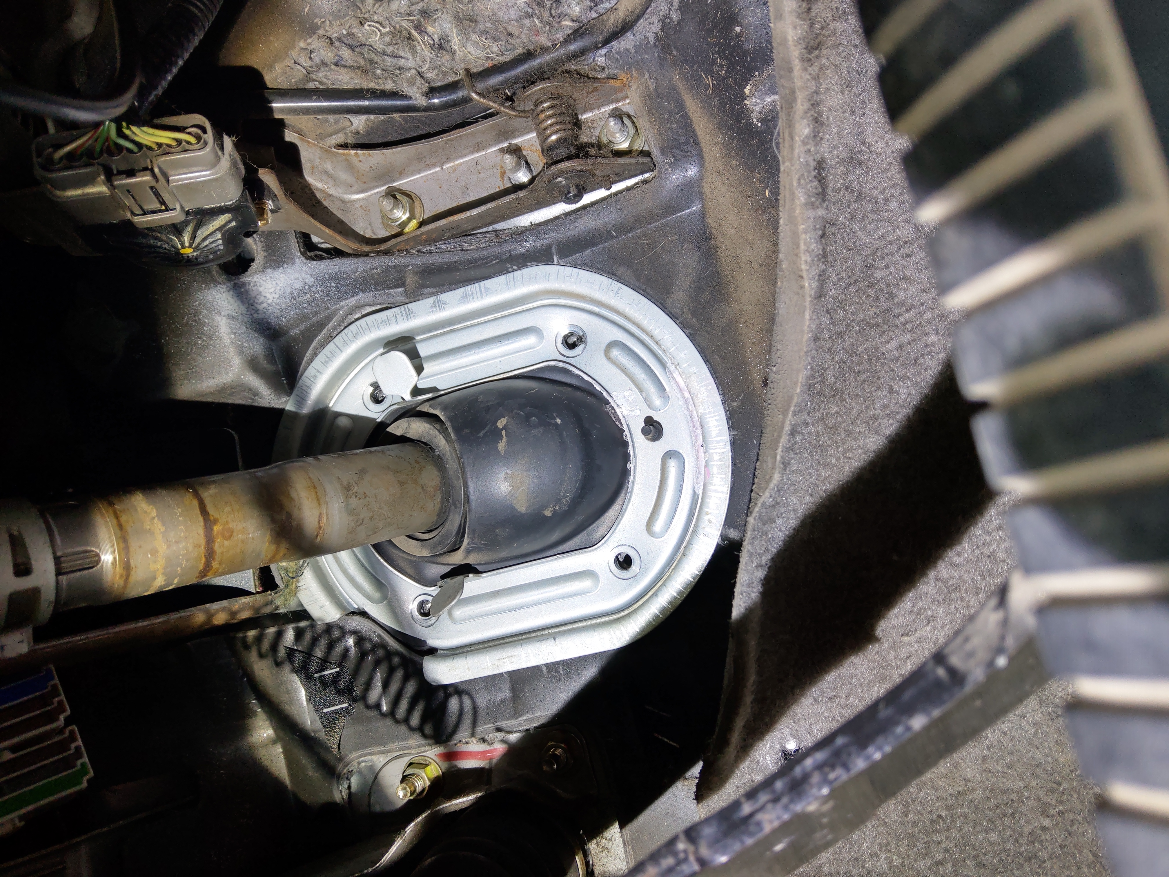

Достал скрип руля...прочитал тему...полез. А у меня там вот такая картина...А наголом валу был пластиковый хомут без всяких резинок...
Это Паджеро 3 дизель

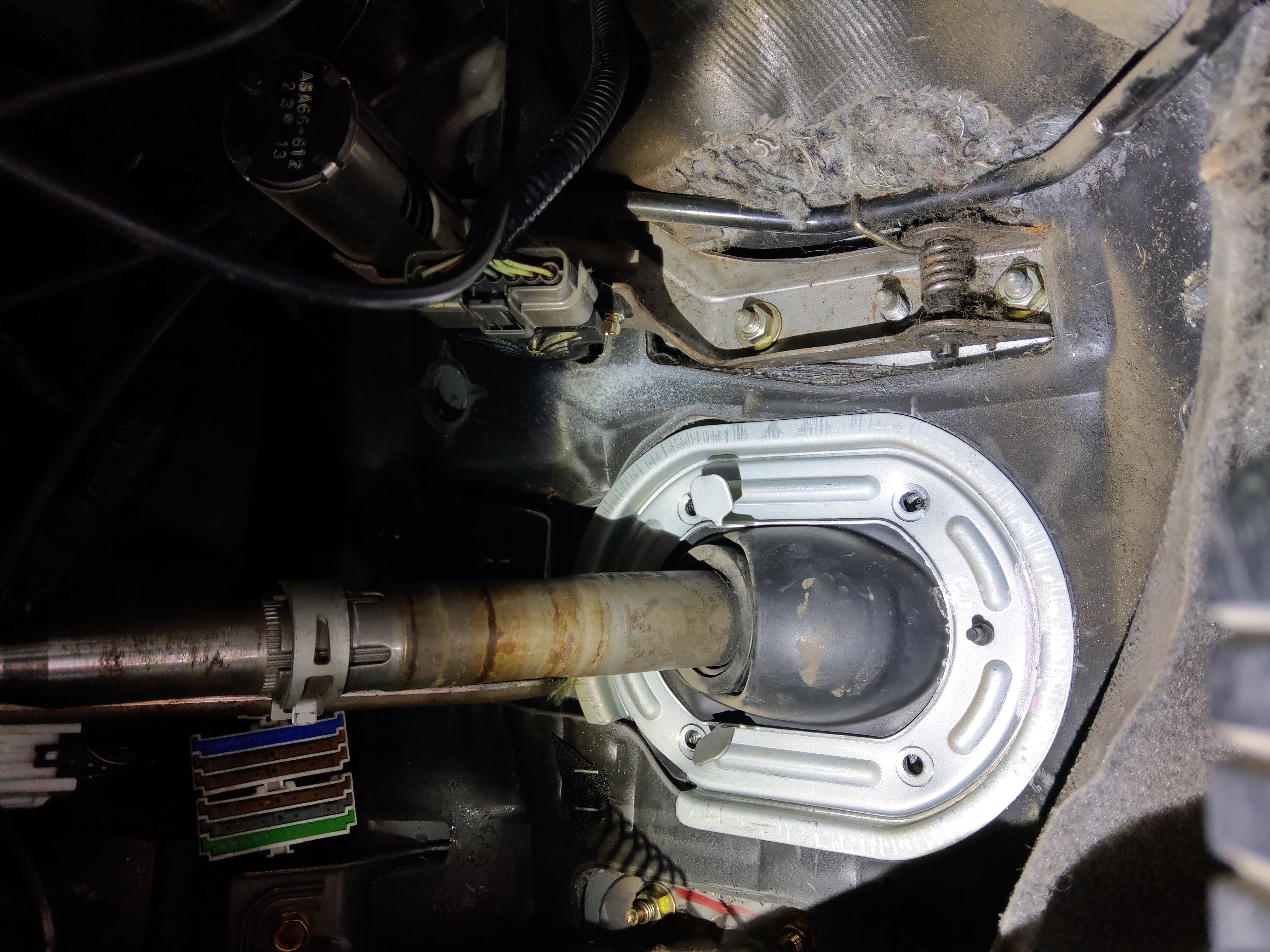

Здравствуйте товарищи! Тоже заскрипела рулевая колонка, скорее даже звук похож на хрюканье. Но звук этот только когда руль в крайнем верхнем положении. Стоит совсем немного руль опустить, звук пропадает. Тоже надо смазывать под резиновой монжетой или что? Спасибо.

VAN73 писал(а): Тоже надо смазывать под резиновой монжетой или что?
Тут манжета не виновата, она скрипит только при повороте вала, когда железо трется об резину манжеты. В крайних положениях рейки всегда слышно напряжение, но если у Вас это очень громко, то тут уж надо, наверное, ГУР смотреть. Для начала жидкость проверить.
