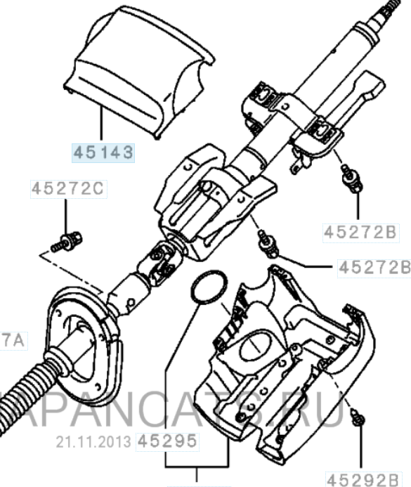

Как поступил бы я, имея подобную проблему. Я бы начал с того, что постарался бы определить, откуда исходит скрип. Если из-под руля, т.е - в салоне, то снял бы пластмассовый кожух руля, и уже там пытался бы найти источник. Или же, понял бы, что источником является сам кожух рулевой колонки. Если из-под капота, то соответственно, и методы лечения определились бы по ходу дела.
С уважением, Андрей
Псакой буду, если вру! :-)
- BabyHummer A-328
- Сообщения: 6030
- Двигатель:: Бензин 3.8
- Благодарил (а): 166 раз
- Поблагодарили: 212 раз
Re: Нашел источник скрипа руля (+)

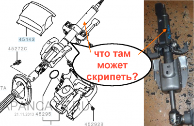

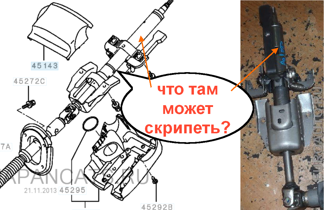

Вот, давай вместе подумаем, где может быть источник скрипа, исходя из картинки и наших знанийDelika379 писал(а): Вот возьми и покажи стрелками куда пшикать.
Есть рулевой вал, на который насажено рулевое колесо. Так? Рулевой вал проходит внутри "трубы", в которой установлено несколько подшипников(ХЗ открытых или закрытых). Так? На другом конце вала - карданчик и далее все это хозяйство, проходя внутри резиновой гофры. присоединяется к рулевой рейке. При этом, в салоне, все закрыто пластиком. Думаю, что каждый из нас, на слух, сможет отличить скрип пластика от скрипа не смазанных металлических деталей, и скрип резины(гофра). Если так, и скрип исходит свно не от пластика, то снимаем пластик в салоне и пытаемся определить источник. Предположим, он находится в трубе, в которой проходит рулевой вал. Значит, скорее всего,дело в подшипниках. заодно, надо проверить рулевой вал на предмет его биения в этой трубе(а вдруг подшипники соскочили со своих мест и рулевой вал болтается?). Для уточнения источника звука, пытаемся из-под капота его услышать и локализовать. Если дело в подшипниках, то надо демонтировать рулевой вал в сборе, а до этого снять рулевое колесо и пр. навеску, и отсоединить его от рейки. Еще раз проверяем свою догадку, что дурит именно рулевой вал. Если он, то согласно известному выражению, "что один сделал, другой завсегда сломать может"(с) подшипники как-то были установлены внутрь трубки, значит их можно оттуда достать, вместе с рулевым валом, на который они насажены. Так? Вытаскиваем рулевой вал из трубы, находим неисправный подшипник и хорошо смазываем его и остальные подшипники Литолом. Проверяем, и если скрип устранен, значит мы верно поставили диагноз и применили правильное лечение. Собираем обратно.
если же дело не в рулевом валу, а в чем-то еще, значит надо искать дальше. По-моему, все просто, но может понадобиться помощник, который крутит руль, пока хозяин будет держать ушки на макушке
Как-то так, в общем

Доброго времени суток, господа!
Пользуясь пошаговой инструкцией "от BabyHummer A-328 "а
сегодня мучил своих сервисменов скрипом руля. Напомню, манжету сдвигали, мазали, хомут ставили-результатов-"зеро".
После снятия пластиковых кожухов крутили вал-скрипит где-то внутри рулевой колонки-слушал сам. По подозрению на часовую пружину (шлейф) подумали, но снимать руль не было времени. Однако ухом четко слышен скрип именно внутри рулевой колонки
Вибрационные шумы, конечно, штука коварная-ретранслируются в самые неожиданные места, поэтому руль наверное скинем, времечко вот только найдем-чтоб точно удостовериться.
Если все-же внутри колонки, подскажите, пожалуйста, что делать? Узел, как мне сказали, практически неразборный, у дилера его меняют целиком. Но цена!
Заранее спасибо за советы и рекомендации.

По теме... Я уже неоднократно писал откуда скрип, если не на резинке, которая между подкапотным и салоном - скрип на червяке, который идет в подкапотном, немного не доходя до входа в само рулевое.

Мастер сказал, что есть какая-то Вюртовская штука, которая при распылении жидкая (как WD-40), а после, через некоторое время густеет и превращается в консистентную смазку. Заеду в Вюрт-попытаю их.BabyHummer A-328 писал(а):...надо попробовать напшикать туда аэрозольной Литиевой смазки...
Очень надеюсь, что нашли. Руль скину-уточню на 100%, ведь есть еще мнение:BabyHummer A-328 писал(а):...т.к Вам удалось-таки найти источник, теперь надо найти методы лечения...
На схеме или фото бы глянуть. "Будем искать..."(с)max_ua писал(а):... Я уже неоднократно писал откуда скрип...- скрип на червяке, который идет в подкапотном, немного не доходя до входа в само рулевое.

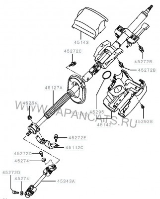

max_ua писал(а):....ну мне вообще сказали, что у меня скрип на карданчике (червяке), который в рейку входит... Там какое-то кольцо стоит... будем пробовать спринцевать... А там видно будет... Лазили с наушниками по всей длине... услышали звук только там...
max_ua писал(а):... Я уже неоднократно писал откуда скрип... - скрип на червяке, который идет в подкапотном, немного не доходя до входа в само рулевое.
На схеме можете указать, где это конкретно? И чем и как лечили?max_ua писал(а):...Я проблему свою решил, нашел скрип, о чем написал выше...

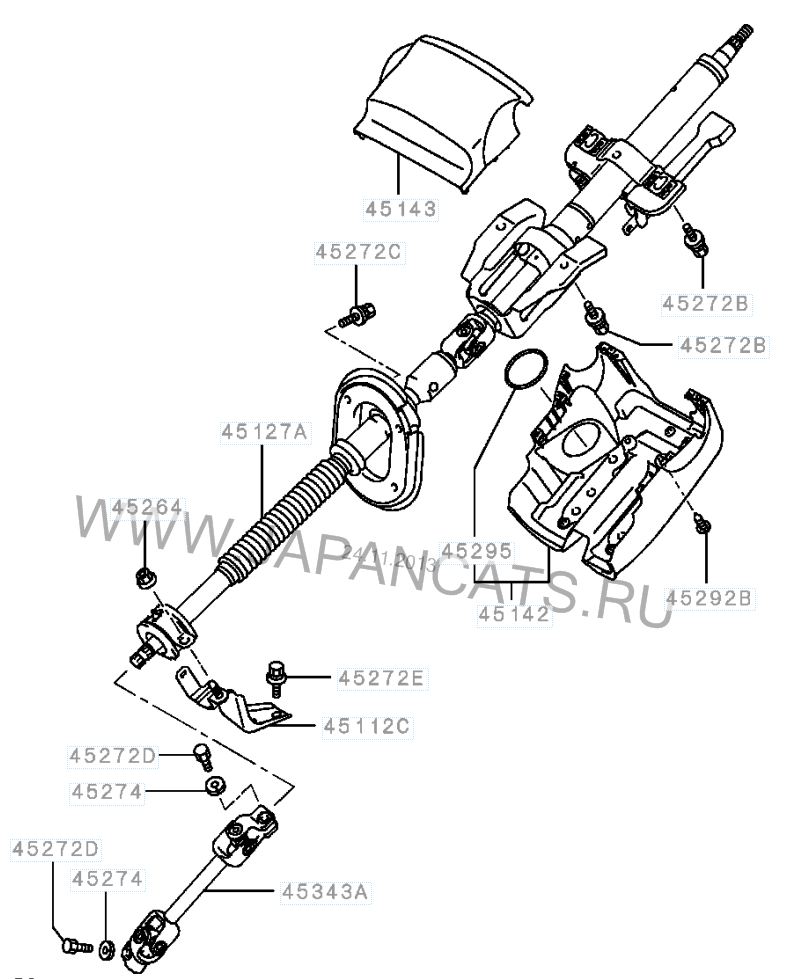

Второй рисунок. #45343A. Кажись оно.
На днях буду возле машины - сделаю фото. На всякий случай.
