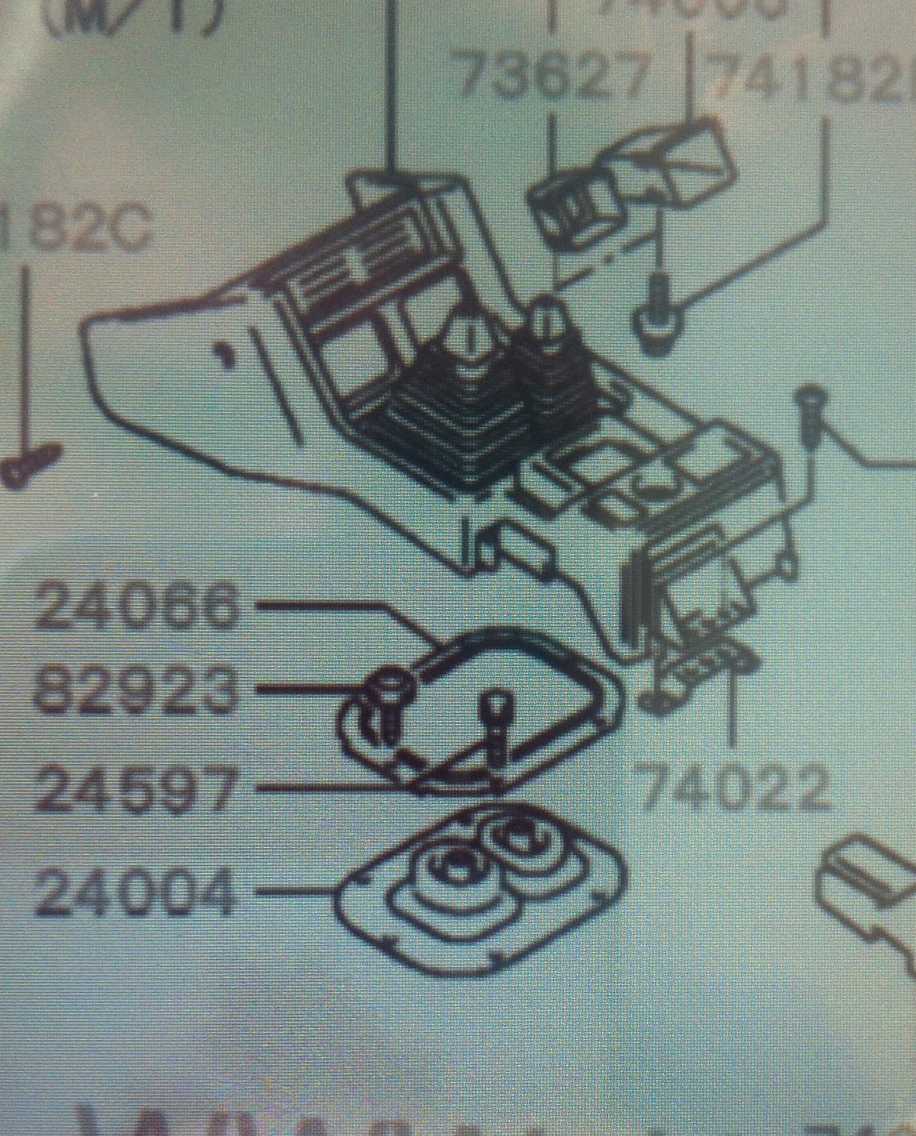

Ребят, те кто делал бодик на механике, как вы поступили с резинкой под номером 24004?

А что с ней не так?? Я лично ничего не делал. Все нормально стоит.

Кузов поднялся на 6 см. Она ж к кузову прикручена, короче не дает она передачи нормально переключать, а раздаткой пользоваться. Я ее временно снял, но ездить так нельзя, надо что то изобрести.)

Это не она, а резинка свыше..гофрированная. Её можно заменить на кожанный чехол, и будет вам щастье.

Епта резинка гофрированая выкинута давно. Я се бодик сделал, я своими руками снимал это резинку и в полу дырку чуть больше делал ибо рычаги гнуть не хочу. Неужели у всех все норм, тока у меня резинка мешается?

Хотя если нелинейный бодик, то наверное она не мешается, ибо задняя часть не поднимается почти.

Не факт. У меня нелинейка, средняя проставка 58 мм. Так что... У мну не мешает ничему.

Или рычаг подточи в этом месте или прикрути железяку которая резинку держит и накрой хорошенько молоточком в месте упора рычага.

Я спилил метал в тех местах где рычаги упираются. Щас придумываю резинку, чтоб вода в салон не попадала если по рекам ездить и шум от трансмиссии поменьше был.

А как иначе. Врубаешь понижайку рычаг почти упирается в кузов, включаешь 2вд рычаг упирается в кузов и не дает включить. Остается тока пилить. Если гнуть рычаг вперед понижайки не будет и тд. Других выходов не вижу. И опять же напомню, бодик ЛИНЕЙНЫЙ.Саня= писал(а):Погорячился..........

Там молотком не поможешь, много слишком. А резинка стандартная так натягивалась, что передачи и режимы вылетали в нейтраль. Я много думал и много чего перепробовал, остался тока этот вариант.
Собственно в салоне все эстетично смотрицца, резиновые хрени выкинул что на рычагах были, поставил кожаные. Главное сделать чтоб сухо было)

На п2 достаточно лишнее срезать на прижимной рамке этой резинки, ну а если не хватит, то и рычаг раздатки подогнуть вперёд.

Наверно я просто дохера задрал. Ну что сделано то сделано.
