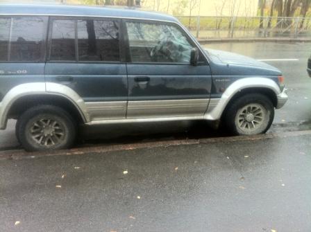

торсионы уже подкручивал, полностью не выпрямить машину, а в связи с тем, что есть желание поставить 33 тапки боюсь что не влезут они без бодика. По подушкам - читал в этой же теме, что подушки лучше заменить, поэтому такой вопрос и позник. На данный момент лежат в гараже передние подушки, а вот с остальными 10 шт. пока немогу определится, есть возможность их вообще выточить из резины, вот собственно и возникают всякие вопросы... правильно говорится - дурная голова рукам покоя не дает....Смайлик писал(а):Может начать с регулировки торсионов?Snayper писал(а):всем доброго времени суток, ребят киньте ссылку на экзист плиз на подушки, которые надо менять при лифте, если я правильно понимаю, то это MB 275632 , или нет? ну и соответственно вопрос: машин длинный, пружины оставляю старые, на данный момент разница между передними и задними колесами(расстояние до арок) около 5-6 сантиметров... думаю делать нелинейный лифт 50-0, правильно ли я понял из прочитанных страниц? или все таки сделать линейный? Машин используется в каждый день, без. дор. только на дачу и рыбалки... сильно не гружу...
И для чего тебе бодик?
Зачем подушки менять?
Ps: не факт что у меня стоят родные пружины...

сходил сейчас сфотал - это уже с учетом, что торсионы подкручены, крутить дальше нет никакого желания - добился полного комфорта, поэтому в подвеску лезть совсем неохото...

Крутить надо по мануалу, а не по комфорту.Snayper писал(а):сходил сейчас сфотал - это уже с учетом, что торсионы подкручены, крутить дальше нет никакого желания - добился полного комфорта, поэтому в подвеску лезть совсем неохото...
