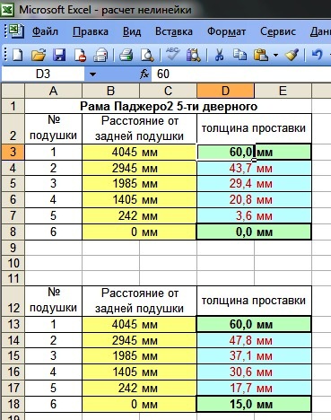

про язык я думаю,ты имел ввиду так и сделать-подпилить?

так делаю 60-15 или 60-0?

вернее не делаю а ставлю,сделать то их уже сделали.просто я тогда последние могу не ставить......

60-0.

А почему 60? Смысл нелинейки в том, что надо ориентироваться по жопе. Если жопа после лифта подвески тебя устраивает, нах тебе эти 15, бери 0 и выравнивай морду по горизонту, сколько получится в передке посчитай, мало бодика - везде добавь на проставки сколько нужно. И как это "последние могу не ставить......"?

последние это я имел ввиду те 15мм проставки.выравнять по жопе я не смогу,так как там разница 10 см выходит,и если делать такие проставки,то наверно гемороя выйдет и с проводами и совсем остальным.по этому и решил поднять по той формуле,что тут выложена,потом уже тогда после этого уже дома подрежу пружины.хотя едя с охоты везя ссобой тушу того же сохатого жопа придавливается огого как.

получается 60-15 и 60-0 это и все которые остальные будут в каждом из этих случаев разными по высоте?или же ничего страшного если я выточил по формуле 60-15,а поставлю только пять пар без этих двух последних которые 15мм?

Многа буков, но с проставками ты пролетел. При расчете 60-0 совсем другие величины. Если уже готовы, то пересчитать и подточить сколько нужно.

Чуешь разницу

Не забудь, что над последней подушкой ничего, а над предпоследней лучше мет. шайбу ибо сложно сделать из капролона проставку толщиной 3.6 мм.

тоесть вместо капролона на пятую пару подушек я вытачиваю мет.шайбу? остальные пары я вставляю без всяких шайб?

Да. Т.е. тебе нужно 8 подушек и 2 шайбы. Можешь конечно выточить из капролона проставку толщиной 3.6 мм., кмк практически нереально и не надежно.
