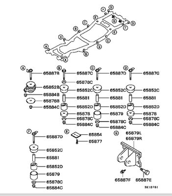

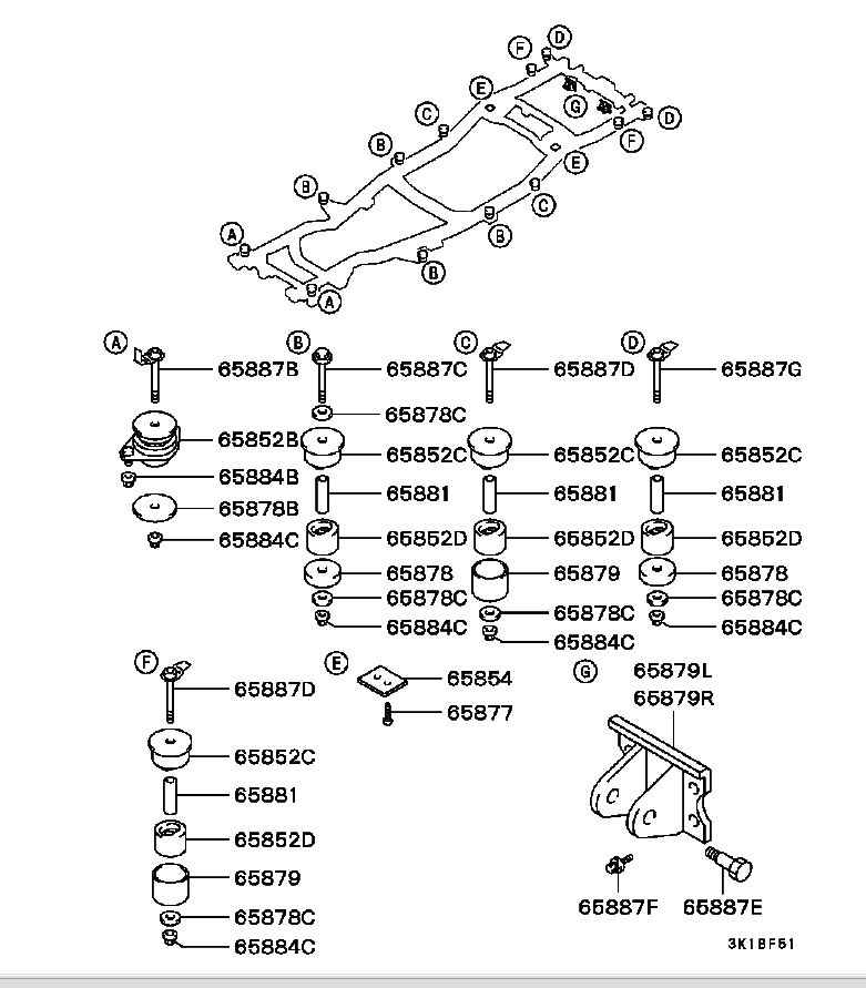

Мужики, скорректируйте пж если не прав по количеству и номерам - планирую нелинейный бодик с параллельной заменой нижеуказанных запчастей (VIN JMB0RV450VJ000368):
1. подушки кузова (верхняя часть) - 12 штук одинаковые MB275630 ?
2. подушки кузова (нижняя часть) - 12 штук одинаковые MB275632 ?
3. втулки подушек - 10 штук одинаковые MB115177 ?
4. шайба - 12 штук одинаковые MB115178 ?

На сколько я знаю на длинном паджере 10 подушек одинаковые. Передние две другие.goland79 писал(а):Мужики, скорректируйте пж если не прав по количеству и номерам - планирую нелинейный бодик с параллельной заменой нижеуказанных запчастей (VIN JMB0RV450VJ000368):
