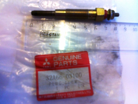

У меня все тоже самое один в один.машину эксплуатирую с августа этого года. Также стоит кнопка один провод приходит на замок второй на одну из клемм первого реле штатный провод болтается рядом. Так же поворачиваю ключ секунд 25-30 -происходит щелчек реле- далее нажимаю кнопку держу пять секунд- поворот ключа- пуск. Спрашивал тут парней сказали "верным путем идешь товарищ"(с) Разобрался и что SQG стоит и что свечи 11V. Один нюанс, летом после запуска потряхивало секунд 10-15 "лечил" кратковременным нажатием на кнопку после запуска.Подозревал что какая то свеча крякнула.Тут два дня как заморозки лупанули - сегодня утром до -4 С - запустился с четвертого раза, после запуска так дрыгатель колбасило думал ремень порвет нафигЦецерон писал(а):Непонятно одно почему реле челкали после заводки,если кнопка запитана от замка зажигания то какбы не должны щелкать,может кнопка была запитана паролельно основной системе управления свечами.А при ремонте генератора у вас откинули просто лишний провод от реле свечей и оставили только штатный,а штатная система не работает как надо вот и пропал у вас плюс с кнопки,да похорошему надо к электрику дабы негодать на кофейной гуще.lexusss писал(а):Доброго времени суток. Такой вопросик. машину купил уже с установленной кнопкой на свечи накал. Бывший хозяин объяснил что при заводке на холодную нужно подержать кнопку 10-15 сек. Так собственно я все время и делал. машина заводилась нормально только смущало одно это щелканье релюхи в течении прим 30 сек. после заводки. .
На работе пошел в цех по ремонту погрузчиков- там процентов 50 Митцубоны. С миру по нитке- нищему на вертолет.
на этикетке видно номер, Внутри на самой свече маркировка такая СНАМРION -CH144 10,5V 2F Нагревательная часть 22мм резьбовая 10Х1,5 вечером буду ставить -завтра доложу о результатах.

Ну вот, вчера поменял свечи. Перед демонтажем снял шину проверил отдельно каждую свечу лампочкой как советуют выше.-все свечи лампочкой прозванивались как рабочие, у меня даже сомнение закралось- "а в свечах ли проблема пуска?"
.НО, когда выкручивал их по очереди 1я и 3я были "сырые" в маслянном налете-зн не работали как надо или вообще не работали. На них маркировка была JAPAN, логотип какой то, тип и 12V. Сопротивление не замерял, некогда было возится с тестером шел снег с дождем,а я во дворе под фонарем с налобным фонариком как шахтер.
Поставил новые, для чистоты эксперимента решил подождать до утра , утром заморозок минус4С как по заказу, запустился с пол тыка. С одной оговоркой, новые свечи на 10,5V но время до отщелкивания первого реле заметно увеличилось секунд до 30ти-35ти. (Раньше при 12ти Вольтовых и двух неисправных не более 20-25 секунд).
Сегодня обязательно старые прозвоню тестером и подключу к АКБ-проверю время накаливания у оставшихся "живых". (не верю что плохо закручен был плюсовой контакт
