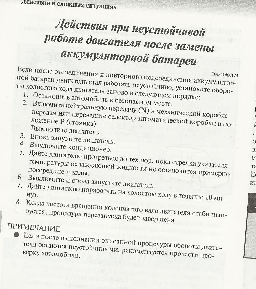

nickg писал(а):
4M41:
1. Прогрейте двигатель и убедитесь, что температура охлаждающей жидкости выше 78 градусов С (в идеале она должна быть выше 80 градусов, для уверенности, что она не упадет ниже 78).
2. Закройте двери/окна и прогрейте салон, установив максимальную температуру, с выключенным A/C, с максимальной скоростью вентилятора.
Как расшифровать "с выключенным А/С"????

А/С это кондей

Т.е. надо прогревать машину без включенного компрессора кондиционера?

Вот что пишет мой мануал по обучению холостому ходу.

winter1971 писал(а):Вот что пишет мой мануал по обучению холостому ходу.
Случайно попалась на глаза эта тема и я немного задумался . Машинка у меня недавно , перед Новым годом взял , аккумуляторы за зиму снимал неоднократно по разным капризам , но никаких обучений не делал и не знал о таковых , просто подсоединял батареи , заводил и ехал и никаких мыслей про обучение не было , единственно , что минут пять машину прогревал . До этого у меня долгое время была BMW и там то-же самое. Насколько я знаю , здесь цифровой блок управления самообучающийся , может я не прав...???
