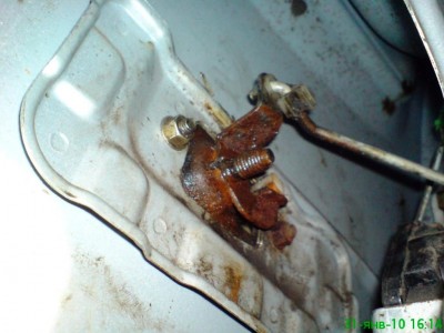

На фото3 и есть та самая нехорошая часть замка которая закисает и наламывает в неподходящий момент. Далее фсе чистим, поливаем ВД40/мажем солидолом/обливаем маслом.
- фото3

У меня при открытии двери закисла вот та штука на фотке №3(сама ручка двери болталась). И дверь не закрывалась нивкакую(замок не фиксировался). Так как спешил, пошаманил и надавив на дверь закрыл насильно
