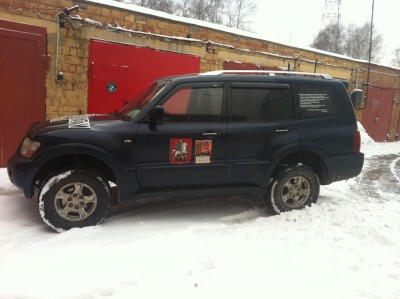

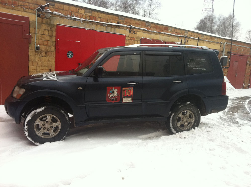

Ребят а вот подскажите что мне делать?
Установил на свою П-3 3,2 DID подвеску от железного челувека +2"! после уезда из техцентра, вчера по дороге сложилось впечатление что машина, плавает по дороге и руль сбился, т.е. теперь нужно подруливать! Чего делать то? А то мне тут подсказали что демпфер ставить нужно!

Гуркин ставил??hiryrg писал(а):Ребят а вот подскажите что мне делать?
он даже не догадывается,что есть "внедорожники" с IFS и IRS
Твой путь к (сход)развальщику....веселуха тока начинается

Не угадал)))) Это были бартья по разуму из м-арта))) Мещеряковская банда)МШУ писал(а):Гуркин ставил??дык он кроме лапландеров и унимогов ничо не знает
он даже не догадывается,что есть "внедорожники" с IFS и IRS![]()
Ну если ты намекаешь на закисшие балты, то мы их подёргали и они крутятся)) Или есть ещё подводные камни?

Дык ,всё для развала посрывай...вроде ,как всё....hiryrg писал(а):Или есть ещё подводные камни?
А кто рулевой демпфер посоветовал на 3-ку?)))))))
ЗЫ глумишсо ?)))))))

Угадай с 1-й попытки кто это посоветовал!))))МШУ писал(а):Дык ,всё для развала посрывай...вроде ,как всё....hiryrg писал(а):Или есть ещё подводные камни?
ну а развальные болты крутятся и смазанные как оказалось!)

ну зазырь на развал....должен быть ,как у самосвала татры))))вот с этого и рыскает авта ,опираясь на внешний край протектора))) Трудогелик жжжет))))) dual демпфер не засоветовал))))

на самом деле нет, колёса сейчас визуально ровно стоят! Но есть подозрение что в градусах ессно всё криво, да и после установки комплекта колёса что сейчас стоят выглядят как если от велосипеда поставили на машину! узенькие и маленькие....МШУ писал(а):ну зазырь на развал....должен быть ,как у самосвала татры))))вот с этого и рыскает авта ,опираясь на внешний край протектора))) Трудогелик жжжет)))))

У меня после установке ОМЕ тоже вроде ровно стояли. А машина боком ехала до развала.hiryrg писал(а):на самом деле нет, колёса сейчас визуально ровно стоят! Но есть подозрение что в градусах ессно всё криво, да и после установки комплекта колёса что сейчас стоят выглядят как если от велосипеда поставили на машину! узенькие и маленькие....МШУ писал(а):ну зазырь на развал....должен быть ,как у самосвала татры))))вот с этого и рыскает авта ,опираясь на внешний край протектора))) Трудогелик жжжет)))))

Сделал сегодня сход-развал! Да углы пипец какие были, сейчас всё суперски!!!!
