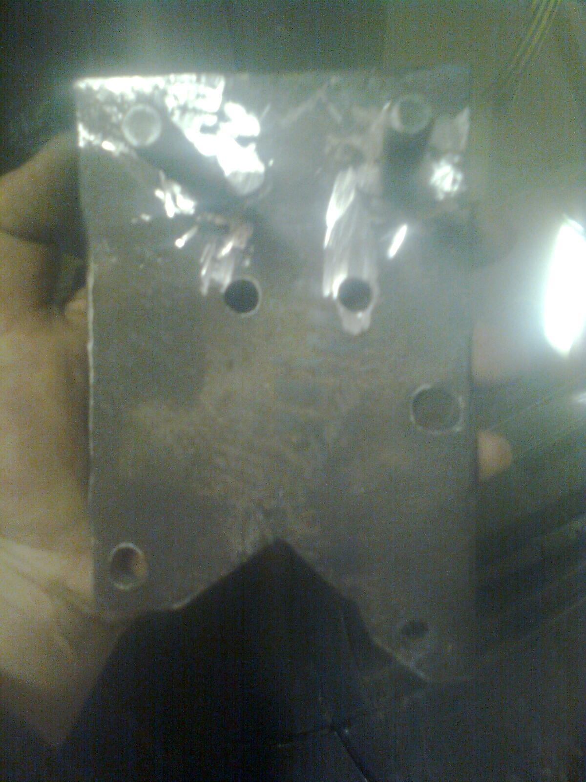

Симпсон, тока для тебя. Таким образом 5 точек крепления (к помпе через гайку с шайбой вровень получилось.

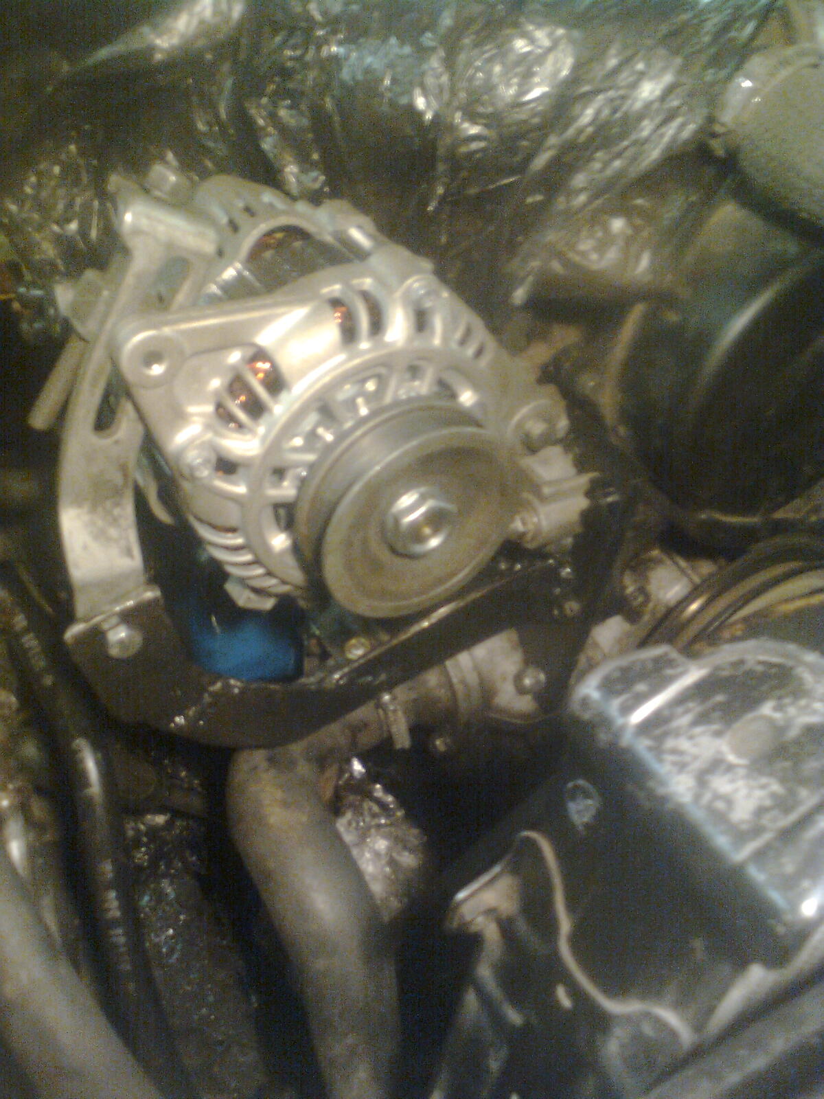

На этой фотке очень спорный момент - то ли размашисто получилось, то ли сам дурак, но пришлось потом колхозить фильтр-трубу от хундая

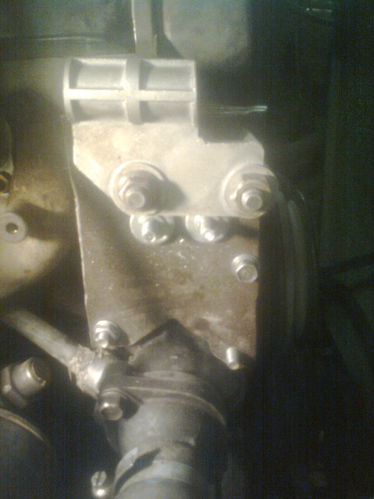

А, у тебя кронштейн есть!?
Откуда он (фото3)?
А площадка хорошая. Надо подумать в ее сторону.
Гена у тебя ниже, чем у меня, поэтому и мешает фильтр.
Откуда он (фото3)?

Цэ 9-ка, сэр

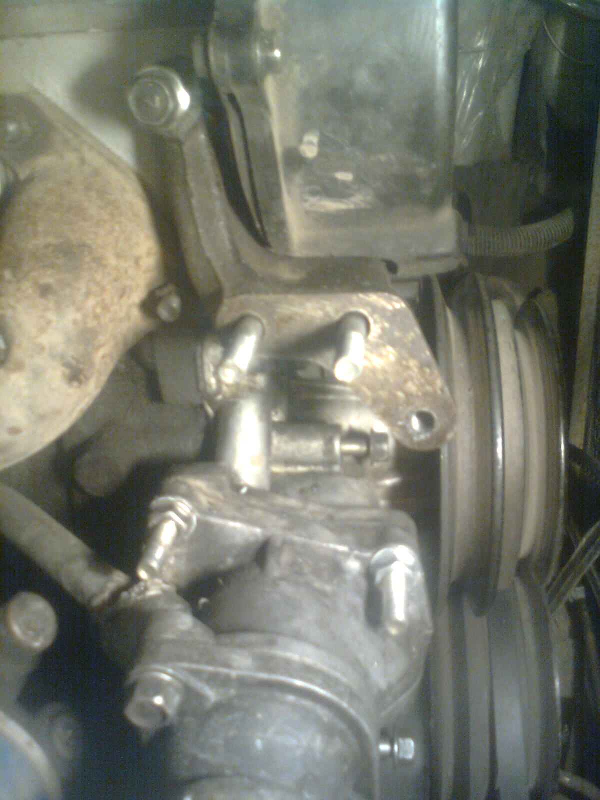

крепление гены к блоку
Я же из говна всё собирал - с деньгами щас просто никак. Он стоит 100рэ. В него 3 втулочки идут, не знаю от чего - сосед подарил. Шпильки взял в тазомагазе за копейки. В волговских воронёные, а мож даж и колёные есть. Я их из-за люминя брать постеснялся.

А у меня кусок швеллера - все в одном - и площадка, и сам кронштейн. 9-шный не подрезал с торца?

Обязательно! Помогает поймать соосность!

В общем, Фил, у тебя решение лучше, чем у меня. Хоть я свое и сделал за полдня, но надо переделывать.
