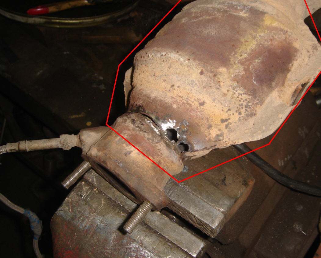

про дымок и рычание продолжу развивать тему....
меняя прокладку на стыке выхлопной и катализатора обнаружил странный тёмный налёт типа сажи под крышкой "защиты" от катализатора.
снял его... спилили крышку(была приварена), сняли стекловату..... а там уже трещина хорошая.
советую взглянуть всем кто не может понять откуда рычит
красным пометил где находилась защитная крышка, из за которой и не видно было этого безобразия.

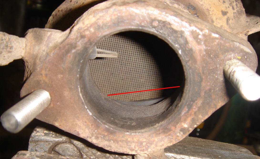

а вот на этой фотографии
красным пометил уровень ,где либо совсем забиты соты, либо близко к этому.

интересно, а эти соты вообще можно промывать какой нить химией например?

vk2 Ничего себе, у тебя даже гайки открутились! У нашего это место представляет собой единый и неделимый кусок ржавого металла! :)
не так давно заваривали саму трубу, которая чуть дальше катализатора - вот на этом стыке, что ты открутил. И еще раз резонатор по кругу обварили. А так - все отлично, вот только гофру менять надо...

у меня щас и гофра поменяна и прокладки и заместо резонатора труба и как на фото выше всё залатано...
но пердит гадина! отчётливо спереди слева пердит! когда тыщ 6 обороты :lol:

defender_78 писал(а):vk2 Ничего себе, у тебя даже гайки открутились! У нашего это место представляет собой единый и неделимый кусок ржавого металла! :)
У меня гайки здесь были круглые и маленького диаметра, пришлось срезать, высверливать и новые шпильки ставить. А метал в чугуне высверливать геморно ::-):
