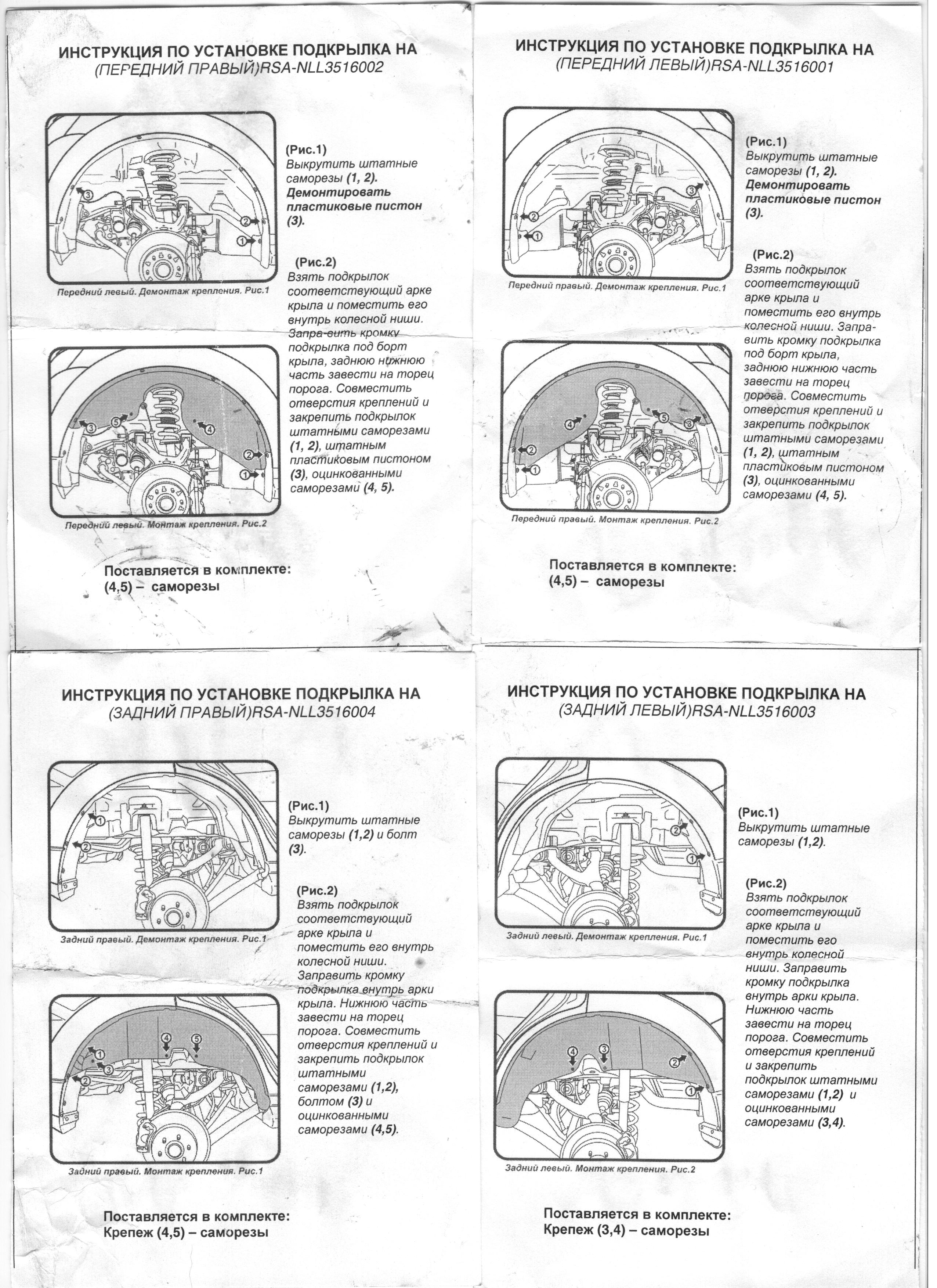

судя по каталогу http://www.novline.com/,tse2002 писал(а):Кто нибудь ставил данные подкрылки на паджеро 3???
эти подкрылки идут на паджерики с 1999 года, т.е. в этот же список попадают и все п3
коды для заказа:
rsa-nll3516001
rsa-nll3516002
rsa-nll3516003
rsa-nll3516004
в сумме 2500=

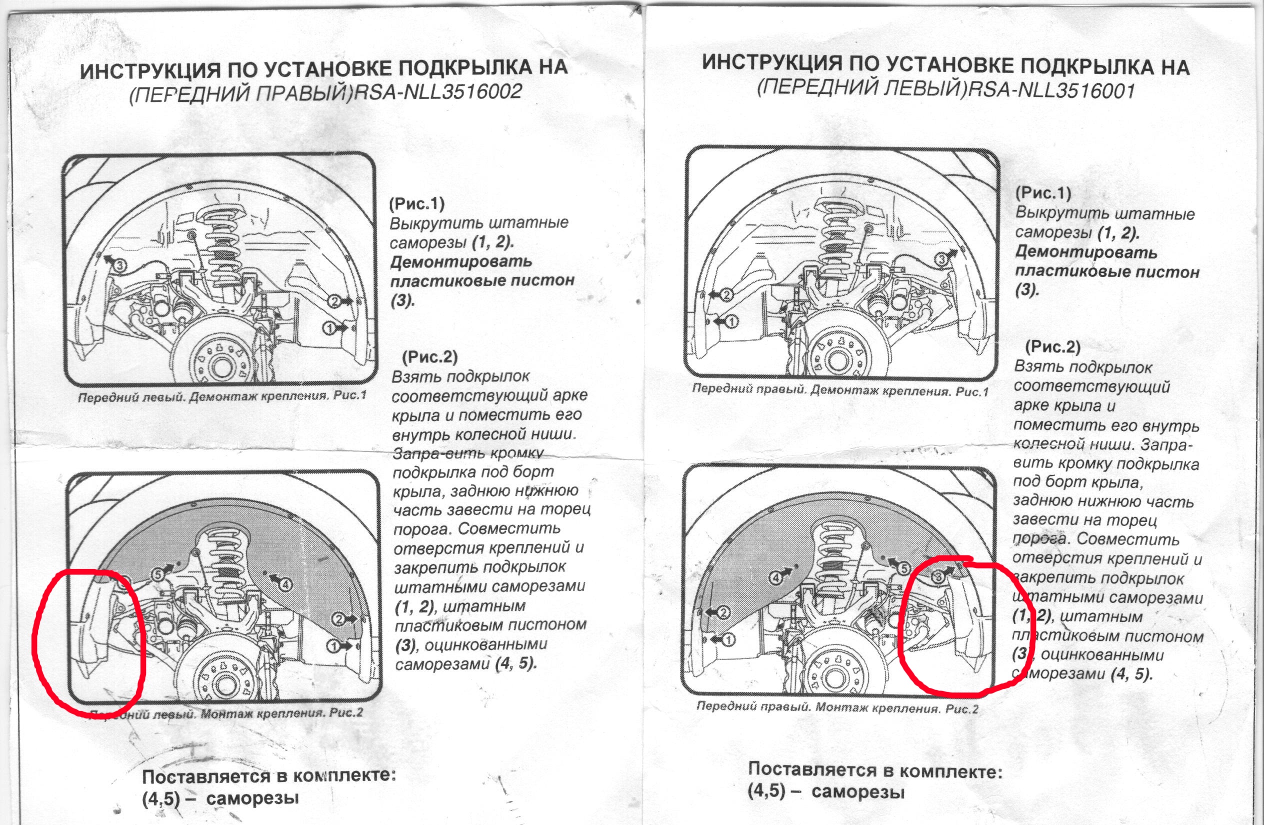

Re: подкрылки+шумоизоляция(soundspeed)
Подскажите пожалуйста закрывают ли передние подкрылки обратную сторону бампера?
Для наглядности обвел на схеме.
Нет, не закрывают. На фото четко видно зону подкрылкаМКС писал(а):Подскажите пожалуйста закрывают ли передние подкрылки обратную сторону бампера?
А чем можно закрыть эту зону? У меня там все проломлено (от предыдущего владельца), все внутренности бампера видны. Как я понимаю штатные локеры довольно слабые.Корней писал(а):Нет, не закрывают. На фото четко видно зону подкрылкаМКС писал(а):Подскажите пожалуйста закрывают ли передние подкрылки обратную сторону бампера?
Можно оригинал купить, а на него потом подкрылки.МКС писал(а):А чем можно закрыть эту зону? У меня там все проломлено (от предыдущего владельца), все внутренности бампера видны. Как я понимаю штатные локеры довольно слабые.
Ну или купить два подкрылка, вырезав из одного нужный кусок.
Купите питерские подкрылки большие, на рынке бывают, или через инет можно найти, то-ли в Ижоре льют (Пластик полужёсткий), (врать не буду, не помню), но точно питерские большие, закроют всё, лишнее вровень с бампером отрежете.МКС писал(а):А чем можно закрыть эту зону? У меня там все проломлено (от предыдущего владельца), все внутренности бампера видны. Как я понимаю штатные локеры довольно слабые.Корней писал(а):Нет, не закрывают. На фото четко видно зону подкрылкаМКС писал(а):Подскажите пожалуйста закрывают ли передние подкрылки обратную сторону бампера?
