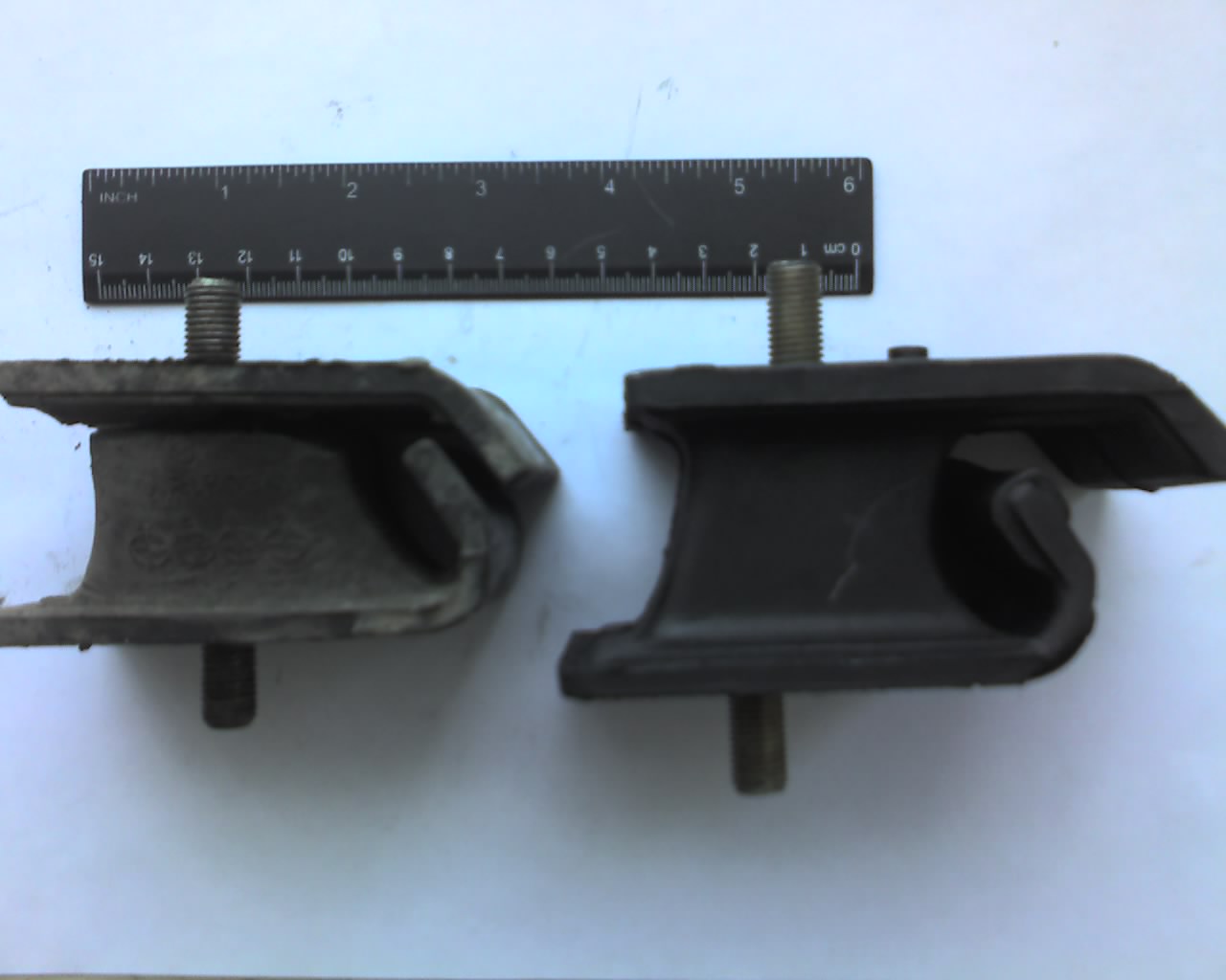

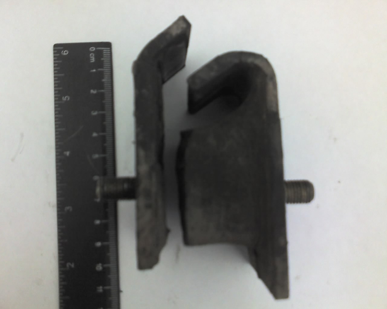

Вот так просела и порволась подушка: http://pajerojunior.narod.ru/fotozap/img_961.jpg
Ещё одно фото: http://pajerojunior.narod.ru/fotozap/PorvPod.jpg
А тут видно те места, на которых держался двигатель, и следовательно вибрировал: http://pajerojunior.narod.ru/fotozap/Mesta.jpg
Старая и новая подушки: http://pajerojunior.narod.ru/fotozap/sravn.jpg (дополнено)
Фоты делал на телефона, качество, разумеется - херовое!
