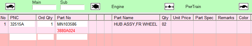

Вчера при плановом ТО приговорили подшипник ступицы правого переднего колеса. Пробег на нем составил 245 ткм. Решил не морочиться с перепрессовкой. Менять буду парой на оригинальную ступицу в сборе (3880A024). Задние ступицы менял летом 2016, на пробеге 230 ткм. Тоже оригинальные.

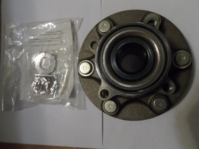

Сегодня получил ступицы партномер 3880A024 на переднюю ось. Выкладываю номер установленного в ней подшипника: производитель NSK, номер 50KWH01M

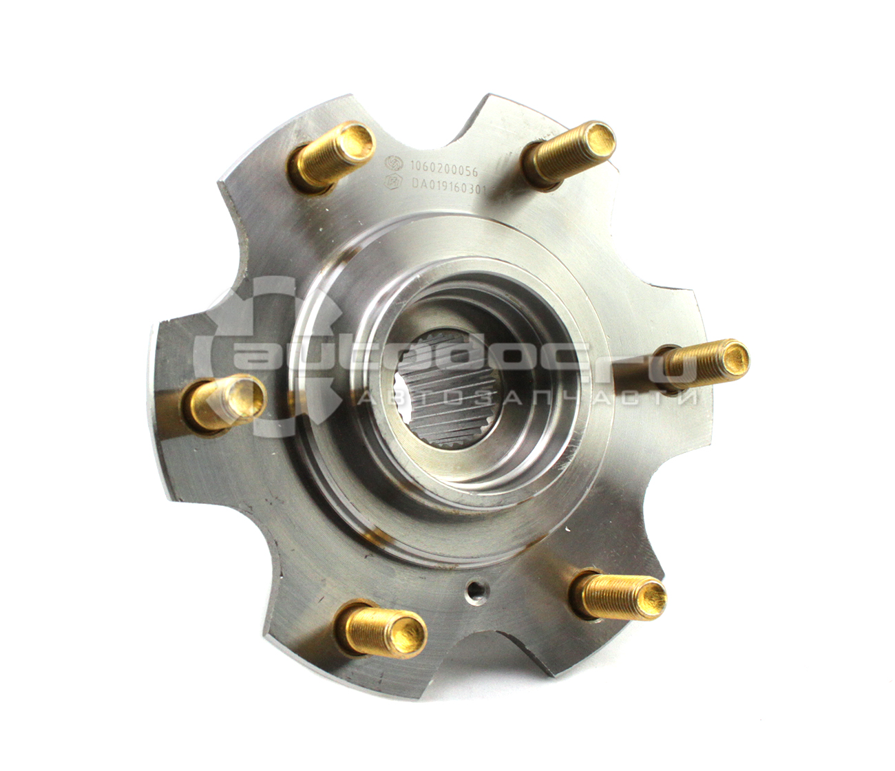

Когда заказывал себе ступицу наткнулся в Автодоке на архибюджетный вариант передней ступицы в сборе: Doda-parts 1060200056 за 2280 руб. Вдруг найдутся желающие поставить эксперимент живучести "чуда китайского инженерного гения". А вдруг?????!!!!!!

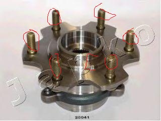

NeX писал(а):Вот такой подшипник купил за 95$
Изображение[/i]
день добрый,болты крепления на 12 или 14 на этой ступице?
