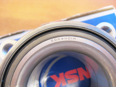

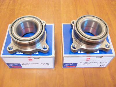

Два подшипника передней ступицы NSK 50KWH01M
Упаковка имеет немного отличающуюся маркировку
NSK ZA-HO-50KWH01M-Y-01
NSK ZA-HO-50KWH01N-Y-01
но внутри один и тот же подшипник 50KWH01M.
Продавец говорит, что 50KWH01N более свежая поставка, чем 50KWH01M.
Цена вопроса – 2350 руб. за шт.

JEKA, спасибо.
Смотрю в экзисте. Вижу значительный разброс..
Nsk 50KWH01 Подшипник передней ступицы
15 дн. 2 720 ₽; 4 дн. – 4246
Nsk 50KWH01M-Y-01 Подшипник ступичный передний
4 дн. 3 606 ₽
Nsk 50KWH01N-Y-01 Ступица колеса передняя прав/лев
3 дн. 2 650 ₽
Что же выбрать в итоге? Сейчас стоит Nsk 50KWH01M

У вас в профиле п4, хоть и говорят что у п4 с 3.0 подвеска очень схожа, но подшипники лучше проверить по своей машине. А так любой из этих подшипников будет ходить, но вот сколько вам ни кто не даст гарантию

Дополнительный индекс М это набивка подшипника смазкой в процентном отношении. Навскидку 50-70%, точно не помню. А вот что такое индекс N?

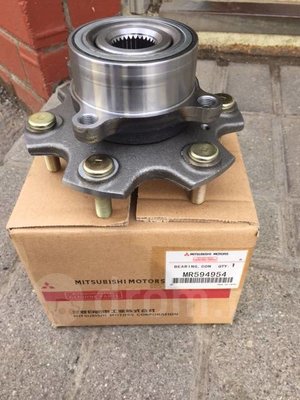

Залюфтил передний правый. Поискал варианты, вот такой нашел во Владике. Старый артикул, пр-во Таиланд. По нормальной цене.
Кто нибудь такие ставил, стОит брать?

а дело не в цене.игорьнижневартовск писал(а):Старый артикул, пр-во Таиланд. По нормальной цене.
затягиваешь болты крепления и ступичную гайку с правильным моментом + практикуешь затяжку колес с моментом 115-120 Нм.
и будет у тебя любая ступица ходить по 100 тысяч, заканчивая свою карьеру естественным износом, как оригинал с завода.
даже голимый китай ходит по 50, если правильно поставить.
