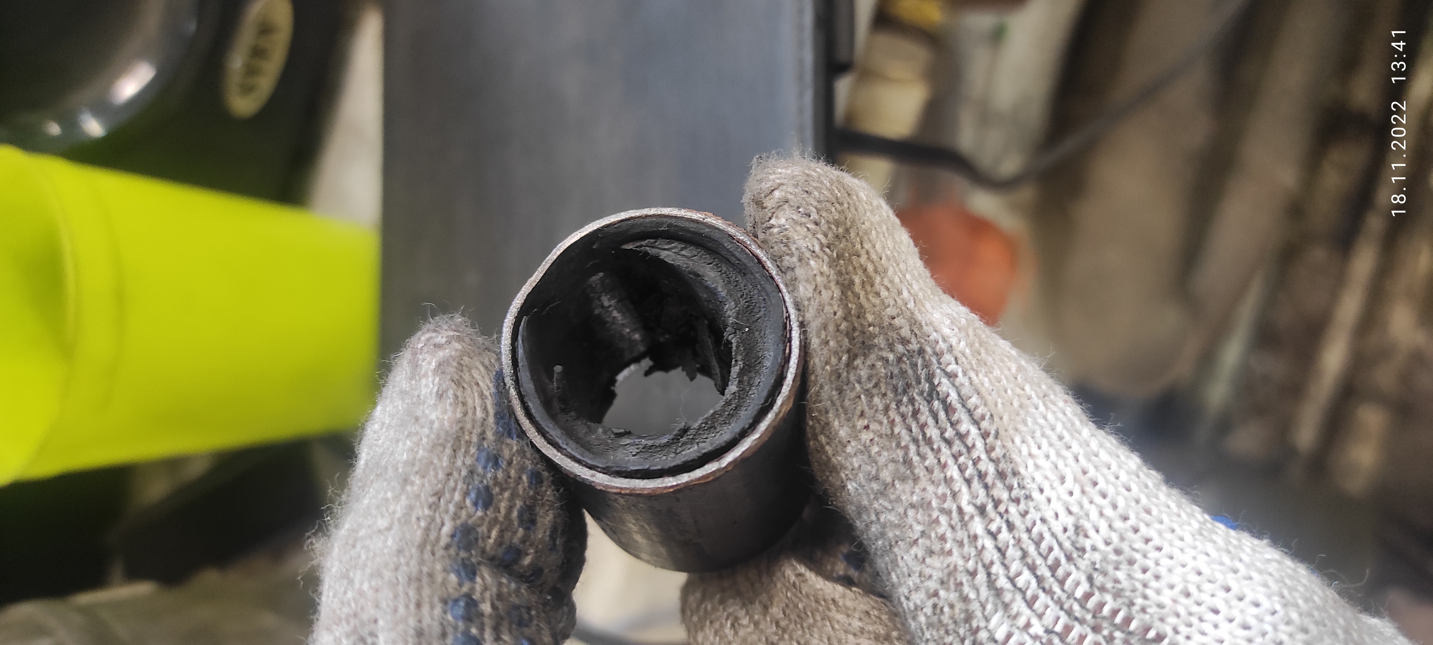

Рассказываю. У моих efs спереди диаметр 38 мм. Вчера меняли. Хотя, кого не спрашивал, все твердили один в один с оригиналом - 36 с чем то мм. Писал представителям efs в Хабаровске, тоже говорят 36 с чем то. Поверил, привезли из Польши ОМЕ. Типа оригинал. Посему пришлось колхозить.
У задних efs разбились втулки в хлам за 60 тыщ. В наличии не было, поэтому путем подбора на глаз, были куплены какие то с Жигулей за 30 грн пара))). Записал пробег и время, будем мониторить сколько проживут.

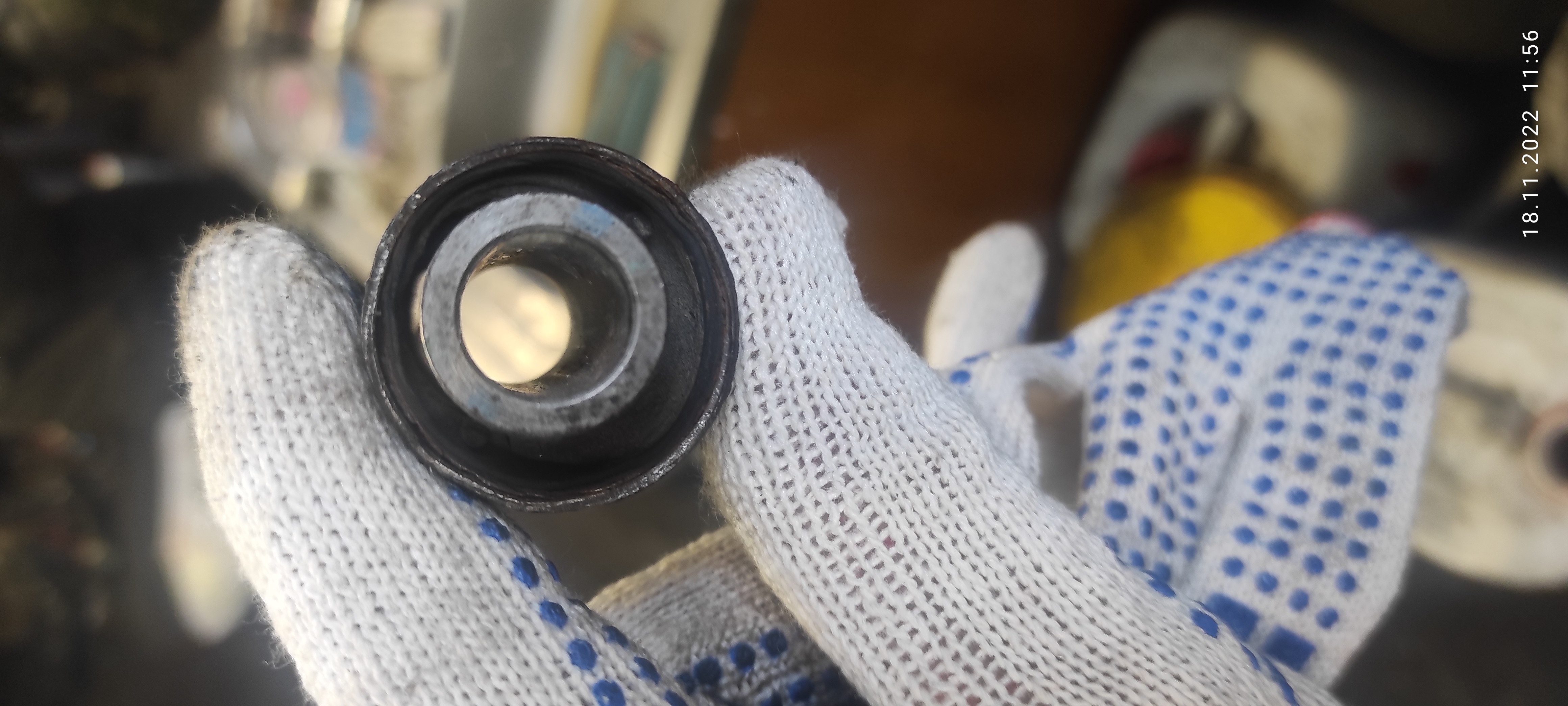

Наконец то появилось время у меня и ребят в сервисе (звёзды сошлись) для замены нижних сайлентов опоры переднего амморта. Пробег 280т.км. Кстати стука не было, но уже на правом было видно касание железа об железо. Верхний рычаг с шаровой не сбивали, только открутили и вынули болты сайлентов. Болты даже не прикисли, за что я очковал. Оказались блестящие как с завода. Сайленты поставил полиуретан, перепрессовали на прессе. Заодно поставил проставки на перед 2см, на зад ещё той зимой ставил. Заметил что передний датчик высоты при включенном зажигании и фарах не отрабатывает ни хрена (тяга отсоеденина для отвода верхнего рычага), т.е. при верхнем и нижнем положении тяги датчика фары не отдупляются. Ошибок по корректору нет. Но это уже в другую тему. Замерил высоту от низа арки до центра колеса: слева 57, справа 58. Эт нормально при нашей кособокости.🤓
