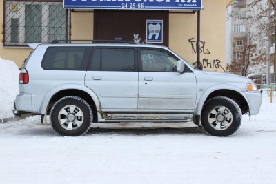

Сегодня поставил Суплекс 20087 от Pajero коротыша. До установки Перед 87 зад 87, после установки перед 87 зад 92.
+ 5 именно что мне требовалось. В багажнике около 20 кг допов.
Фотки чуть позже выложу. Когда резину новую поставлю.

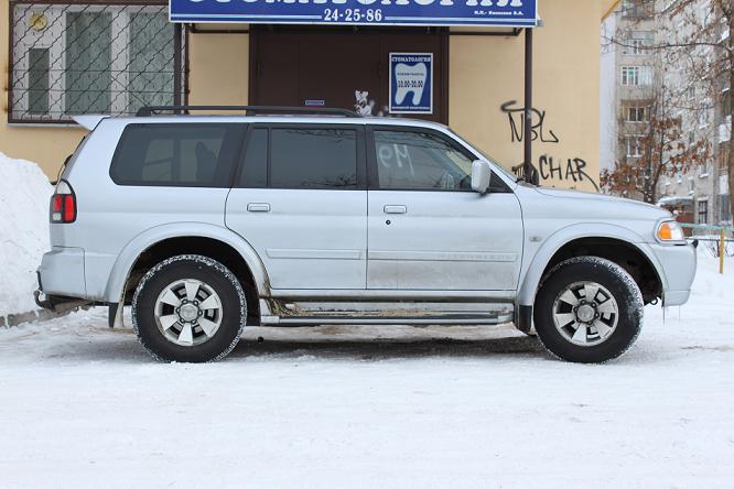

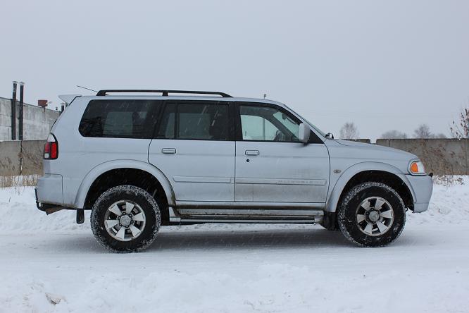

Я взвесил все за и против, и решил остановиться на среднем варианте. Так же как и пружинами.
265/75/16 резина тяжелее, дороже на 1000 р, расход больше, динамика хуже, тормозной путь больше, цепи уже не влезут, подвеску быстрее убьет.
Плюс только один, на 1.5 машина выше. Реально эти 1.5 мне нужны пару раз в год. Я лучше два раза в год пройдусь пешком. Мое мнение что спорт в стандарте, это не машина для серьезного бездорожья. Я например постоянно боюсь оторвать брызговики и расширители арок. Да и датчики постоянно отрываю. Уже оторвал датчик скорости и датчик АБС. В общем для легкого бездорожья самое то. А для серьезного бездорожья есть другая техника, УАЗ на военных мостах и ГАЗ 66. И главное нашу технику не жалко :twisted:
До установки, родным пружинам 2 года. 87 см до арки
После установки Suplex 20087, 92 см до арки

ну вооот другое дело, человек поставил, сфотографировал, отписался и все всем ясно и наглядно. Молодец!!!!

Fad писал(а):Если смотреть на ваши фотки, то видно что у вас даже другой угол рычага у заднего моста(по моему этот угол уже критичен для нормальной работы кардана). Также видно и про брызговику заднему. У вас он на уровне ступицы колеса.
Ну что ж, господин теоретик и великий маг-диагност по фото, больше мне сказать нечего и не хочется, за сим в стыде откланиваюсь и скрываюсь за поворотом в ужасе за свой "не нормальный" угол кардана и подвеску (которая "на критичных углах" прошла уже более 50-60 тыс км и по прежнему чувствует себя великолепно :lol: )
И кстати, обратите внимание, что пишу я только за себя, а ведь есть еще несколько сотен парней, которые поставили какие же комплекты и ездят не зная горя... :D
Так же нет ни одного отзыва об выходе из строя какого либо агрегата, или детали подвески... :lol:
Ценность жизни не в том, какое количество вдохов ты сделал, а в том,сколько раз у тебя перехватило дыхание.
С уважением Дмитрий.
