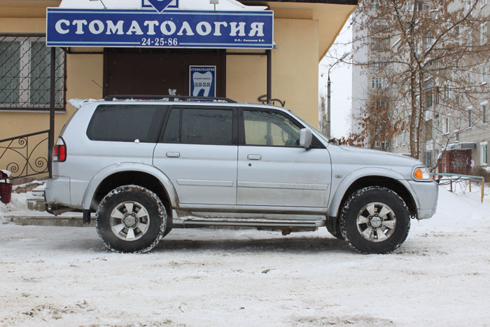

Re: Решил проблему пробиваемости задней подвески (часть третья)
Вкладываю фото с новой резиной, торсионы все таки придется подкрутить на 1-2 см. Хотя можно оставить и так.V1ru7 писал(а):опять палемику развели, с Вас фото))
Итоговый отчет.
На прошлой неделе подтянул торсионы на 25 мм, они были у меня просевшие:) Передний мост был ниже центра ступиц.
Теперь шрусы под небольшим углом. Морда поднялась и теперь фары светят нормально. Сход развал проверил, регулировать не пришлось.
В эти выходные ездил на рыбалку, двое взрослых, двое детей, полный багажник, прицеп со снегоходом. Побоев за 300 км не было. Хотя дорога разбитая!
Машина стала выше, за поездку ни разу не подвела. Хотя пришлось много полазить по снегу. В том числе и с прицепом.
