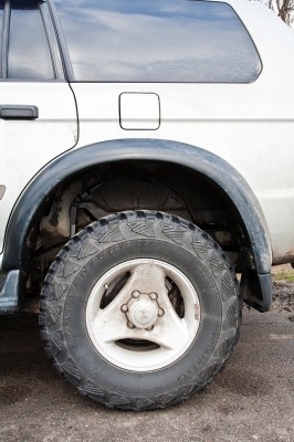

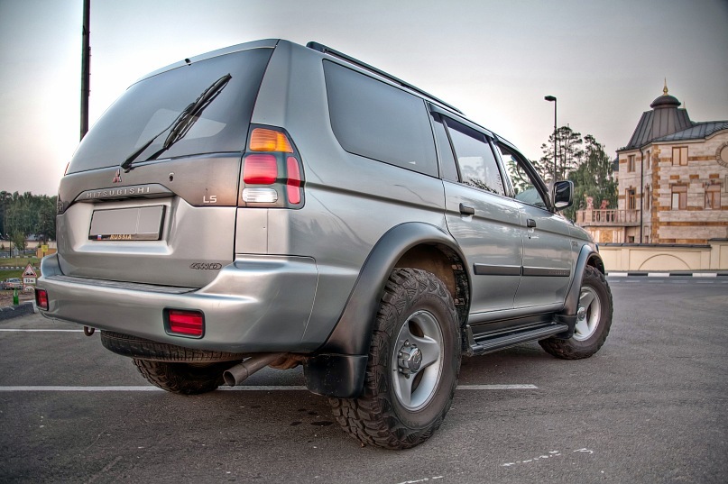

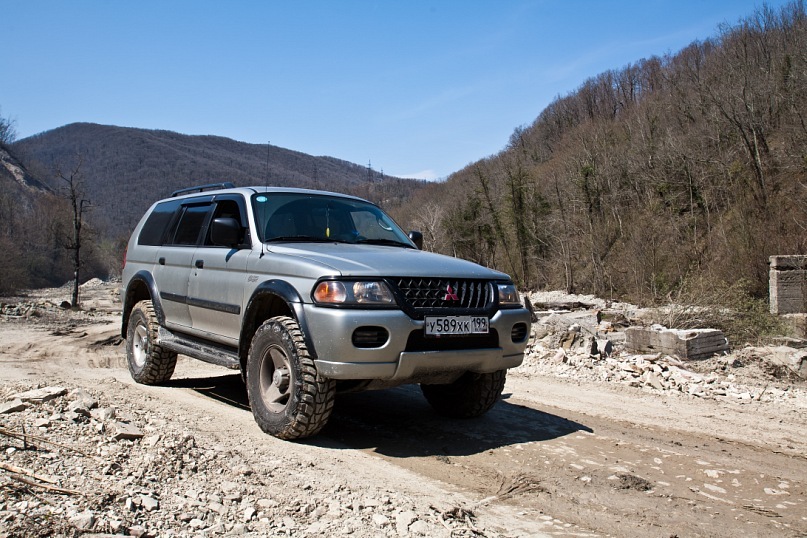

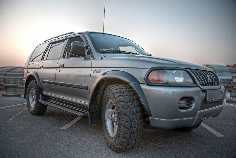

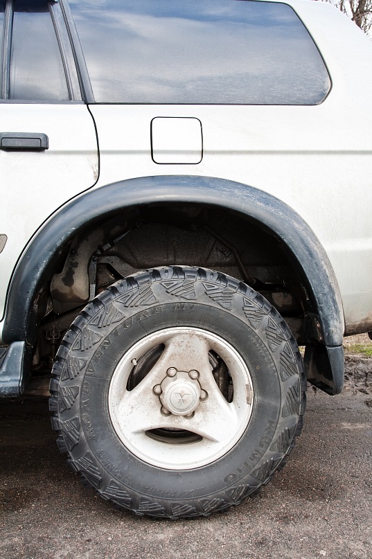

Осилил весь сериал, поставил себе такой комплект:
KNi6764436 Kayaba 344222 Амортизатор передний газомасляный
KNi6764436 Kayaba 344295 Амортизатор двухтрубный газовый
KNi6764436 Suplex 20 052 Пружина подвески
Аморты эти брал, так как больше доверяю каябам.
Меняли сами в гараже с ямой, самое трудное было крутить гайки закисшие, при снятом колесе на поднятой машине пружина нормально устанавливается сжатая стяжками.
Все дела заняли с перекурами гдето 3-4 часа.
Торсионы затянул, жопа задралась +8 см.
Фотки:
До (Лето 2010)
После
Машина стала лучше держать дорогу, неровности проглатываются лучше, сильно жесткой машина не стала, в общем впечатления положительные.
На этом комплекте сгонял в Туапсе ~3000 км, по раздолбаным дорогам поездил в горы, ощущения исключительно положительные.
До
До
До
До
После
После
После
После
