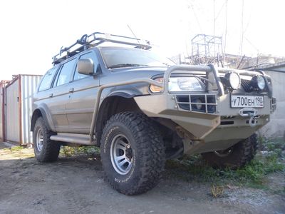

tager
В твоём случае помогут только газомасляные или газовые аморты.
Podzemshik писал(а):
LYUBER писал(а): Когда ты переставишь торсионы на 1-2 зуба твоя подвеска впереди станет намного жёсче.
Ты хоть раз торсионы на 1-2 зуба переставлял? Да, морда поднимется и упрётся в отбойники. Шаровые переставь под рычаг, тогда получишь ход вниз.
При регулировке торсов надо периодически раскачивать подвеску впереди, чтобы поймать её ход и зазоры у подушек.
Так вот, после перестановки торсионов надо на бампере практически вдвоём прыгать, чтобы подвеску раскачать.
Вот 2 зуба с силовым бампером
А вот бодик 4 см и 2,5 см.<br />Разница на колёсах (33&quot; и 31&quot;).  Но фактически перед намного выше у меня стоит.
Разница на колёсах (33" и 31"). Но фактически перед намного выше у меня стоит.
