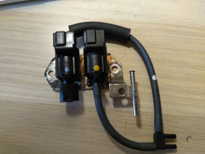

Полез в клапана, в них в трубках ржавая пыль причем много...
проверил продул
вроде заработало, но не сильно стабильно и не на долго.

Заменил тот, который с шариком? Это на команду включения полуоси передка, после включения полного в раздатке.
На заведенной, на 2H попробуй кардан легко вращается передний? Если да, то глючит датчик переднего моста.
Если нет, то не отрубается полуось, проблема в клапанах (самое вероятное), в шланчиках, актуаторе на мосту.

С марта с таким езжу. mbl62079090.bumer76 писал(а):Ссылка на китайский есть?

MB188950. я его продул,промыл ВДшкой и благополучно забыл. Сегодня по старой памяти опять полез его продувать и он гад развалился на 2 части, хорошо шарик нашел, пришлось нести домой и думать как заклеить, но ехать то надо, тут я вспомнил, что кто-то на форуме писал, что можно воткнуть клапан от шлангов на аквариуме( принцип работы один и тот же), снял у жены с аквариума и поставил и о чудо все заработало.
Но радость была не долгой, проехав 2-3 км опять лампа ПП заморгала, я на Егорьевском шоссе, машина загружена под завязку, мост передний не отключается (проверил, покрутив передний кардан), короче путем методом тыка пережатия шланга я добился стабильной работы подключения и отключения ПП, пережал я этот шланг с белой точкой,
Ребят подскажите кто в теме, что я натворил и почему у меня все работает?
- Сообщения: 20333
- Благодарил (а): 101 раз
- Поблагодарили: 1333 раза
Проблемы полного привода моргают лампочки, не вкл/выкл. мост
потому как, полный отключается раздаткой
а передний мост отключается вакуумом
передавив шланг ты перекрыл вакуум на лягушку. два этих клапана работают в проитвофазе ( один открыт,другой закрыт) и подавая или снимая напругу ,меняется направление подачи вакуума на лягушку . которая в свою очередь либо втягиват либо выталкивает шток вкл моста. но по сути эт всё хрень, потаму как ПП вкл ТОК РУЧКОЙ РАЗДАТКИ
