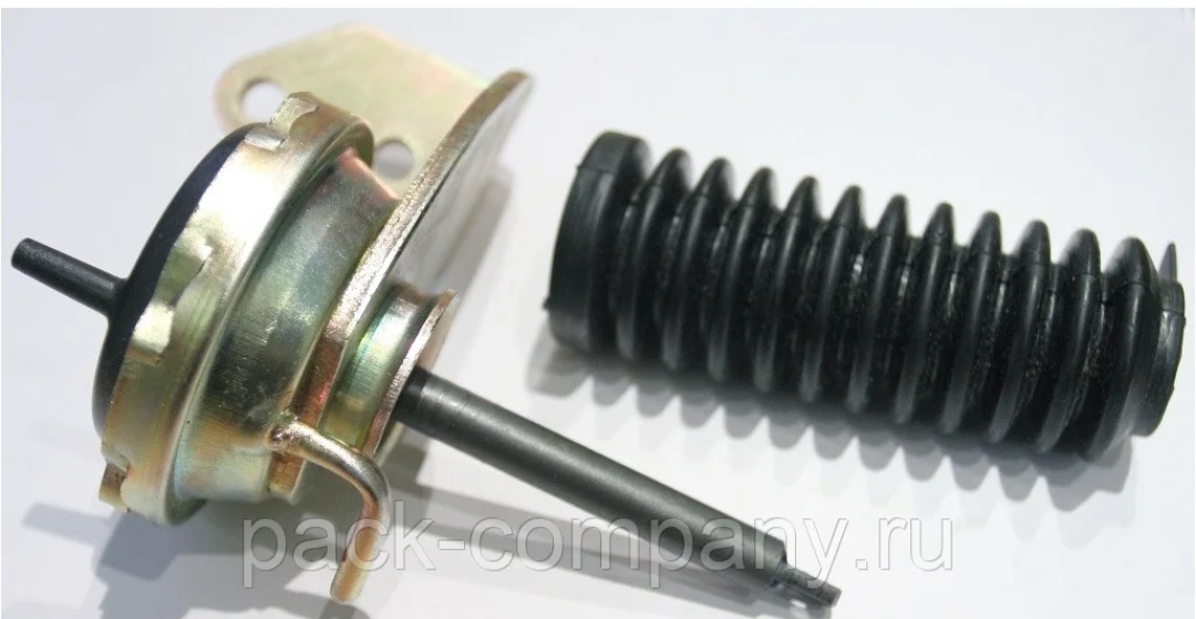

Мы же о грибке актуатора, который двигает шток замыкателя полуоси говорим?

Я говорю о грибке на одном из клапанов под капотом. Грибок, заглушка..

Ну тогда стоит посмотреть грибок с картинки.
