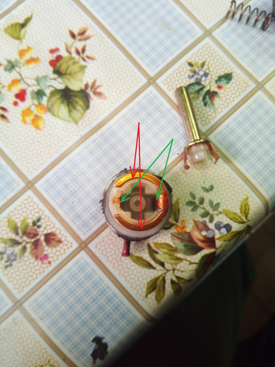

SNOOPER писал(а): Для остальных тоже полезно будет.
Саш, а я вот не понял, для чего нужны эти секторные выпады от контакта (пометил красным)?
Раз по идее работает только контактная группа (зелёные стрелки), эти сектора не нужны.
Или я чего-то не понимаю (второй раз наблюдаю эти фото)?

dvm99 писал(а): не понял, для чего нужны эти секторные выпады от контакта (пометил красным)?
Это массовый контакт))) Эти лепестки контачат с корпусом датчика, который отпилен на данной фотке)))

dvm99 писал(а): Саш, а я вот не понял, для чего нужны эти секторные выпады от контакта (пометил красным)?
Для контакта с корпусом На фото справа в корпусе видно кольцо.
Крест в литье, для двухпроводных датчиков.
Всё унифицировано. :)
Датчик что и есть ориджинал. Вскрыт хз сколько лет назад.
Даже скатерть новая.... ::-D:

Вот как раз это кольцо и закисает. покрывается такой коркой что шкурка не берет ::-D: говорил ж не так давно вскрывали и чистили датчики( оживляли)

Sfinks писал(а): Это массовый контакт)))
Всё... Если это однопроводный датчик, вопросов нет... :)
А то мельком грянул фотку спорта на пред. странице, а там только 2-х прводные.
SNOOPER писал(а): Датчик что и есть ориджинал.
И у П2 такие же? Или это оно и есть?
Сообщения: 20471
Благодарил (а): 101 раз
Поблагодарили: 1352 раза
Проблемы полного привода моргают лампочки, не вкл/выкл. мост
У П2 такие ж. :) у них ток нет двух контактного на раздатке. ток в переднем мосту. но констрякшен одинаков с контактным кольцом на корпусе
