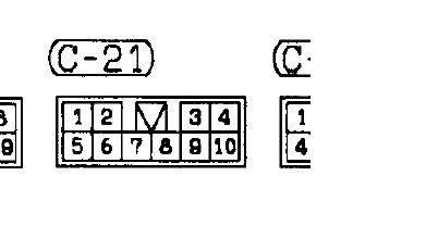

Всем привет! Проблема в следующем- снимали раздатку, переклеивали хвостовик- подтекало по стыку. После установки перестала работать индикация. Не горит- включаешь, выключаешь. При этом похоже и мост передний не подключается. Снял шланг вакуума с коллектора- лампочка моргает всегда и мост подключается ( ну точнее мост теперь включон всегда)
Что можно проверить? Мастера все разьемы поставили на место. Да, еще и абс может загореться

bumer76 писал(а): Всем привет! Проблема в следующем- снимали раздатку, переклеивали хвостовик- подтекало по стыку. После установки перестала работать индикация. Не горит- включаешь, выключаешь. При этом похоже и мост передний не подключается. Снял шланг вакуума с коллектора- лампочка моргает всегда и мост подключается ( ну точнее мост теперь включон всегда)
В разъёме блока полного привода, на правой кик-панели (светлый пластиковый)
Замкните 6 контакт голубой с желтой полосой, с контактом 8 чёрный провод.
И индикация появится.
А Вы забудете о бесполезном датчике H/L на раздатке.
Нумерация со стороны проводов.

SNOOPER, замкнуть контакты надо после того как датчик скорости восстановлю?
BMW325 была
ПаджероСпорт 3,0 АКПП
Z3 2.8
http://nick-name.ru/nickname/id819583/
Сообщения: 57502
Поблагодарили: 4804 раза
Проблемы полного привода моргают лампочки, не вкл/выкл. мост
bumer76 писал(а): SNOOPER, замкнуть контакты надо после того как датчик скорости восстановлю?
Датчик скорости никакого отношения к приводу не имеет.
Не слушайте "специалистов".
Перемыкайте, будет включатся привод и появится индикация.
Спидометр потом восстановите.
