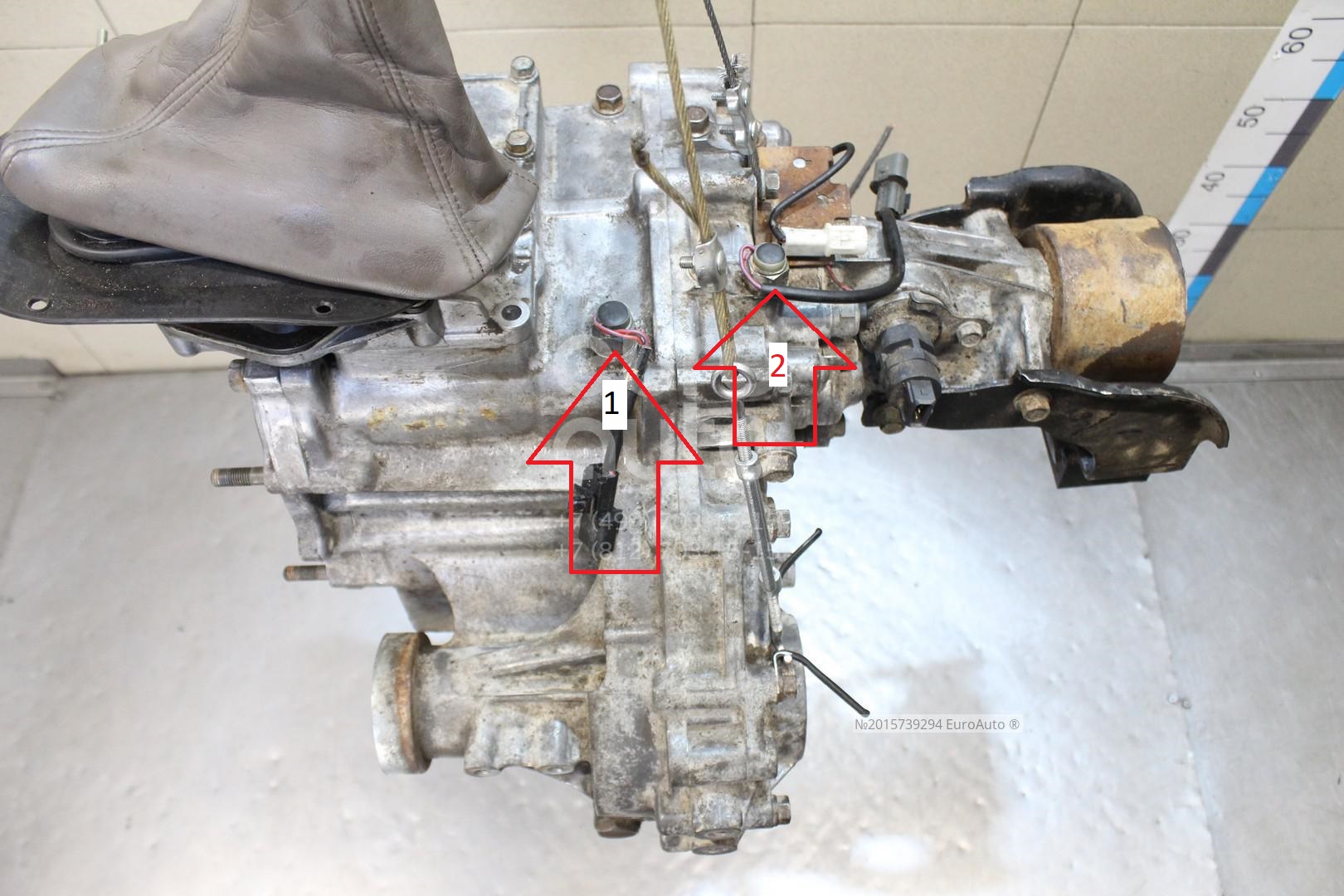

Значит пиндит датчик на раздатке или проводка на него.
Отмечен на фотке цифрой 1.
Датчик 2 можно оставить перемкнутым ибо смысловой нагрузки от него никакой.
ПС оставь замкнутым на массу желто-красный провод и прокатись чутка, индикация должна загореться постоянно.

Лампа постоянно не начинает гореть. Но мост вроде как подключается- слышу по звуку. Обьясни пжста - мы же замыкаем датчик на переднем мосту (контакт 1), а почему при этом не рабочий датчик на РК?
Привет.
Датчик моста нам не интересен.
Замыкать нужно 2-й контакт на массу.
Хотя по схеме они оба одного цвета.... :=-O:
Нам нужно 6-й контакт посадить на массу, и забыть о нём.
Второй контакт: при замыкании на массу должно пропадать питание с клапанов, и подключатся полуось.
Если питание не пропадает, пробит транзистор в блоке управления приводом.
Если питание пропадает, полуось подключается, а лампа всё равно моргает, виноват ещё и датчик моста.

SNOOPER, замкнул 2 на массу. Лампа горит постоянно, питания на клапанах нет. Соответственно это датчик на РК или проводка ? Поеду спидометр делать, заодно и на датчик проводку посмотрят
