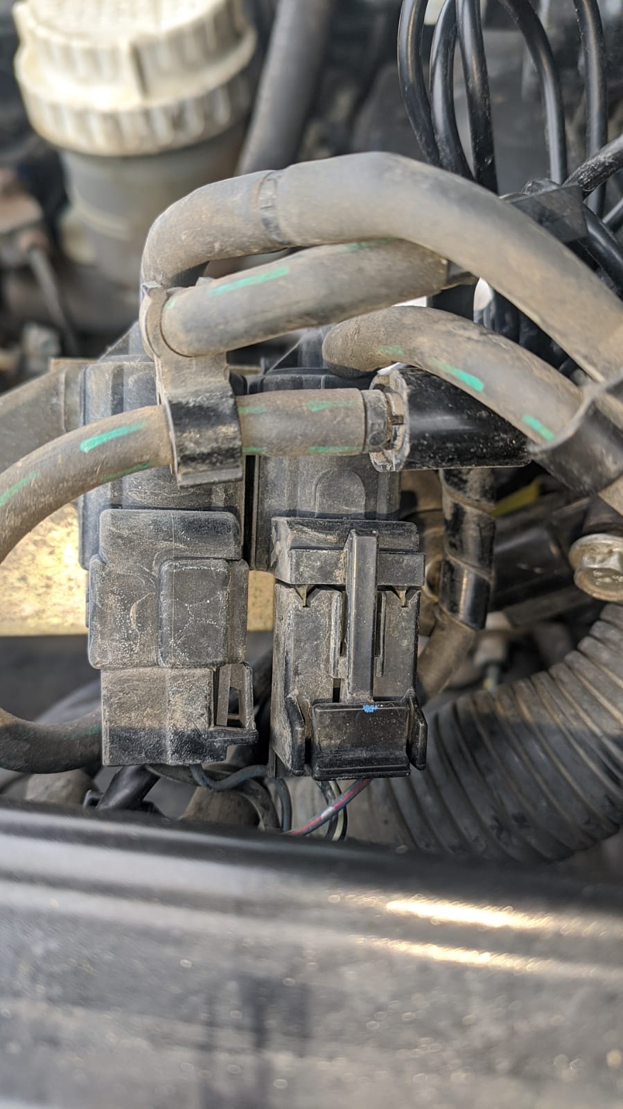

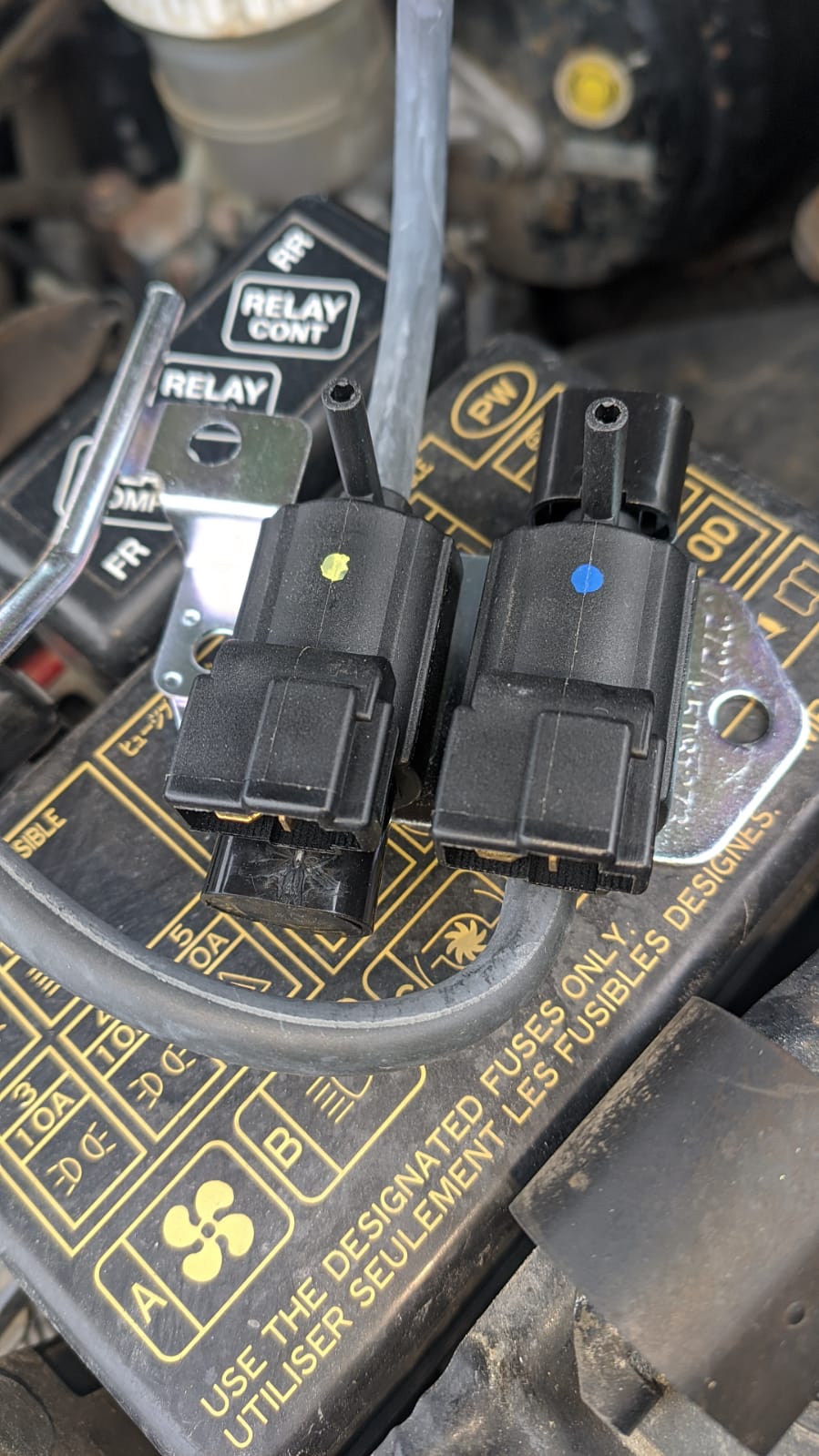

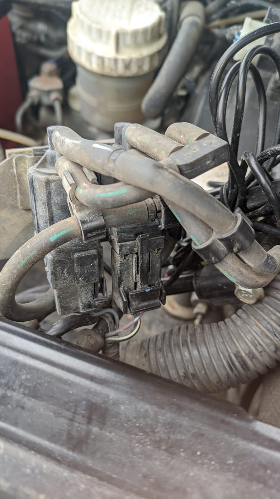

Проблемы полного привода моргают лампочки, не вкл/выкл. мост
Приветствую.
Съездил вчера поменять масло, после выезда из СТО, обнаружил, что пропал полный привод. Менялся фильтр топливный еще.
Машина дизель, 2006 года, 99 л/с.
Лампочка ПП на приборке не горит совсем. Визуально все трубки, все провода к клапанам целые.
До этого момента полный привод работал, но индикация показывала ошибку-в режиме 2Н моргала лампочка, в режиме 4Н она горела. Еще, независимо от положения рычага раздатки, постоянно щёлкал какой-то из клапанов, с высокой частотой, на слух Герц 50-100.
У меня давно уже был куплен запасной блок клапанов, сегодня пошел к машине, перекинуть - обнаружил, что хотя по VIN блок клапанов бьется MR263723, но у меня стоит K5T81287, к нему подходит только две трубки, плюс разъем на одном из клапанов другой. Клапана все равно подключил, все одно - лампа не горит. Так же пропало щелкание клапана.
При включении зажигания, точнее, при прохождении ключа между положениями "зажигание" и "стартер" кратковременно моргает лампа ПП (вспышка очень быстрая).
Полез к блоку, все напряжения соответствуют букварю, кроме вывода 6 - датчик 4H/4L. Но не думаю, что этот датчик виновен, скорее, он уже давно мертв (проверил его сопротивление - что то около 2кОм в разомкнутом, около 800-900 ом в замкнутом).
Пара вопросов таким образом - блок умер?
И как правильно скрестить трубки от старого блока клапанов с новым?
Судя по фотке и расположению под капотом(левый борт) этто клапана ЕГРа а не ПП. клапана ПП стоят на правом крыле( под воздушным фильтром) на первой фотке клапана ПП(новые) на двух других ЕГР. они вам не нужны. поставь на место
- rustr
- Сообщения: 51
- Зарегистрирован: 16 окт 2014, 11:58
- Мой автомобиль(и):: МПС 1 "Динозавр"
- Откуда: Рязань
- Откуда: Рязань
"Спасибо тебе, добрый человек!"(С)алексей - Маленький Мук писал(а): ↑23 янв 2023, 05:22 Судя по фотке и расположению под капотом(левый борт) этто клапана ЕГРа а не ПП. клапана ПП стоят на правом крыле( под воздушным фильтром) на первой фотке клапана ПП(новые) на двух других ЕГР. они вам не нужны. поставь на место
Действительно, клапана ПП стоят именно там, где и должны. Почему я решил, что они именно то, что я снял - бог весть. К тому же, я был свято уверен, что никакой электроники в моём двигателе нет, механический же ТНВД. Век живи, всё равно неучем помрёшь.
И, пока я возился с возвратом всего на место, проснулся ПП. Сначала заморгала хаотично лампочка, потом начала как раньше мигать в 2Н, но передний мост подключается.
И датчик 4L/4H начал показывать нормально.
Но у нас подморозило, что то с контактами где-то
